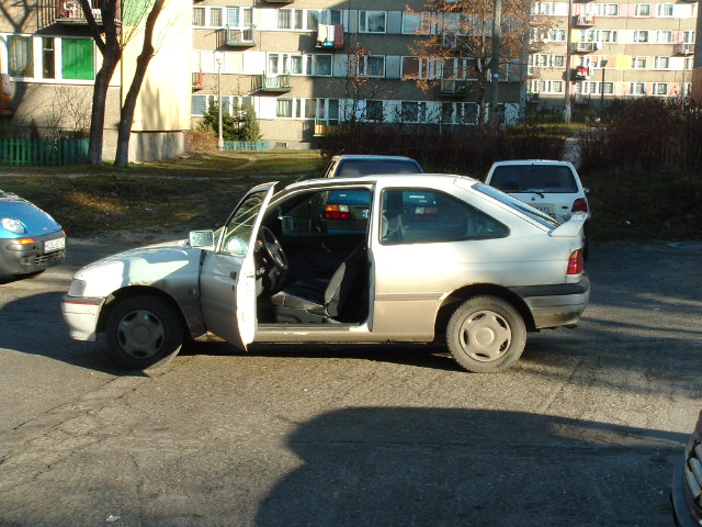

No bardzo fajna informacja, tylko interesuje mnie jak to wyglada bo piszesz ze tyl masz teraz nieco wyzej. Zapodaj prosze zdjeciem tylu essiego z boku. Gdybym sie zdecydowal to po prostu nie chce zeby byl bardzo podniesiony bo to fatalnie wyglada.

Panowie oto zdjęcie mojego essiego po 10 miesiącach eksploatacji. Dodam że w tym czasie mój Ford przeżył dwie przeprowadzki i spore obciążenia z tym związane (m.in. przewóz mebli w paczkach... Sorki za zamieszczenie zdjęcia tak brudnego auta, ale po prostu pogoda jest fatalna i nie ma większego sensu myć, tym bardziej że samochód ma biały lakier. W dodatku formalności związane z zakupem mieszkania pochłaniają mnie ostatnio bez reszty. Myślę że to zdjęcie Was przekona do zakupu takich sprężyn. Autko naprawdę fajnie wygląda. Proszę o zamieszczanie w moim temacie zdjęć waszych escortów po zamontowaniu takich sprężyn, dzięki czemu pozostali użytkownicy do tego rozwiązania się przekonają :mrgreen: Na wiosnę mam zamiar założyć do niego felasie '15 i wtedy to będzie to. '13 wygląda śmiesznie w tym samochodzie. Jak wam się podoba pomysł z tymi sprężynkami :?: Chyba warto w to zainwestować :mrgreen:
Oto mój Escort na sprężynach od Tavrii.
Posty: 14669
Dzięki, Adrian, wreszcie mam rozeznanie, bo obawiałem się czy nie za wysoko... ale jest o.k. U mnie dodatkowo dociąży go butla LPG :grin: /pzdr

Sprężyny nowe od tavrii są podobnej długości co nówki do escorta. Ich zaletą jest większa średnica drutu z którego są wykonane więć są trwalsze i sztywniejsze. Chłopaki takie sprężyny dostaniecie w każdym sklepie z częściami do ruskich aut. Jak wasz essi ciągnie dupę za sobą to nie ma co się zastanawić. Aha. Podczas montażu niezbędne są ściągacze do sprężyn.

Widziałem osobiście Adriana Escorta na tych sprężynach.Tym co lubią "zglebowany" samochód, może się to nie podobać ale prawda jest taka, że jest o wiele praktyczniejszy.
Posty: 4663
No fakt, tym co lubią niskie auta się nie spodoba i wg mnie ess ma już zapędy na terenówke :P Swoją drogą niskie auto TYLKO fajnie wygląda (wiem coś o tym) :P
