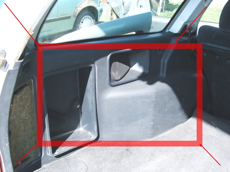

Czy ktoś mógłby mi dokładniej powiedzieć ZA CO się zabrać ? Bo określenie "boczki w bagażniku" jest dla mnie mało dokładne.
Może jakiś schemat lub zdjęcie - albo dokładne określenie gdzie je znajdę.
Nanom 1
Post autor: Nanom 1 »
Mn1s1ek pisze:Czy ktoś mógłby mi dokładniej powiedzieć ZA CO się zabrać ? Bo określenie "boczki w bagażniku" jest dla mnie mało dokładne.
boczki to raczej to ;) (foto)

No to już wiem. Co prawda nie mam tam głośników tak jak na zdjęciu ale z radia są wyprowadzenia na głośniki "HECK RIGHTS" i "HECK LINKS" więc kable powinny gdzieś tam być. Chyba, że się mylę... Wcześniej rozbierałem tą półkę na gaśnicę i pod nią nic nie było. Teraz muszę poszukać "głębiej" w stronę kabiny...
Czy ma ktoś kombiaka MKVII bez zamontowanych fabrycznie głośników z tyłu ? I czy w takim przypadku znalazł ktoś te kable ?

Mn1s1ek, wszystkie kable idą przy lewym progu i rozchodzą się zaraz za tylnym oparciem

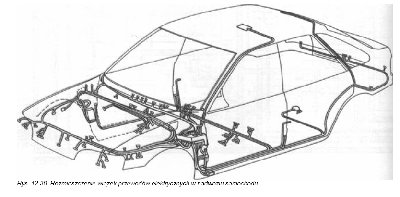

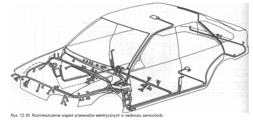

Nanom 1
kable........... co prawda nie kombi ale pewnie w ten sam sposób.
(klik aby powiększyc )
