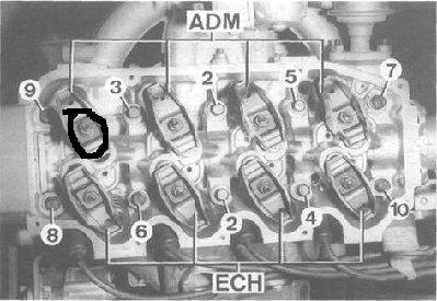

Popychacze
A tu masz fotkę
Lucas7911
Post autor: Lucas7911 »
Dzięki darcun4 teraz musze zobaczyć w moich materiałach jak zamocowane są dzwigienki i niedługo się za to zabiorę, a tak poza tym to rozumiem że żadnej regulacji pózniej nie ma

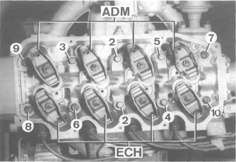

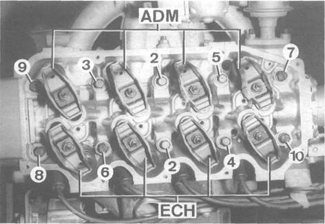

kolejność
Kolejność dokręcania śrub głowicy, tylko oczywiście nie dwa razy "2"
ARIEL
Posty: 1933
Lokalizacja: Rybnik-Śląsk
Post autor: ARIEL »
ale prze wymianie popychaczy chyba dociąganie głowicy zbyteczne tak mi się zdaje

Lucas7911
Czy mam odkręcać te śruby co zaznaczyłem
ARIEL
Posty: 1933
Post autor: ARIEL »
tak !!! te właśnie każde osiem nastempnych. nie ruszaj głowicy
