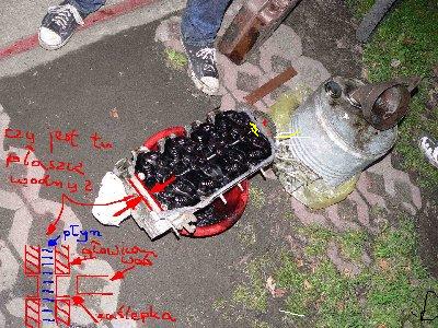

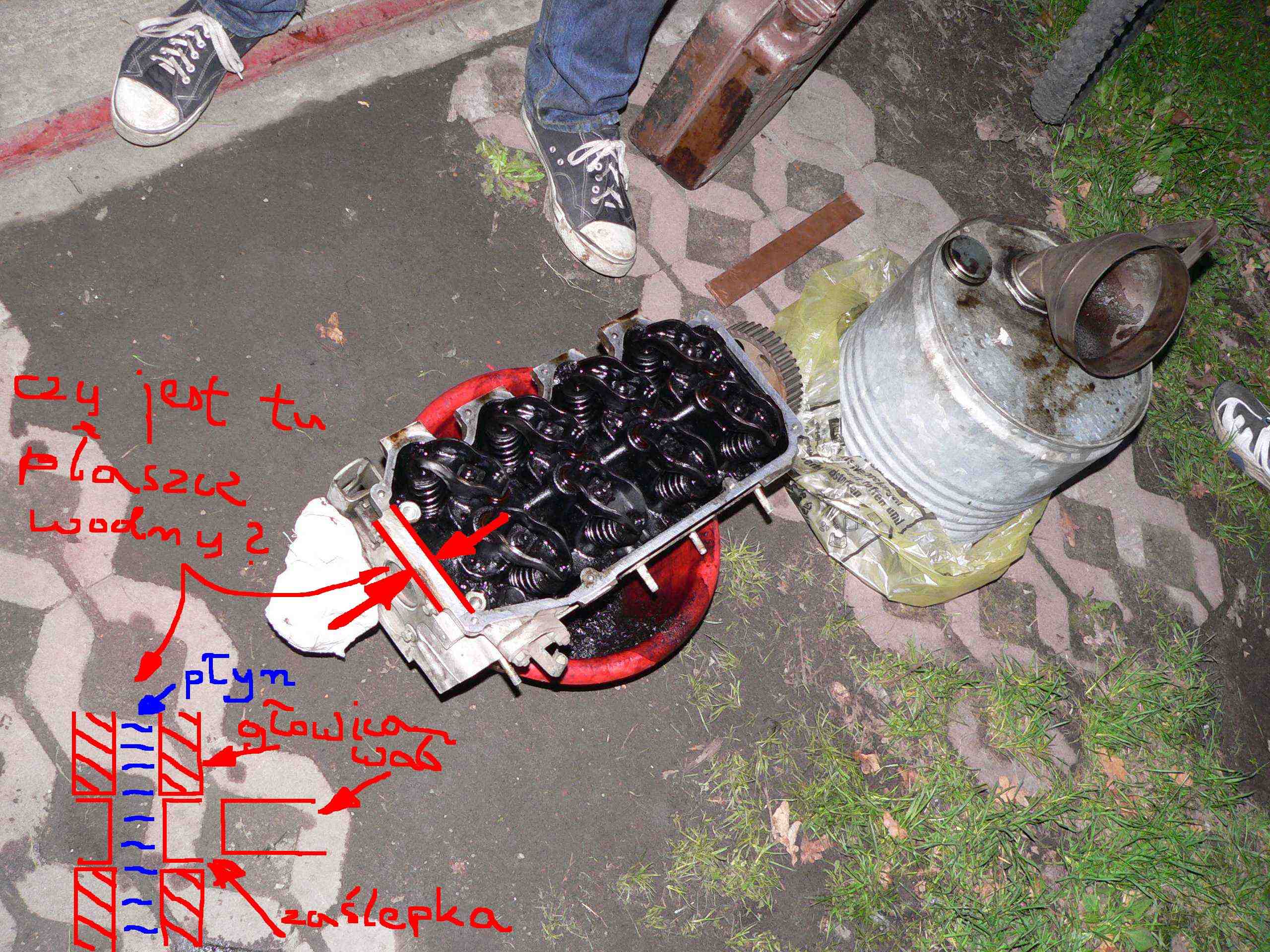

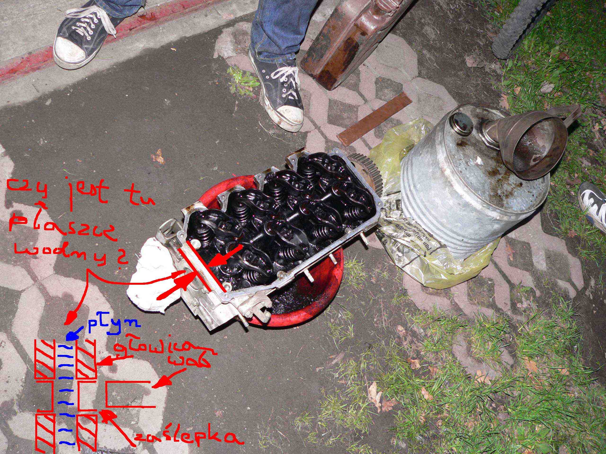

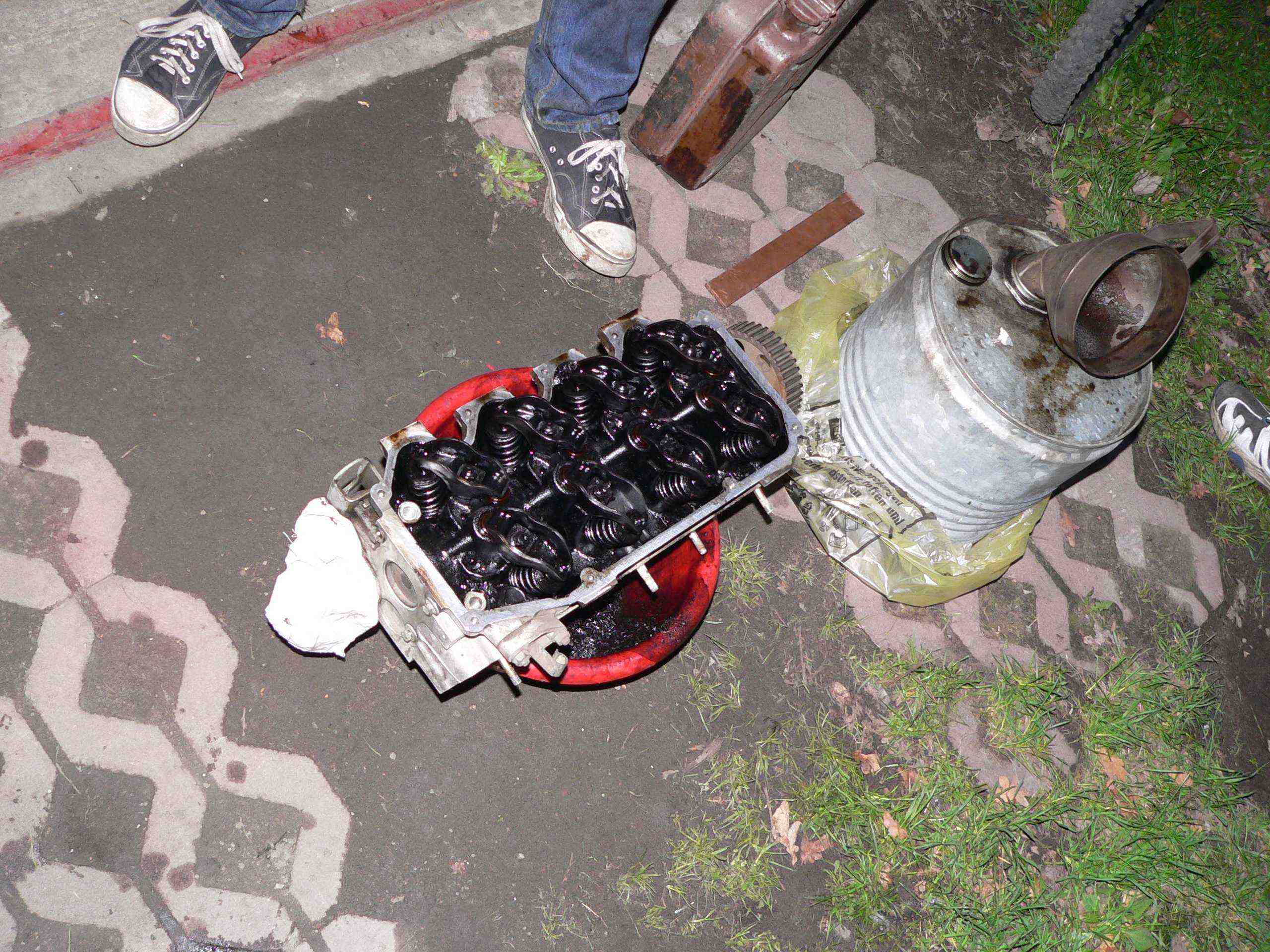

Panowie tak jak w temacie, mam na stole cala glowice i mam zonka bo nie wiem jak wyciagnac walek rozrzadu. W ksiazce jest napisane zeby delikatnie wyciagnac w strone sprzegla ale tam jest jakas zaslepka. Czy za ta zaslepka jest moze "kolnierz wodny"?? A tu macie troche fot :mrgreen:

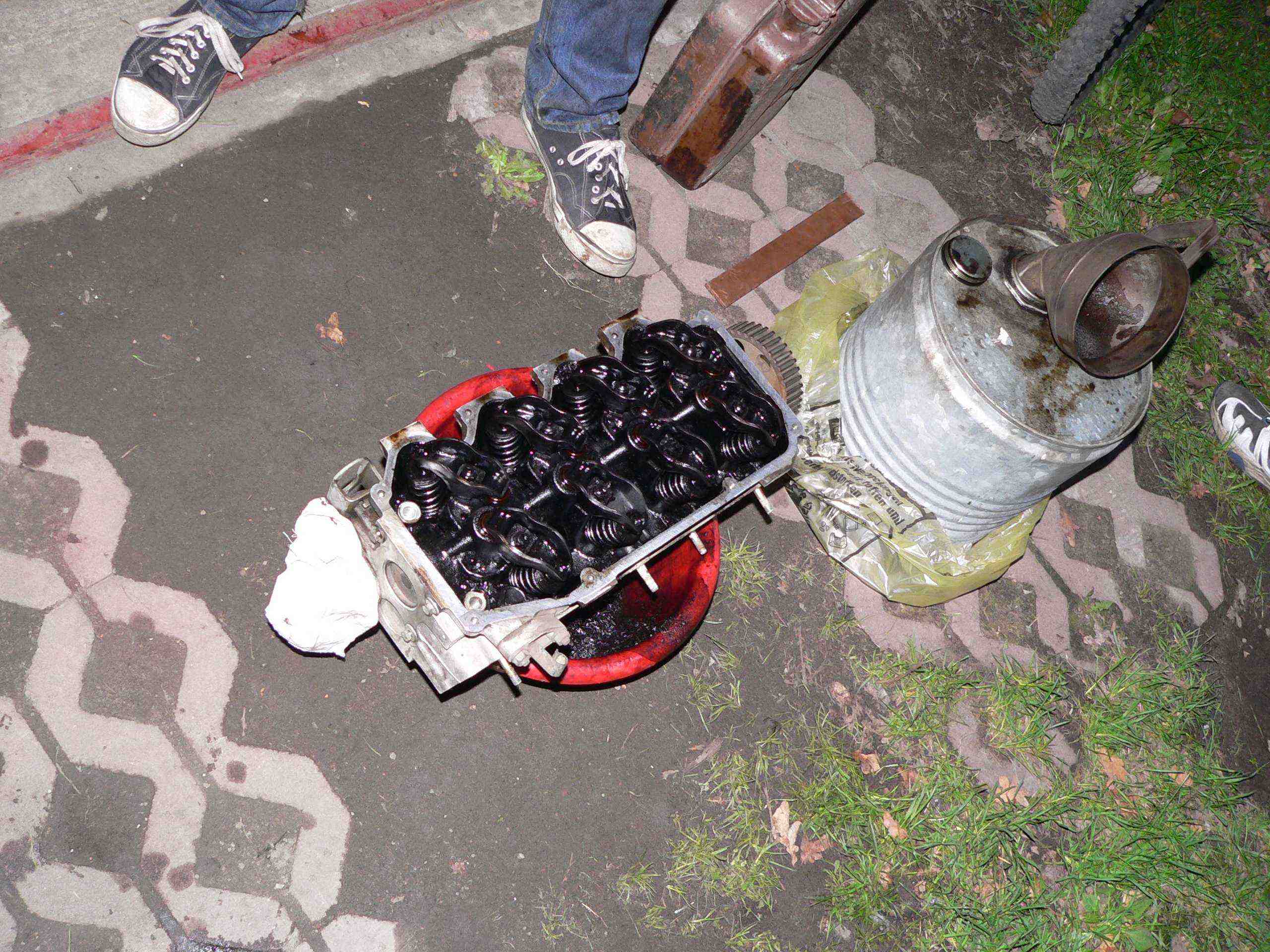

Patryk, odstrony paska rozrządu są dwie lub jedna srubka musisz ją odkręcić i w głowicy jest przykręcona nią taka płaska blaszka ją wyciągnij i wałek wypadnie

na zółto cizaznaczyłem blaszke apod kołem tam na czerwono śróbka koło ściągnij

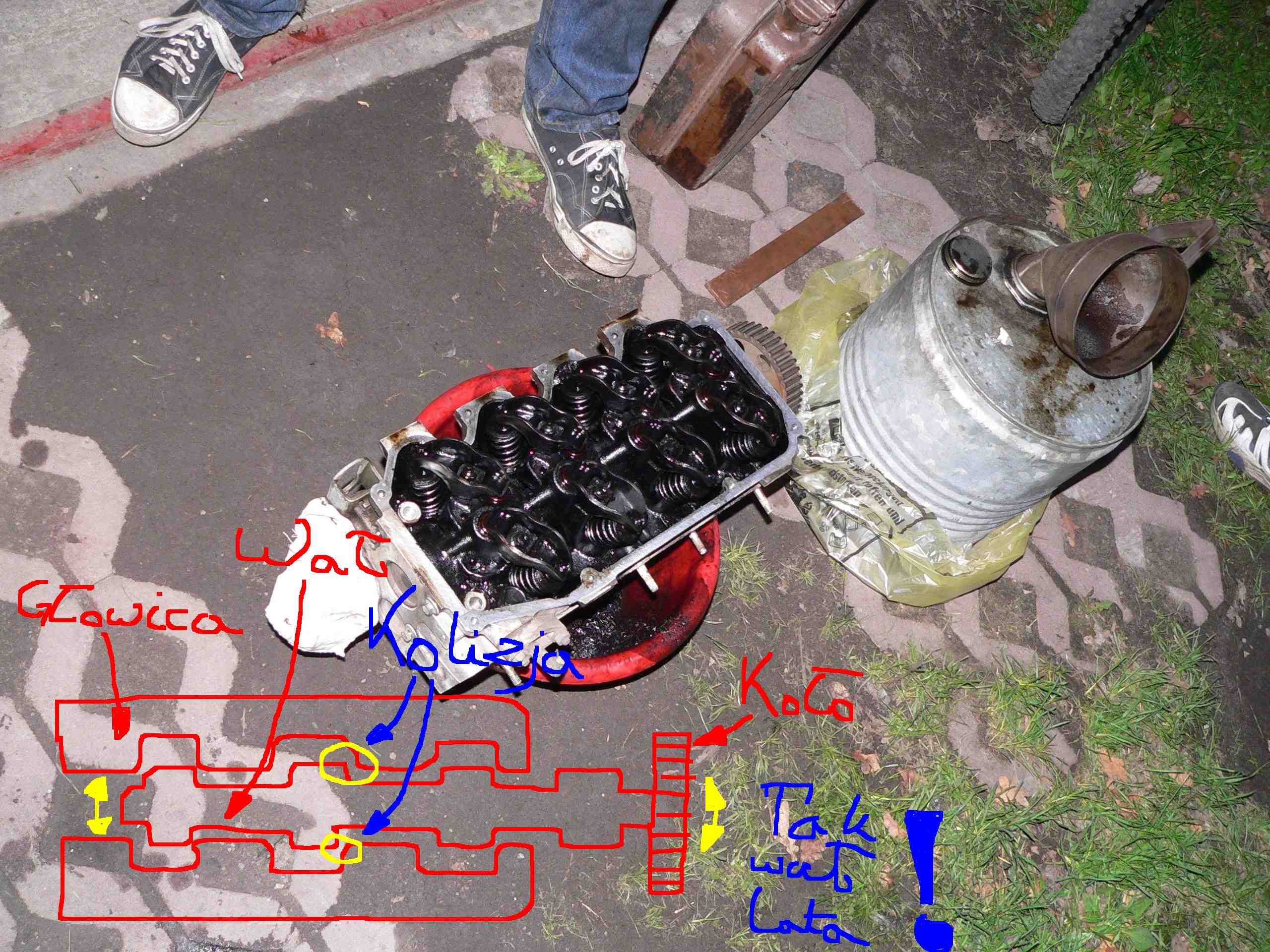

Patryk
Post autor: Patryk »
Tak tak to juz sciagnolem, tzn ta blaszke juz wyciagnolem i kolo tez sciagnolem ale ten walek nie wypada :!: Zalozylem potem spowrotem to kolo, podlozylem klocki i sciagnolem tylko z pierwszego lozyska slizgowego ten walek a potem juz nie chce isc dalej :!: Wyglada to tak ze zachacza sie o bodajrze srodkowe lozysko i koniec :???: Zwrocilem uwage zeby o nic nie chaczylo innego w glowicy, tzn zeby walek o nic nie chaczyl. Jest moze cos takiego jak sciagacz do walkow rozrzadu, zeby go idealnie podluznie ulozyc zeby sie nie blokowal o lozysko w glowicy :?: I jeszcze to pytanie o plaszcz wodny bo jak zaczynalem wyciagac wal to pobuijalem mlotkiem drewnianym wlasnie w strone tej zaslepki i obawiam sie czy nie uszkodzilem plaszcza wodnego :???:

Post autor: ARIEL »
a tą zaślepke wyciągłeś z drugiej strony? oile pamietam to ja wyciągałem nie od strony rozrządu tylko z drugiej . i przy wyciąganiu obracaj tym wałkiem rzeby krzywki się przeciskały bo tam ciacno no musi wyjsc bo ja wymieniałem wałek i nawet głowicy nie sciągałem teraz w grudniu to robiłem .

zaślepka
Post autor: ARIEL »
zaślepka musisz ją wydłubać a przy składaniu na silikonie samachodowym

Patryk
Czyli rozumiemNIKO, ze to jest tylko zaslepka i nie ma tam plaszcza wodnego :?: Mozna ja spokojnie sciagnac bez konsekwencji dla chlodzenia glowicy :?: Skoro piszesz ze nie wyciagales glowicy to na bank wyciagales walek w strone sprzegla bo w druga strone bys nie dal rady, za malo miejsca moim zdaniem, dobrze pisze :?: I nie miales potem zadnego problemu zeby walek wyciagnac (oczywiscie uwazajac na krzywki), wyszedl normalnie :?:

Post autor: ARIEL »
Patryk, tak to tylko zaslepka na 100%. tak wyszedł normalnie nie ciołem głowicy :mrgreen: w niektórych autach w miejscu zaślepki jest aparat zapłonowy wałek nim obraca ile dałeś za uszczelki. i wałek??
