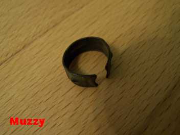

Tak wygląda blaszka zdjęta z siłownika

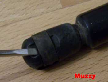

W tym miejscu należy podważyć blaszkę i zdjąć siłownik

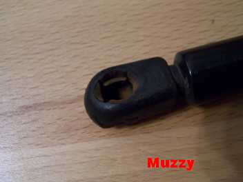

Tak wygląda element wciśnięty na kulkę, w srodku widać końcówki blaszki, które zaciskają sie na kulce
