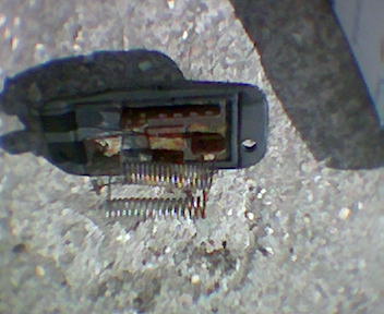

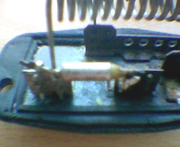

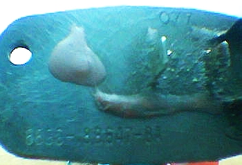

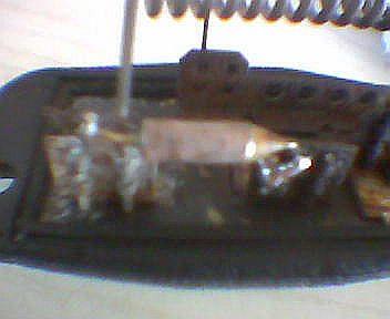

U mnie padł REZYSTOR-SI ->objawy to szybkie przepalanie się bezpiecznika(jakies 5-10 sekund i po bezpieczniku) od nadmuchu po włączeniu 3 biegu i swąd jakby palonego przewodu wydobywający się z kratek nawiewu-> z braku kasy wymieniłem dopiero dzisiaj.......koszty tego pierdolnika jak za zboze 150 zł :???: :mad: a tak wygąda stary (nawet nie wiem co w nim padło :roll: wszystko wygląda względnie spręzynki nie są ''poprzepalane'' sa całe...... opornik tez wygląda ok,tak czy inaczej wymienione i jest cacy...wszystkie 3 biegi dzałają)
