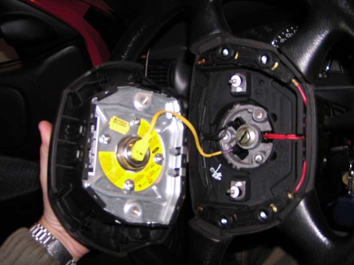

DOMI a masz AIR BAG :?:
DOMI Jeśli masz poduche to najpierw rozłącz akumulator na no 2 godziny przed demontarzem poduchy - bo ją uszkodzisz !!!!

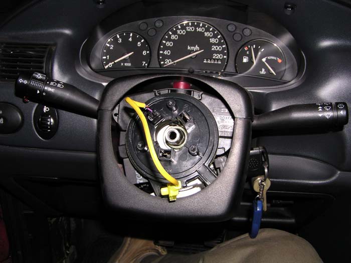

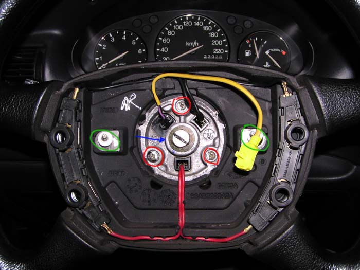

NIEWIEM JAK TO WYGLADA W MK V ALE W MK VII WYGLADA TO TAK :wink:
