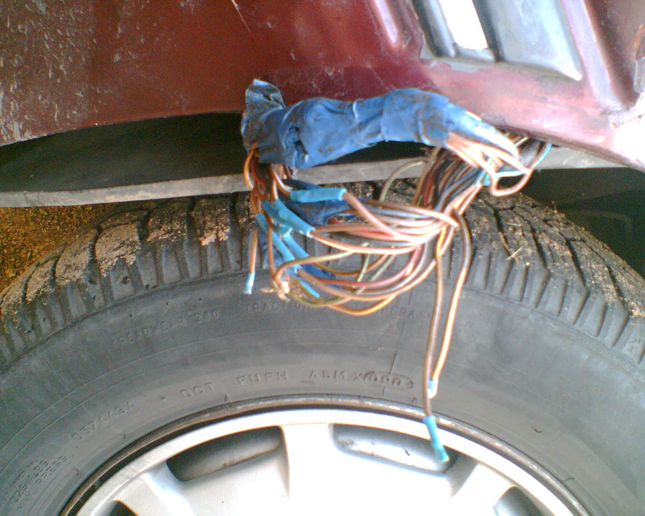

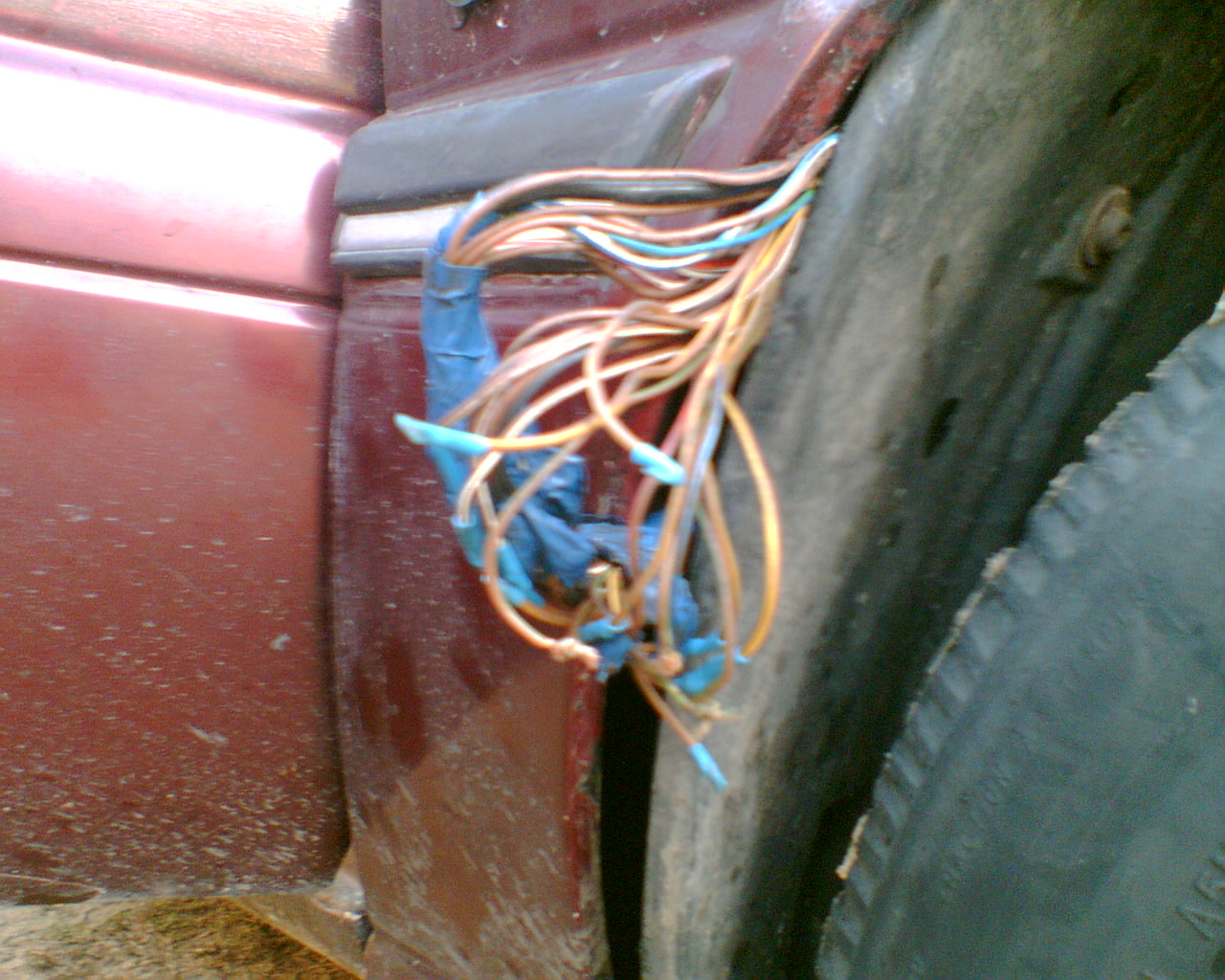

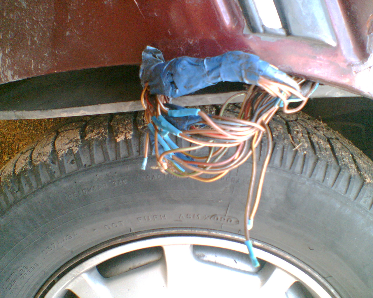

znalazłem tego chochlika, który tyle mi problemów sprawił z tym moim samochodem. Chochlikiem tym był mechanik poprzedniego włądciciela samochodu, który się nim nieodpowiednio zajomował. To co widzicie na załączonym zdjęciu (sory za jakość, ale zdjęcie z telefonu) to wiązka od komputera. Wszystkie kable zostały przecięte a potem poskręcana (dobrze przeczytaliśćie POSKRECANE NIE POLUTOWANE !!!!), owiniete tylko w izolacje. Żeby jeszcze było tego mało to ktoś to porobił w dośc losowy sposób, tzn żółto-nbrązowy kabelek z żółto-brązowym nie sprawdzając co j3est co !!!! W efekcie m.in. 3 razy zmieniany MAP nie mial prawa dzialac, dlatego, ze jego przewod sygnałowy był podpięty do złącza od elektrozaworu klimatyzacji, a kostka od elektrozaworu była podpięta pod pin od MAP'a itd.
Krew mnie zalała jak to zobaczyłem ... po czym dzielnie zabrałem się do roboty ...
Narazie efekty roboty to przede wszystkim brak błędów (komputer przechodzi test bez zgłoszenia błędu), no i w koncu czuć moc tego silnika :))))
niestety dalej jest coś nie tak, bo pompa paliwa chodzi non-stop po przekręceniu kluczyka (nawet bez podpiętego komputera !!!) i cholera wie co jeszcze tam jest pozworowane :/
druga sprawa to chwilowo nie jestem w stanie sprawdzic i oszacowac ile teraz pali samochod (czy w koncu nastapila jakas poprawa czy nie)
najdziwniejsze jest to, ze ten samochod na takiej pajęczynie wogole chodził. to pokazuje, ze Fordy sa bardziej trwale niz nam sie wydaje, a przede wszystkim mechaniko-odporne.
a pomyslec, ze to wszystko przez mechanika, ktory uchodzil za specjaliste na cala okolice :/
zajebał bym go gołymi rękami na miejscu poprzedniego właściliela, szczególnie, że brał za robotę grube pieniądze.

Cidzej, wyrazy współczucia! znam ten problem z autopsji :evil: ale nawet u mnie takiego "kwiatka" nie znalazłem...

Hehe, niezły bałaganik. Porobisz sobie i pojeździsz w końcu. Tylko ciekawe co się stało z pompą.. może też kabel do przekażnika jest źle podłączony?
