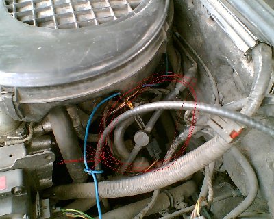

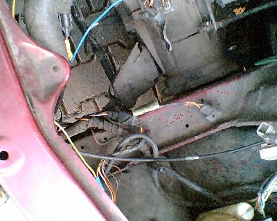

opiszcie mi, w miarę możliwości, co to mogą być za wtyczki, bo są niepozaślepiane i nigdzie nie mam ich założonych :|

cidzej, nokia nr 11 czujnik prędkości z linki szybkościómierza tylko niekture modele
nokia 10 dodatkowe kierukkowskazy boczne
a reszta to niewiem ale napewno do bogatszych wersi instalascja może jest do abs lub innych bajerów :wink:

dzieki za te odpowiedzi :)
"nokia nr 11 czujnik prędkości z linki szybkościómierza tylko niekture modele " - to moze sobie wisieć ? prędkość niby wskazuje ...

to nie chodzi że prędkość ma wskazywać tylko komp doskaje info orion to miał 93

hmm ... niewykluczone, bo ta wtyczka nie jest jakaś zaśniedziała, więc mogła być gdzieś wpięta :| kurde, silnik jest ponoć z '92 roku więc ... :| mógłby ktoś przysłać zdjęcie, gdzie to ewentualnie trzeba wpiąć ?

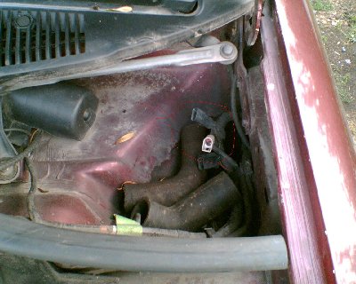

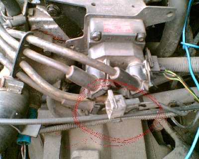

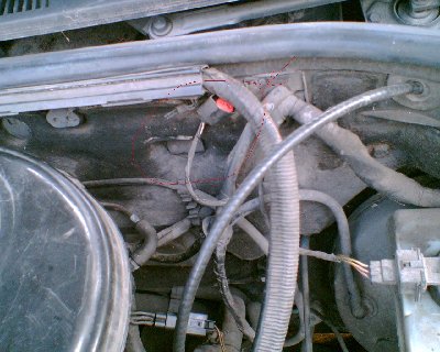

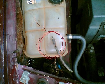

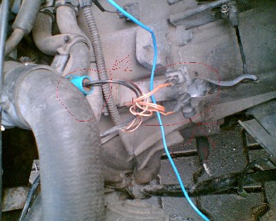

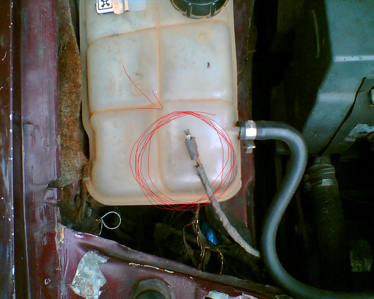

kolejne zagadki:
3-pinowa wtyczka z rozwalona obudowa za prawa lampa pod zbiorniczkiem wyrownawczym
wężyk z kranikiem - nigdzie nie wciśnięty
wtyczka jest 2-pinowa, ale idzie do niej jeden czarny kabel

może np do automat. skrzyni mi też tak wiszą więc nimi się nie przejmuj :wink:

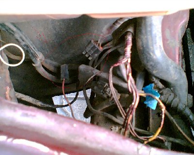

przejmuje się, bo te nieużywane mam oryginalnie pozaślepiane, a część tych, które wam wrzuciłem nie jest nawet zaśniedziała czyli jakby gdzieś siedziała doniedawna !!!!!!

EEE tam bzdura jak silniczek Ci chodzi elegancko i wiesz ze zadne elektryczne bajery Ci nie szwankuja to niech se wisza ja tez mam tyle nie pozaslepianych i wiszacych wtyczek ze hej i wszystko smiga elegancko wiec nie boj nic :mrgreen:
Patryk, chodzi właśnie o to, że silnik mi nie śmiga ... mam kłopoty z odpalaniem, gaśnie, pali jak smok (~17l/100km), światła mi się nie świecą, wentylator się nie załącza itd ... opisywałem to w innym pośćie

OOOO sluchaj przyjrzalem sie teraz porzadnie tym zdjeciom i ja sie nie dziwie ze Ty masz z tym essim problemy, chlopie ale Ci ktos pogrzebal w instalacji, wiele rzeczy masz nie podpietych albo zle podpietych, znajdz kogos z takim samym silniczkiem otworz obie maski i popodlanczaj sobie wszystko tak samo jak ten drugi essi ma bo tak opisywac to nie da rady :!: :!: :!: ale jak to zrobisz to mysle ze bedzie git no i oczywiscie resecik :razz: potem
Nokia011 - rzeczywiście to jest wtyczka od czujnika Halla :shock: :???: i rzeczywiście mam go odpiętego :???: kurde ... podpiąłem i ... zostawiłem auto z odpiętym aku żeby się komp zresetował :) zobaczymy czy i ewentualnie jak się zaprogramuje mi komp :D może pomoże ...
