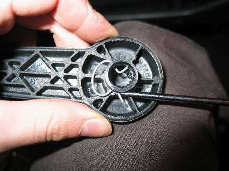

Wymontować korbkę mechanizmu podnoszenia szyby (jeśli występuje w danej wersji wyposażenia) po podważeniu zapinki sprężystej jej mocowania
(Poprostu trzeba ją podważyć jakimś małym śrubokrętem. Jeśli wyciągałeś kiedyś korbkę w maluchu to tutaj robi się tak samo :D)

'''Sposób zdjęcia korbki jest bardzo prosty, wkładamy cienki śrubokręt w szczelinę pomiędzy korbką a osłonką i przykładamy go płasko do środkowego bolca, następnie trzymając sztywno śrubokręt obracamy korbką (należy pamiętać aby śrubokręt był dociśnięty do tej wewnętrznej części osłonki korbki - zapinka jest zaraz przy niej) obracamy korbką do momentu kiedy zapinka sama spadnie. Oczywiście należy odpowiednio wyczuć jak śrubokręt natrafi na opór i go przytrzymać - ale duża siła nie jest potrzebna wszystko schodzi leciutko ''''

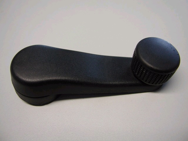

Ja wlasnie wczoraj nie moglem sobie dac rady z wyjeciem tych korbek ,nie chcialy wyjsc aaa .... nie mialem dostepu do netu. Wkurzylem sie i wyrwalem korbki :roll:
Zrobilem to ,bo wiedzialem ze mam 2 korbki z Ibizy i okazuje sie ze pasuja do escorta ...i wedlug mnie sa lepsze od tych oryginalnych :!: maja takie gumowate pokretło .....

A korbki pasują z bardzo wielu modeli, w tym ponoć z malucha :mrgreen:
W końcu musi pasować tylko blaszka w kształcie omegi i szerokość więc myślę, że to uniwersalny wzór. Następnym razem poczytaj forum zanim coś wyrwiesz :mrgreen:

Powiem tak - zdemontowanie korbelki to góra 15 sekund :mrgreen:
Potrzebny tylko cienki płaski wkrętak
