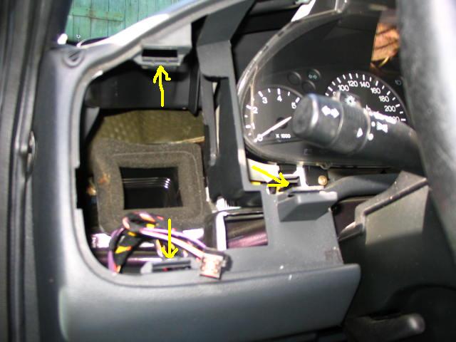

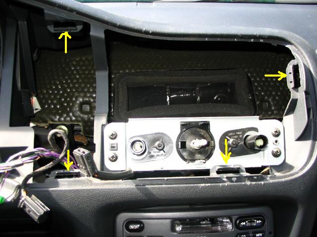

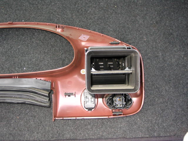

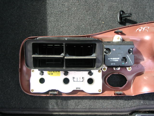

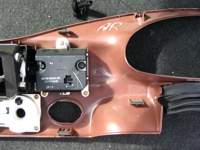

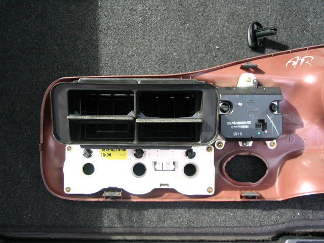

Jak naprawiałem dmuchawę to ściągnołem deskę rozdzielczą aby dostać się do przełącznika dmuchawy.
Miałem duszę na ramieniu bo dwie śruby nad zegarami widać ale dalej są zatrzaski.Zrobiłem kilka zdjęć ze strzałkami abyście wiedzieli w gdzie są zatrzaski.
