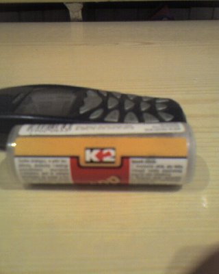

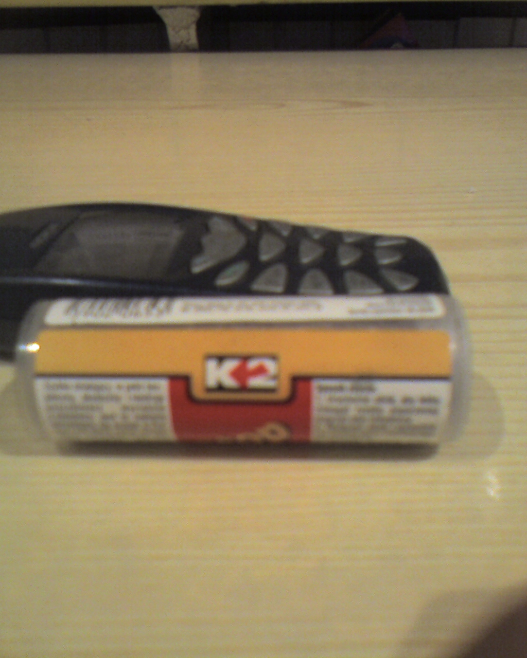

Z tą wodą nie do końca jest prawda - produkowany jest przecież koncentrat płynu do chłodnicy i po zmieszaniu tego koncentratu z wodą w stosunku 1/1 uzyskujemy płyn odporny na zamarzanie do ok -27 stopni C .W sklepach kupując zwykły płyn nie zwracamy uwagi na to , że jakaś firma kupiła koncentrat i dobrała go z wodą za nas.Woda w układzie powoduje przede wszystkim zamulenie układu chłodzącego.Wystarczy przyrządem sprawdzić w jakiej temp.nasz płyn zamarza i ewentualnie dokupić koncentrat i dolać.
Co do wysokiej temperatury w silniku .
Jeśli płyn się zagotowuje w silniku to mogą być dwie przyczyny - walnięty termostat lub zamulony układ chłodzący - przedewszystkim chłodnica.

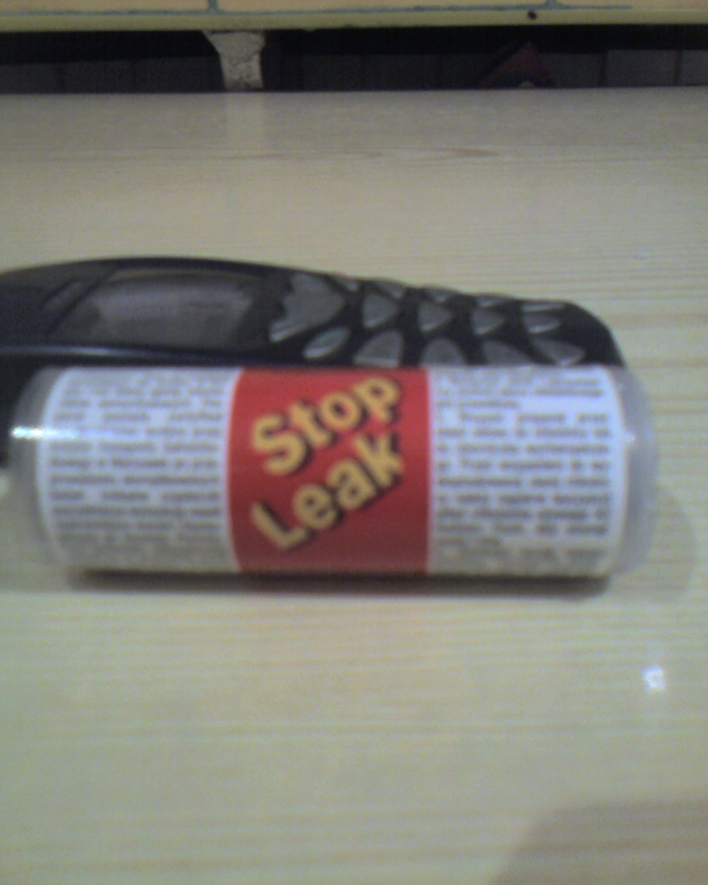

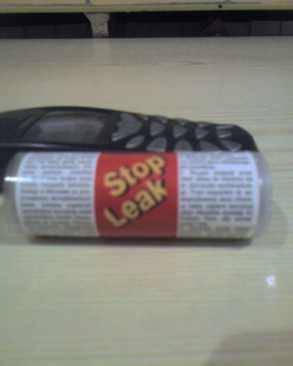

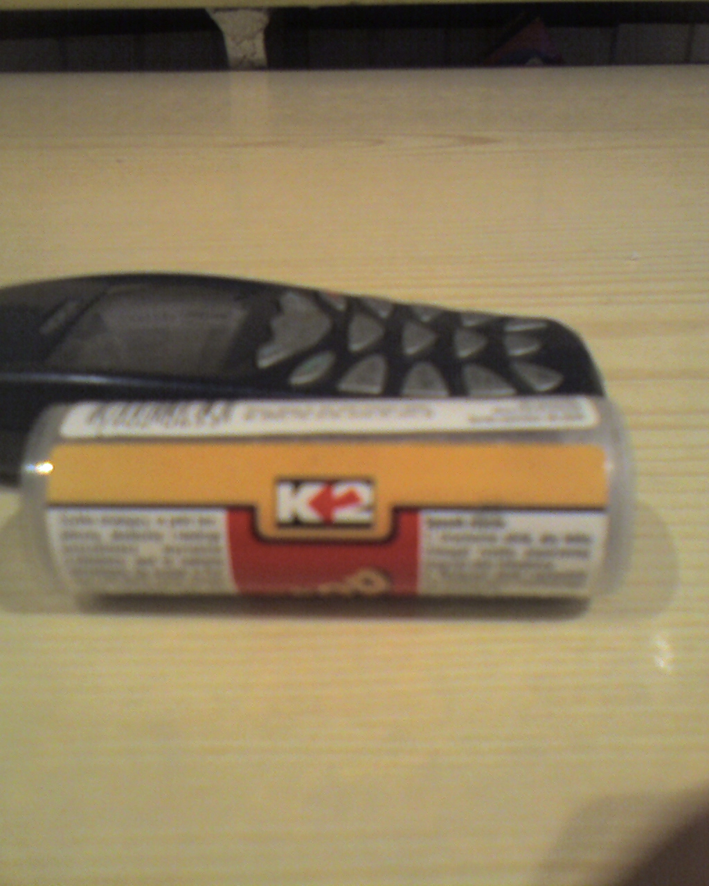

Termostat można sprawdzić -wymontować go i polać wrzątkiem.Jeśli pod wpływem wrzątku otworzy się to jest dobry.W tedy należy przyjżeć się całemu układowi chłodzącemu.Są za tanie gtosze preparaty do płukania całego układu i według instrukcji można samemu przepłukać taki układ chłodzący.Istnieje środek w proszku (seria dwuch proszków - do płukania i zalepiania chłodnic).Ja mam akurat ten do zalepiania dziur ale przepiszę wam opis jaki jest na ulotce.
Jest to preparat K 2 Stop Leak i służy do zalepiania wycieków w każdym rodzaju chłodnic i w każdym rodzaju płynów chłodniczych.Ale co jest tematem moich wypocin - do płukania chłodnicy i całego układu preparat nazywa się K 2 Radiator flush .
Jeśli jest ktoś zainteresowany opisem - jak to działa i jak to się robi - to niech pyta utworzę wtedy nowy post z wątkiem LEPIENIE CHŁODNICY. (Dla tych co lubią dogadywać i marudzić - inny tytuł - JAK Z GóWNA BAT UKRĘCIĆ)
