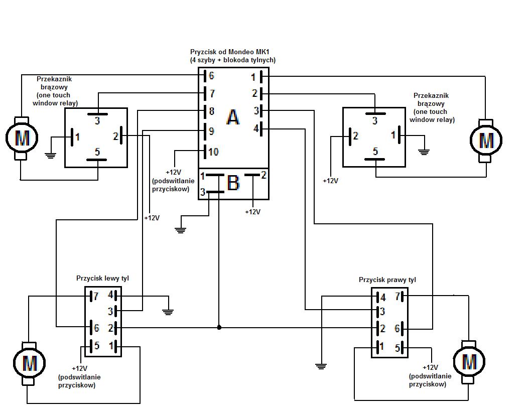

Nie do końca wiem czy takie pytanie mogę "podpiąć" pod ten temat ale znalazłem na allegro podnośniki elektrycznych szyb ale od mk4 : http://www.allegro.pl/item166431247_for ... zny_l.html
ale nie wiem czy spasują do moich drzwi (mocowania). Orientujecie się może jak to jest :?:
NIESTETY NIE BEDZIE PASOWAC :(
Majkel
Post autor: Majkel »
kasia I yanek, dzięki za szybką i konkretną aczkolwiek smutną odpowiedź :sad: No ale właściciele mk4 mają już link'a w razie czego ;)
tot schemat, który dostałem może się komuś przydać
