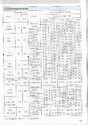

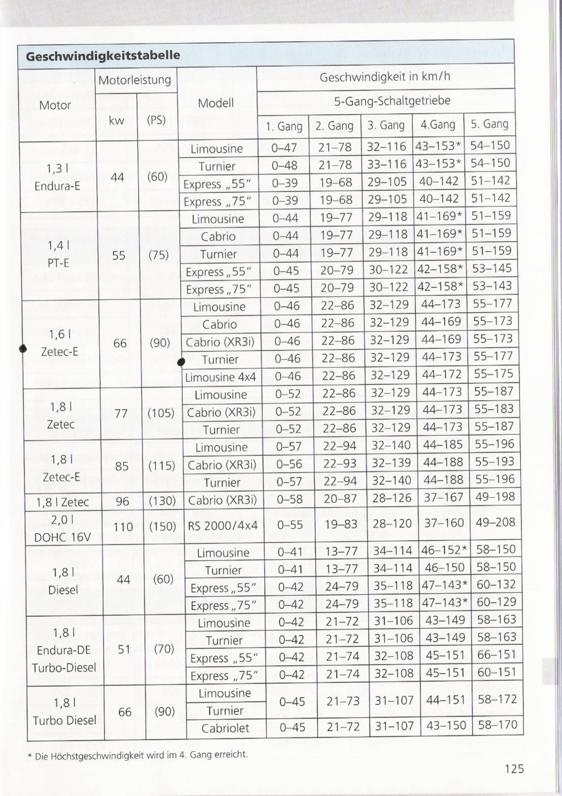

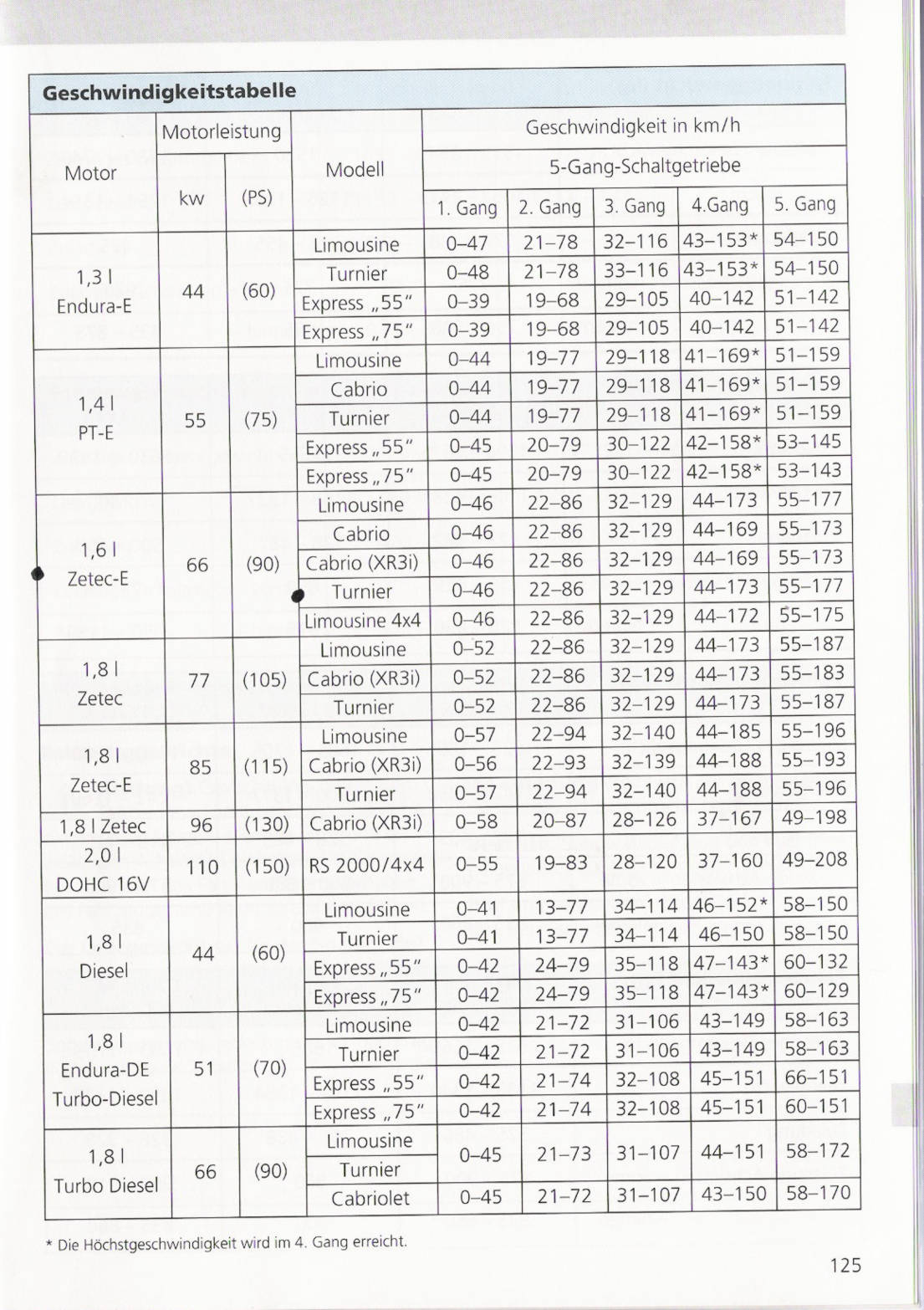

Osiągi
Nie wiem czy CI POMOGE ale proszę bardzo
Oto osiągi na poszczególnych biegach wg. instrukcji od mojego autka
Niestety instrukcja po niemiecku - ale jak ktoś coś chce to pisać.
Instrukcja do dyspozycji. :mrgreen:
Na życzenie mogę obrobić OCR -em i wysłać jako plik Worda .

Chyba coś producent zaniżył te osiągi, bo ja po wywaleniu kata na I biegu miałem blisko 80.Na obrotek już nie zdążyłem popatrzeć, bo sam się tym wystraszyłem. :shock:
Możliwe , że tak ale oni nie biorą pod uwagę przeróbek.
Po przeanalizowaniu np. spalania mojego wozu doszedłem do tego , że moje 5,5 l /100 km to też nie jest prawda.
Producent przewidział do mojego autka w oryginale opony 175x60x13 i felgi 13 a ja mam 175/70/14 i felgi 14 więc licznik mi oszukuje - nie wiem o ile km ale to idzie przeliczyć.
Muszę napewno uważać na ograniczenia prędkości. :)

a te dane to trzeba pamiętać że w laboratoryjnych warunkach ustalają tzn np 50 kg w bagażniku + 2 osoby średniej wagi (nie wiem ile to jest tera średnia waga :grin: , bo jak w stanach by to robili to pewnie średnia około 120kg :mrgreen: ) no i na w hali na hamowni a nie w trasie. Ale i tak jestem zadowolony bo silnik po 220kkm, zagazowany kiczowatą instalką i w dodatku z "domowymi" nastawami a śmiga jak 1.8 albo i lepiej. tylko strach bo się rozlecieć może ;)
