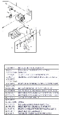

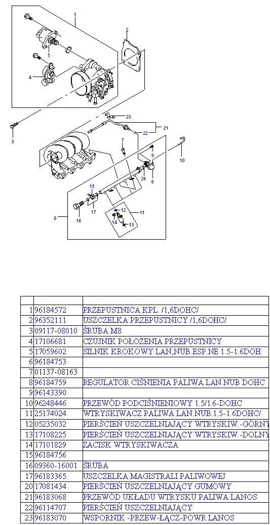

Za cisnienie paliwa odpowiada zawór cisnienia paliwa - powinien być na listwie wtryskowej na jej końcu - jeżeli jest walnięty pompa nie uzyska cisnienia odpowiedniegi i będzie caly czas podawała paliwo - więc może zawor ale pisze to z autopsji napraw samochodów Daewoo Lanos też 1,6. Sprawdz czy jest taki zawór i być może on padł.Na załączniku to numer 8 - rysunek Lanos 1,6 DOHC
Posty: 11798
dzieki, ale w escorcie (przynajmniej 1,4CFi) pompą steruje komputer. nie ma zaworu odcinającego. u mnie chodzi non-stop, bo ktoś zrobił obejście. łatwo to można było stwierdzić, bo pompa się uruchamia nawet jak komp nie jest podpięty!
