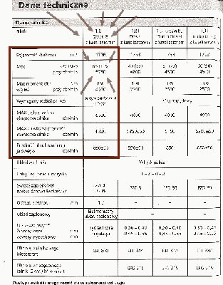

1.8 130KM to chyba cos jak XR3i,
1.8 105KM to pewnie jakas ''niewysilona wersja :-) zapewne nie 16V ale 8V''

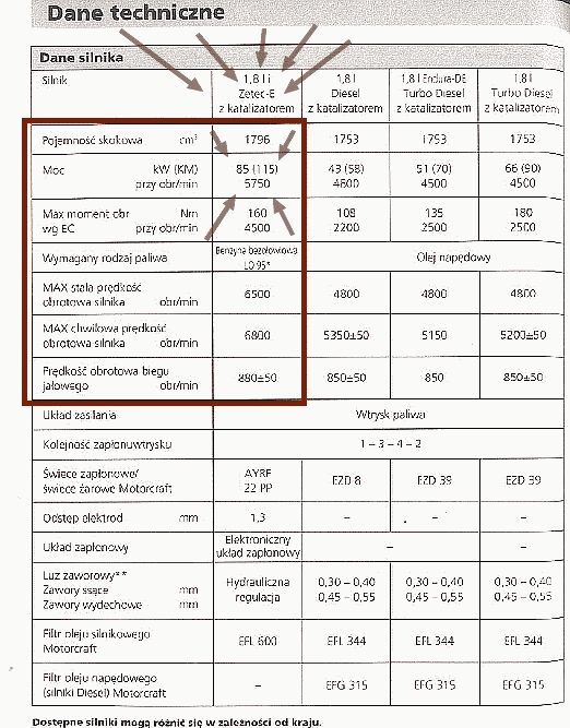

maciejbrz pisze: ponieważ jednostki 1.8 16v opisane na forum to motory 105 KM lub 130 KM (chyba z turbiną)
130KM to nie był silnik z turbiną tylko wyżyłowane 16 zaworów :mrgreen: a jeśli chodzi o twój silnik to post wyżej pitbull pięknie Ci to "zobrazował". Ja dałbym sobie głowe uciąć że 1.8 miało tylko 105 i 130 kucy ale po 95 roku mogło się cosik zmienić (fakt niepodwzrzalny to skan zamieszczony przez pitbulla) ;)
A tak w ogóle to witamy!!!

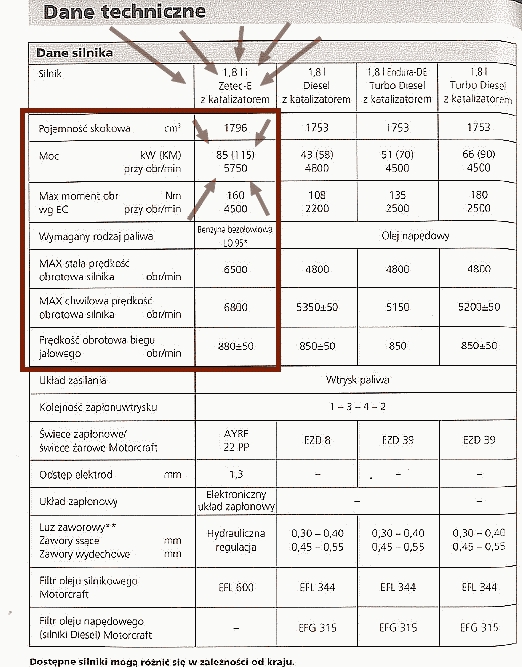

Skan pitdulla nie kłamie :grin: (a z jakiej to książki), a jest pod maską tabliczke że ma 115 Km i jest to 16v ZETEC, a w załączonej okładce instrukcji są silniki 1.8 16v DOHC ZETA 105 i 130 KM. To czy silnik ZETA to ZETEC? Czy są to inne silniki i czym się różnią?
maciejbrz pisze:a jest pod maską tabliczke że ma 115 Km i jest to 16v ZETEC
takie silniki są też w Focusach. 1.8 16V 115Km. widocznie nie na każdy rynek były przeznaczone.
