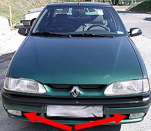

Mnie się wydaje Wiesiu że ich głównym zadaniem jest doświetlenie pobocza (oprócz funkcji przeciwmgielnej) więc powinny delikatnie dawać po bokach tam gdzie rozproszenie światła z lampy mijania jest już praktycznie niezauważalne. Ogólnie chyba nie powinny świecić zbyt daleko ale wartość 7-9 metrów to trochę mało
Nanom 1
miałem w Renault 19 przeciwmgielne i dawały własnie jakies ~8-10 metrów ale głównie ''doswietlały ''pobocze (żarówy miałem zmieniane -nowe takze wykluczam mozliwośc ''złego swiecenia'' przez troche juz ''zużyte'' zarówki H1)
podsumowując wydaje mi sie ze jezeli chodzi o przeciwmgielne to powinny tak własnie swiecic (doswietlac pobocze na ok.10 metrów)
ale moze sie myle?

- Załączniki
- to moja była renówa
- moja r 19.jpg (108.21 KiB) Przejrzano 8231 razy
