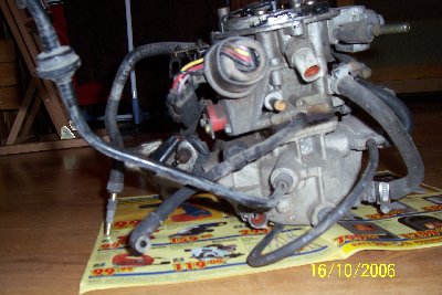

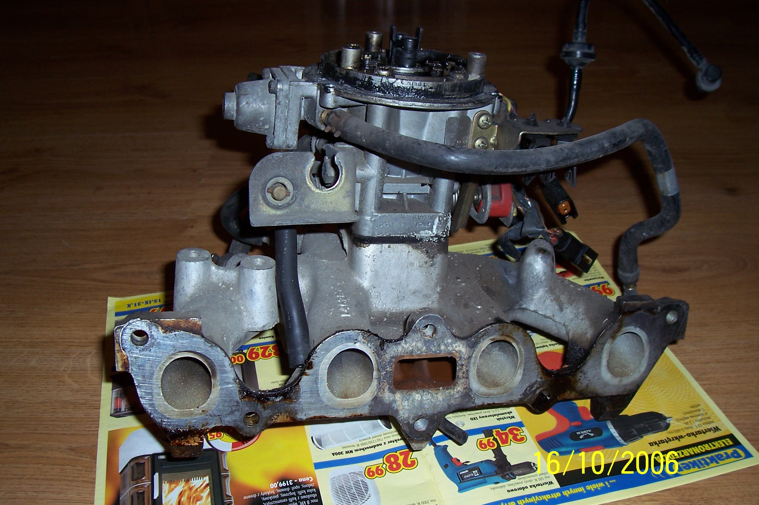

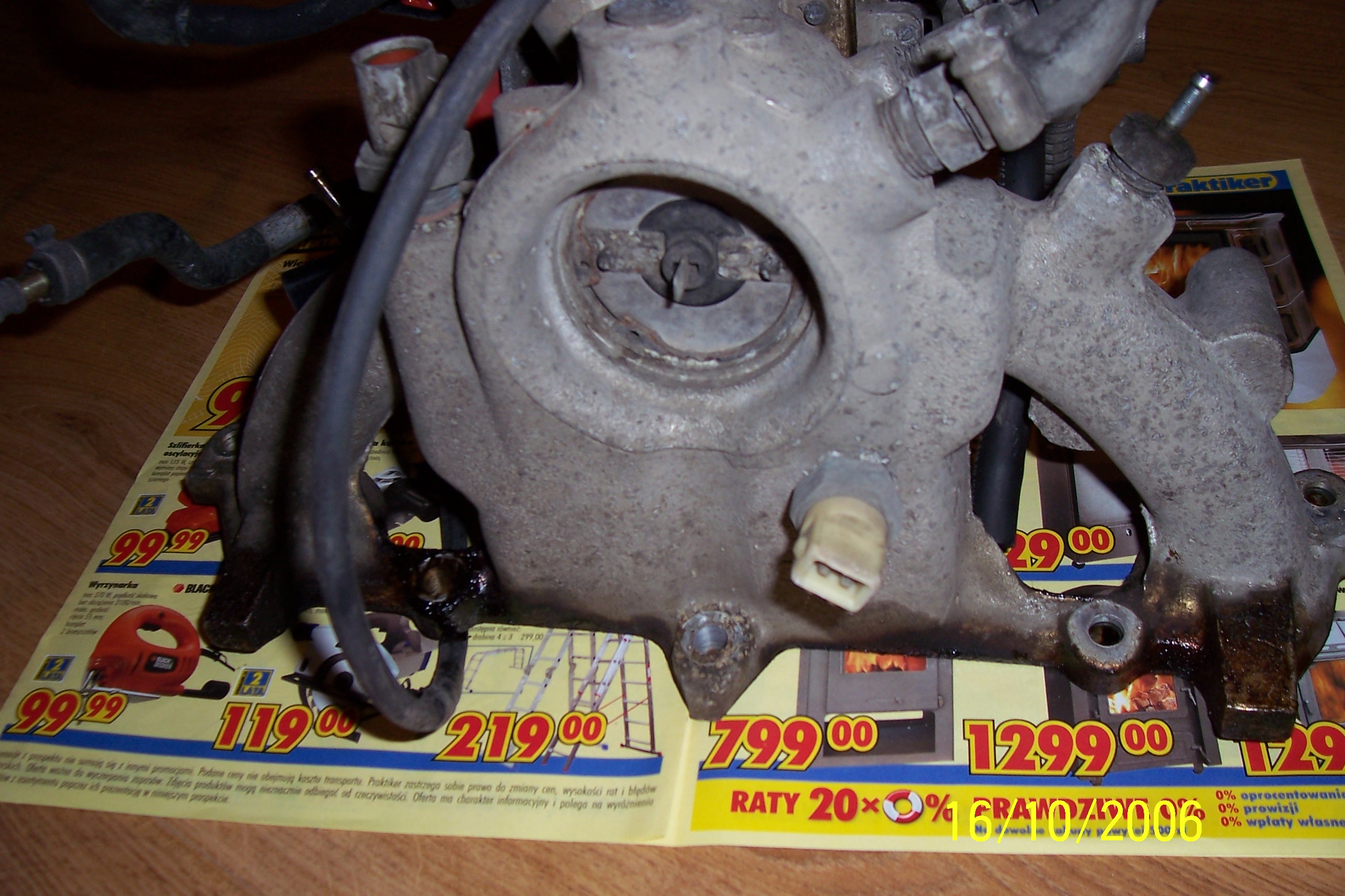

głównie widać kolektro dolotowy oraz wtrysk. z lewej strony taki wystający "cycek" to regulator ciśnienia paliwa - w tym modelu akurat nie jest możliwa regulacja, ale w moim samochodzie wkłada się ampula i ustawia ;)

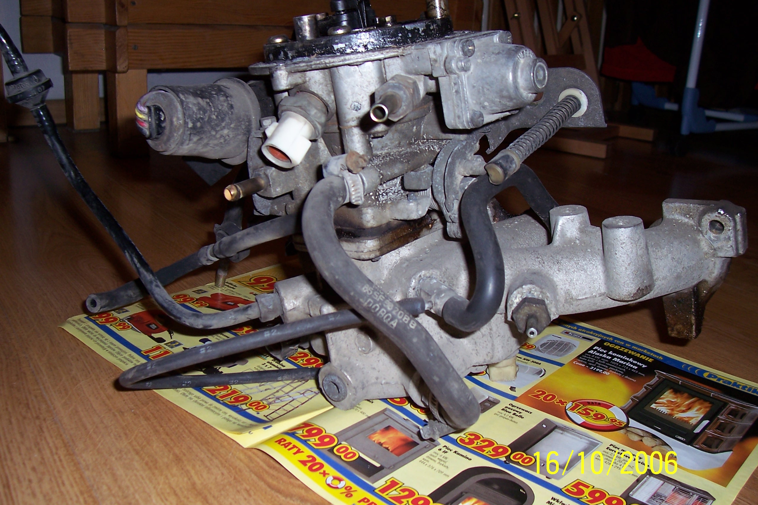

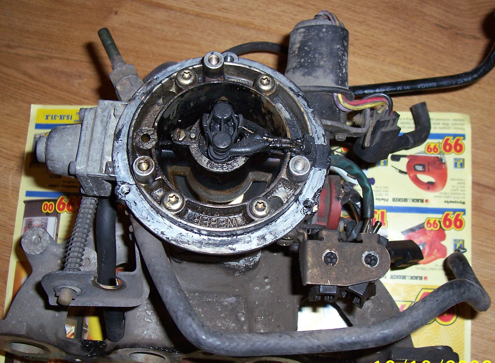

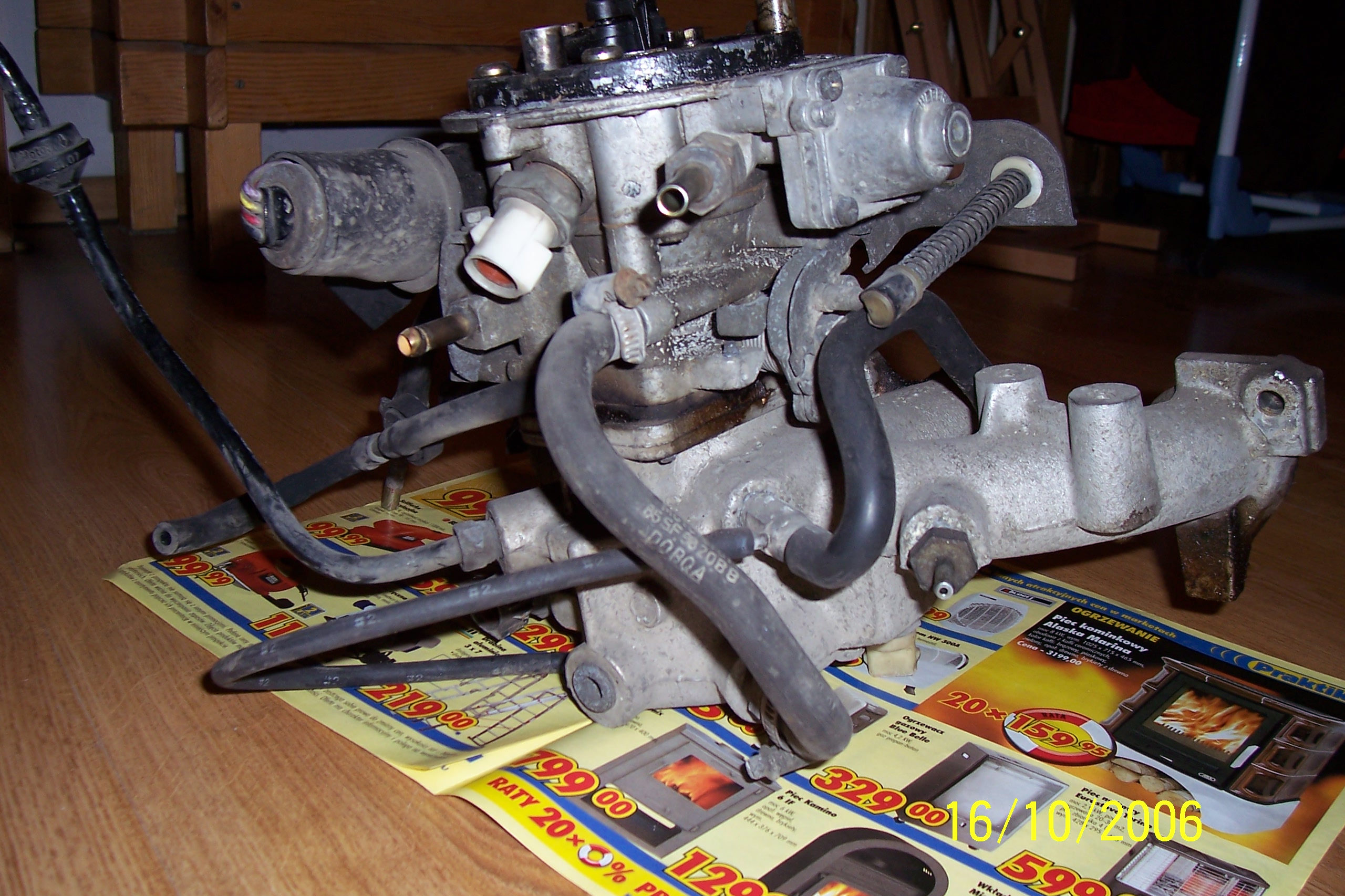

na tym zdjęciu widać dokładniej regulator ciśnienia (po prawej stronie wtrysku). po lewej stronie wtrysku jest silniczek krokowy (wychodza z niego cztery kolorowe przewody-fioletowy, żółty, czerwony, czarny). w centrum zdjęcia widać wtyczkę (białą) od czu

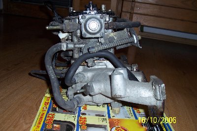

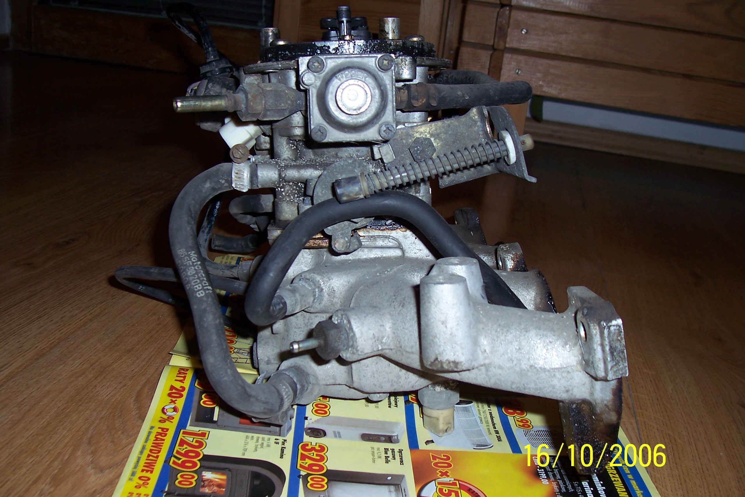

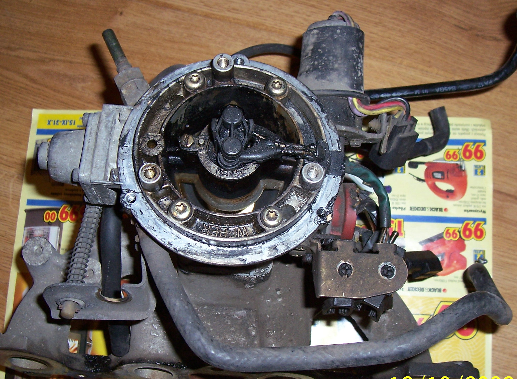

sprężyna od naciągu przepustnicy oraz regulator ciśnienia paliwa.

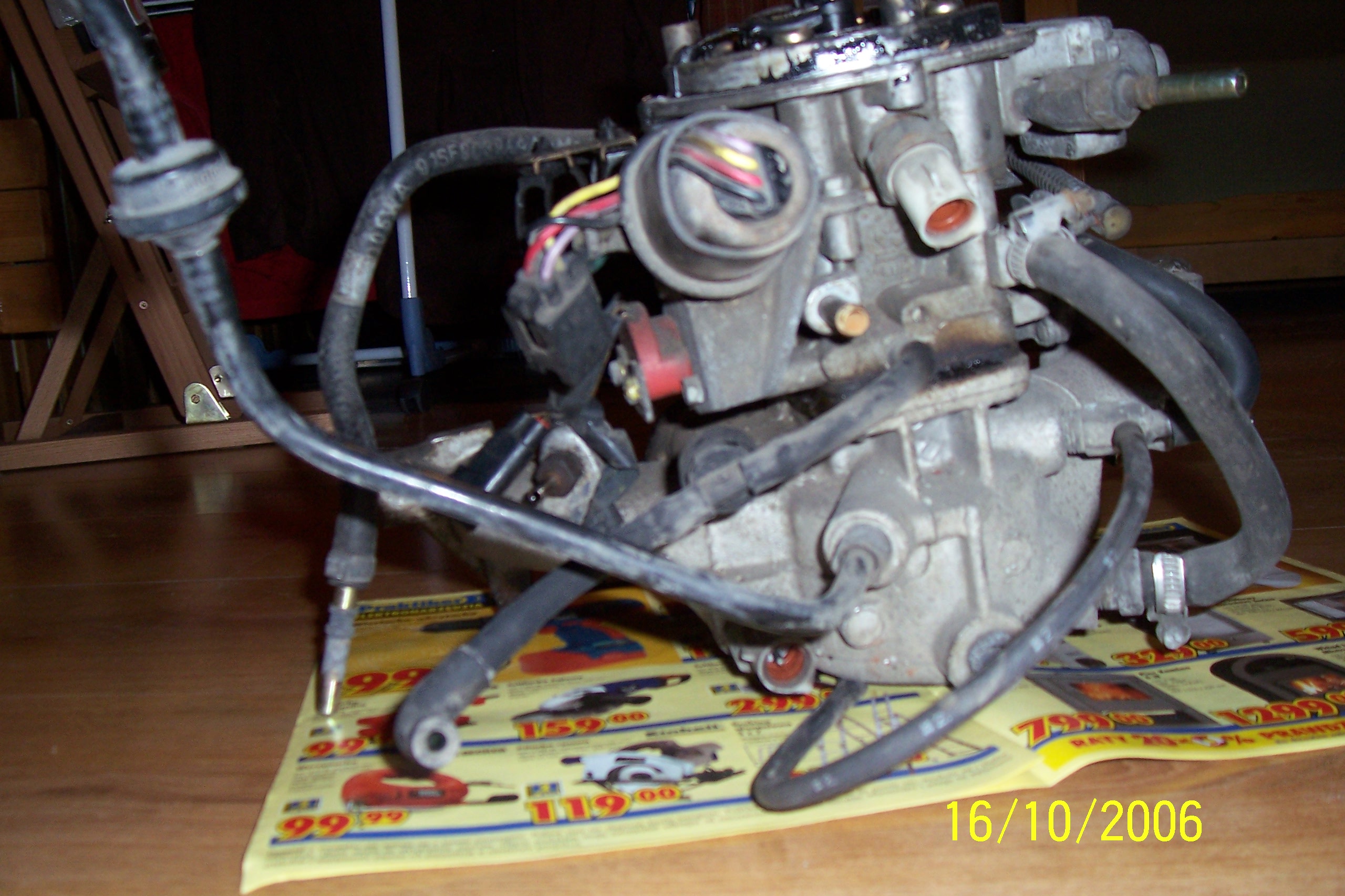

troszkę niewyraźnie zdjęcie, ale powinno wystarczyć. tutaj dokładnie widzimy silniczek krokowy, czujnik temperatury powietrza zasysanego oraz w środku zdjęcia takie czerwone coś tzw. czujnik/potencjometr przepustnicy. na samym dole zdjecia widać wkręcony

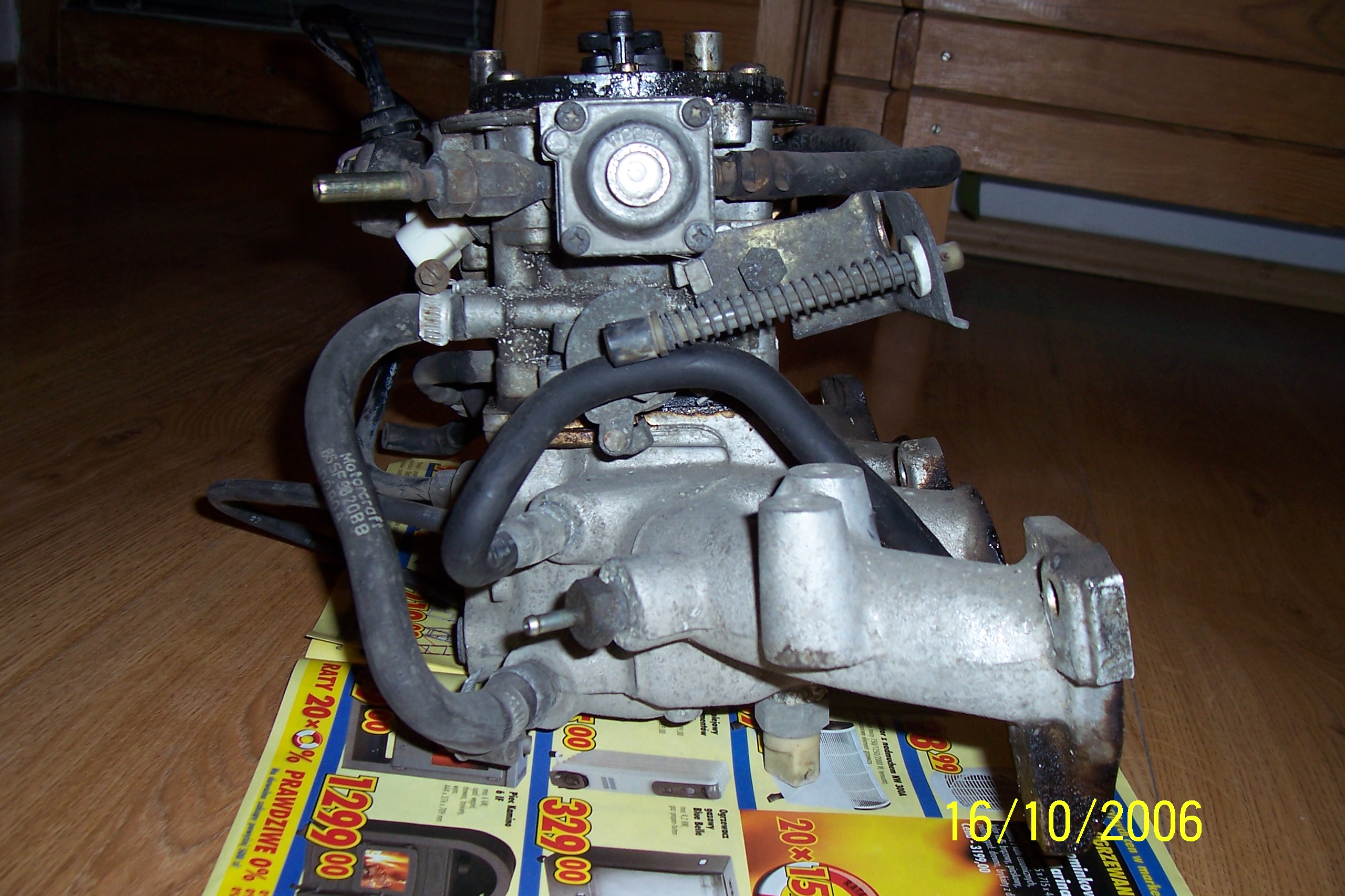

potencjometr przepustnicy, silniczek krokowy, czujnik temperatury plynu chlodzącego

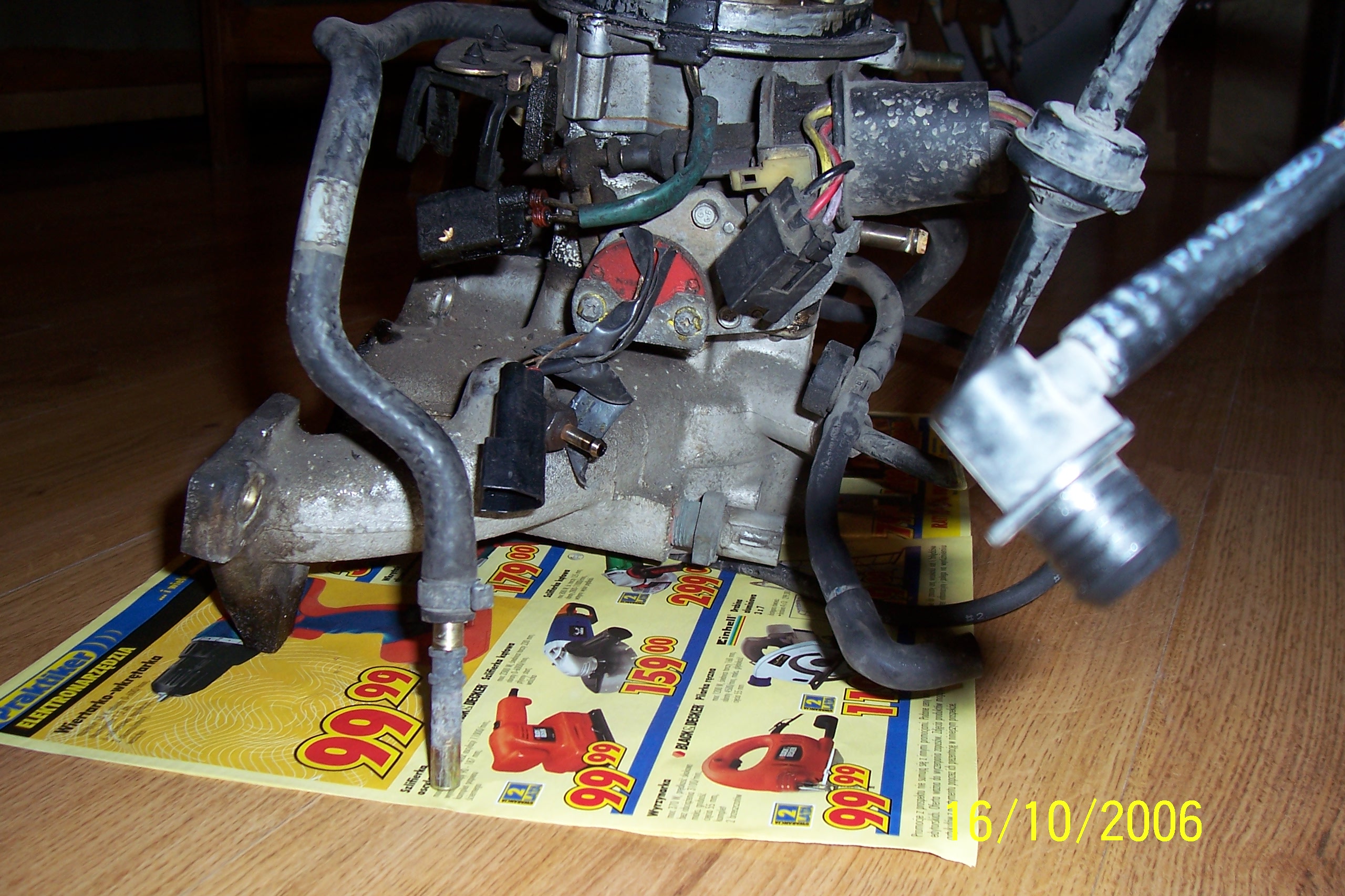

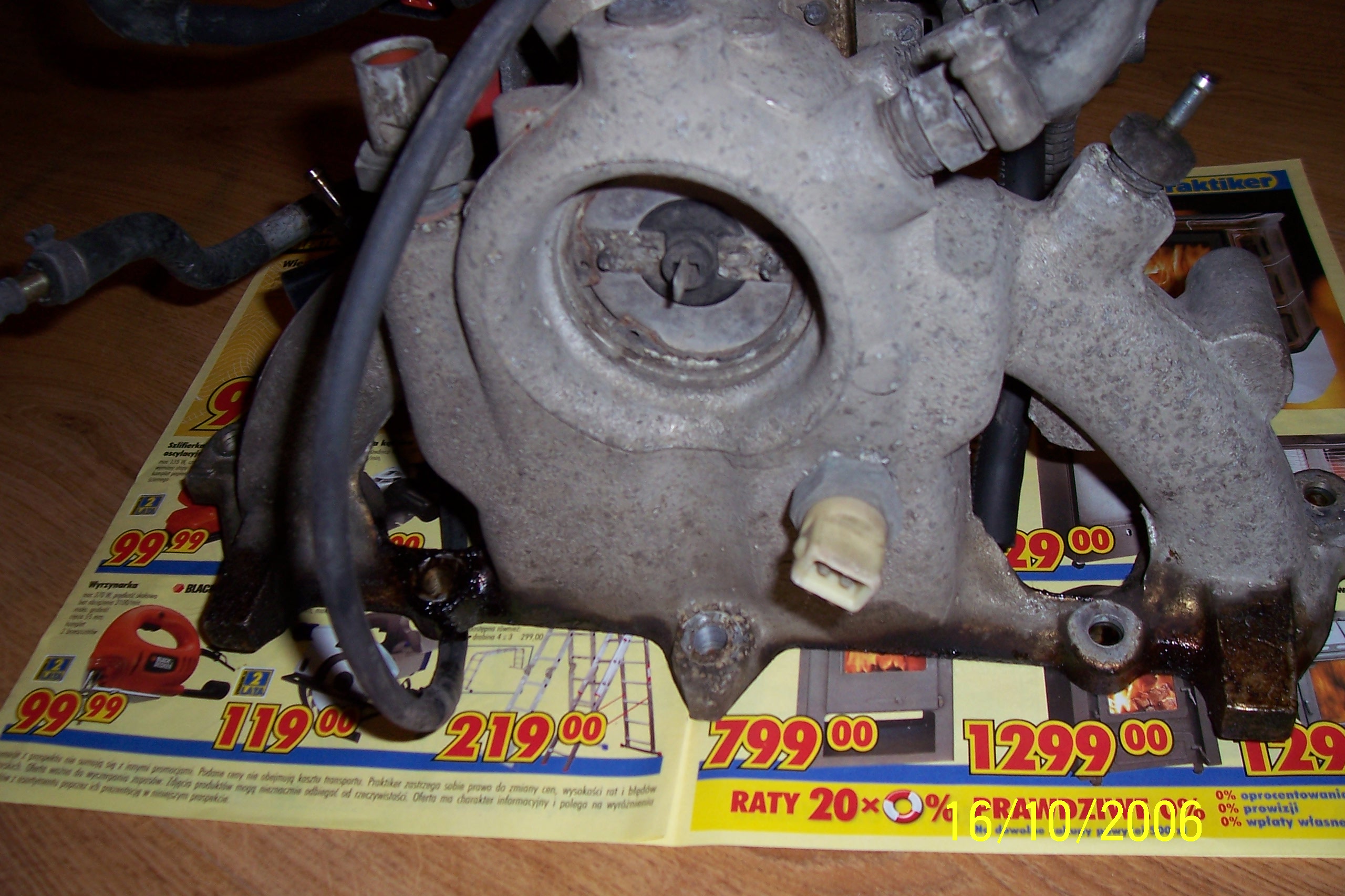

nie wiem co to za czujnik jest wkrecony od spodu w kolektor

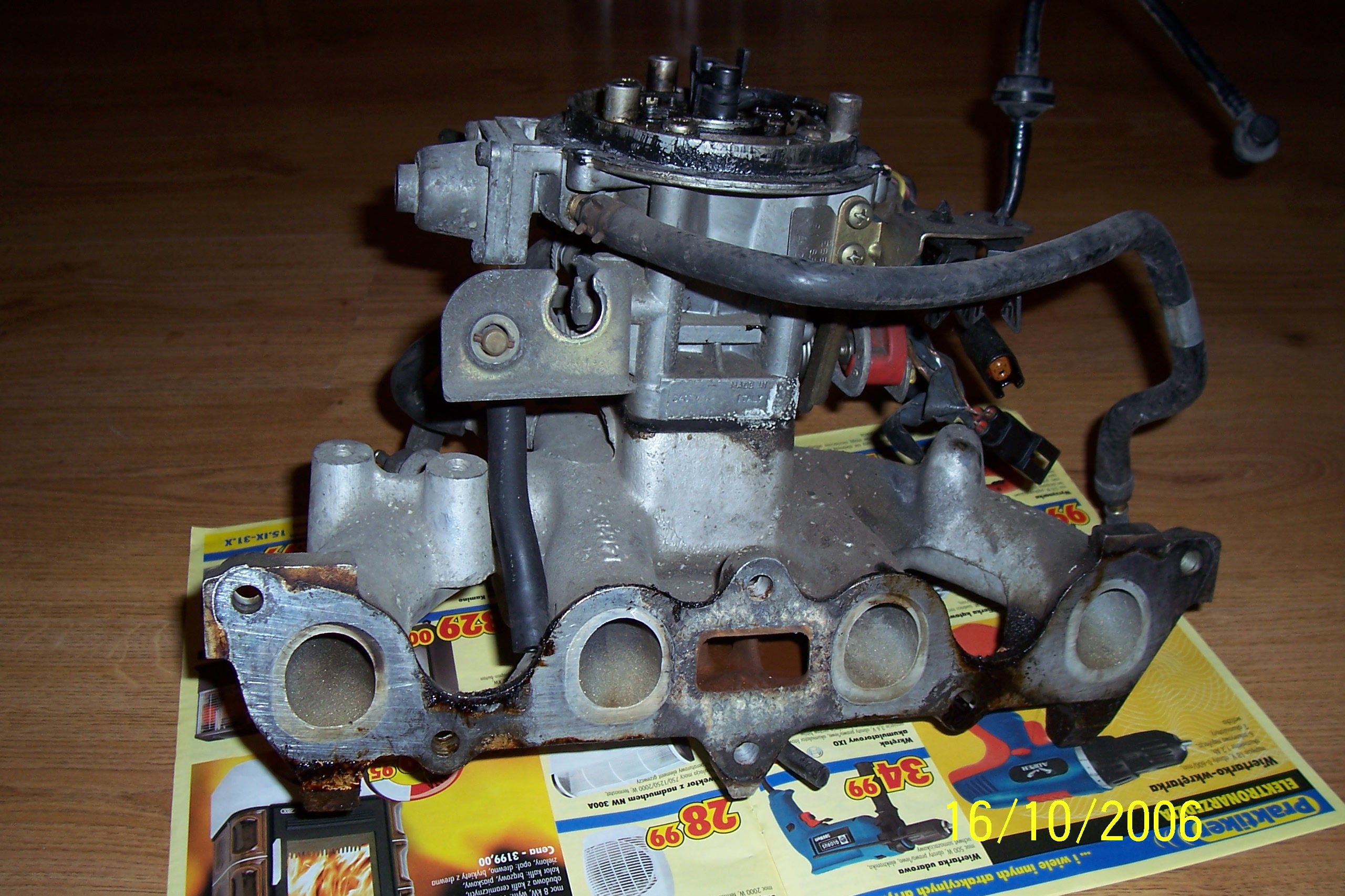

wtryskiwacz, we własnej osobie :)

Mam pytanie w którym miejscu reguluje się CIŚNIENIE PALIWA w tym CFI. Założyłem cały CFI z modelu gdzie jest zaworek do mieżenia ciśnienia paliwa mam zamiar sprawdzić ciśnienie, ale nie wiem gdzie jak by co można je wyregulować i jakie powinno być?
Posty: 11803
100_2429.JPG <- przeczytaj podpis tego zdjecia - taki sterczący cycek po lewej stronie wtrysku - może być zaślepiony !!! twdy trzeba zaślepkę usunąć
To duże płaskie z jednym konektorkiem to chyba podgrzewacz kolektora (tzw. jeż), a czujnik obok niego z białą obudową to termowyłącznik tegoż.
Sam się zastanawiałem co to k... jest za ustrojstwo, w książkach o tym nie znalazłem (ani WKŁ, ani Haynes), dopiero Microcat trochę wyjaśnił.
Nie wiem, czy tak jest może tylko w modelach z tego okresu (mój jest z listopada 92), czy w Hiszpanach (cidzej, sprawdź, czy VIN nie zaczyna Ci się od "VS6").
Posty: 11803
ja mam hiszpana, ale od jakiego ten kolektor jest to nie wiem - kupilem go na alledrogo.pl :grin:
poza tym na kolektorze jest jeszcze czujnik temp. plynu chlodzacego do kompa.

A teraz stosowany może też być w 1.6 CVH... :grin: tak sobie myślę czy krecenie ciśnieniem na wtryskiwaczu coś spowoduje... wzrost mocy czy spadek. dławienie czy płynną pracę silnika... skoro jest ten regulator ciśnienia paliwa tzn że coś można tym poprawiać... tylko co :?:
Posty: 11803
jak wiele razy wspominałem na forum - pokrecenie cisnieniem paliwa ma wpływ właśnie na skład mieszanki (proporcje) a co za tym idzie dławienie/szarpanie itd. wspominałem ci o tym Adrian na gg, że moze wlasnie dla 1.6 powinno byc inne cisnienie niz dla 1.4. przy wymianie pompy paliwa rowniez powinno sie skontrolowac i skorygowac cisnienie na wtryskiwaczu (powinno byc 1atm)
cisnienie paliwa reguluje sie na podstawe wskazan cisnieniomierza lub mozna je dobrac na podstawie odczytow ze SPRAWNEJ sondy lambda - podobnie jak sie to robi przy regulacji instalacji gazowej
