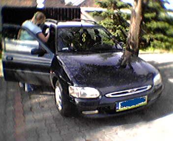

Moje autko niestety zdjęcie z kiepskiego telefonika
Nidecker pisze:Moje autko niestety zdjęcie z kiepskiego telefonika
faktycznie kiepski

Obiecuje lepszą fotke mojego Ghia + (niestety)LPG
