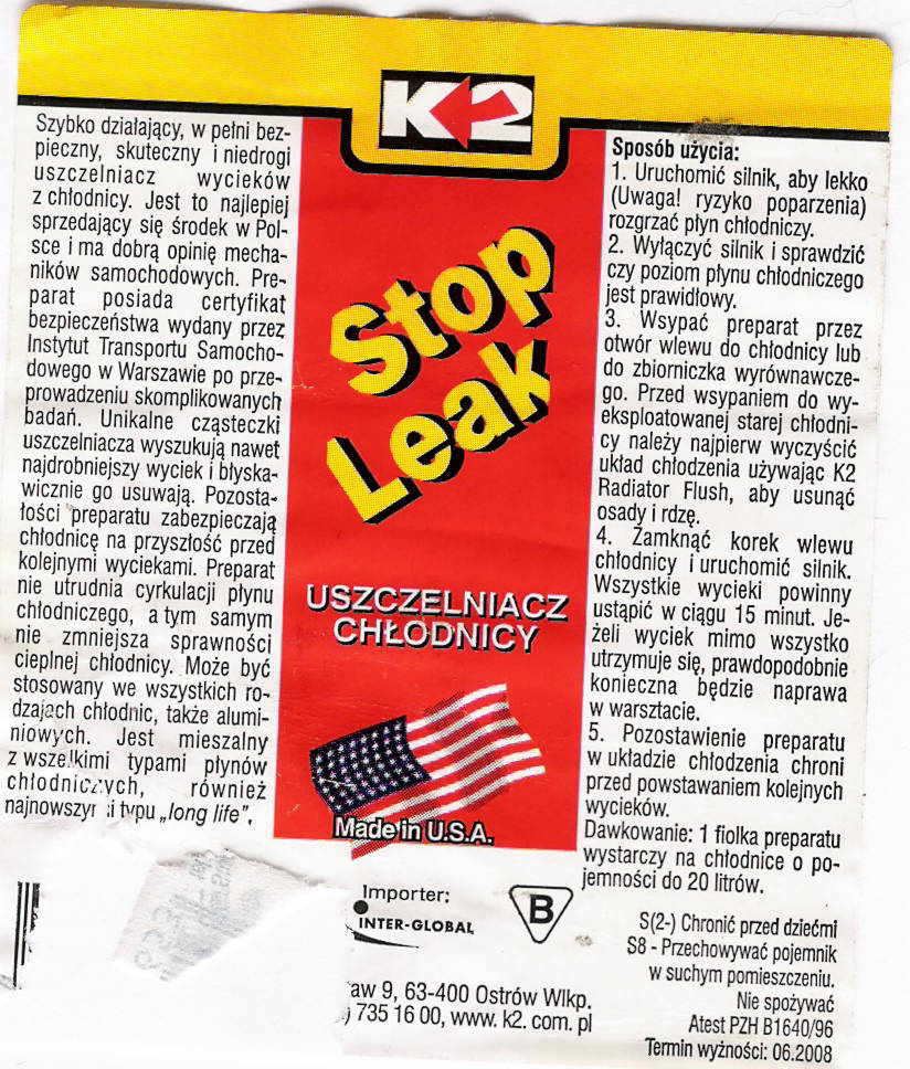

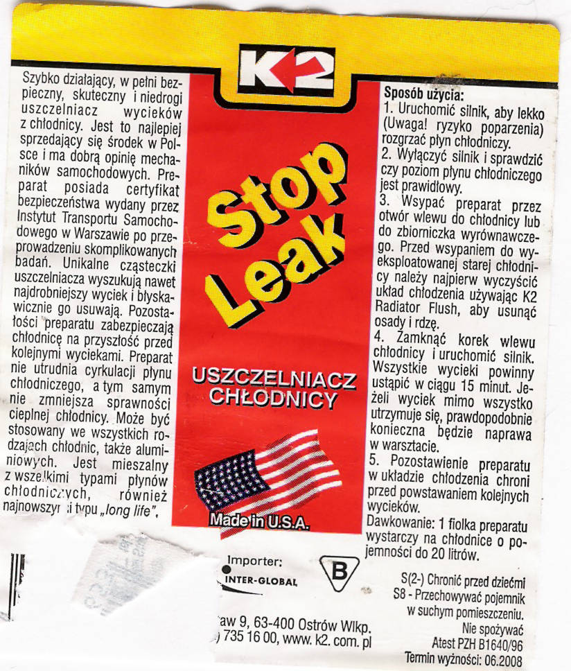

Obawialbym sie o nagrzewnice...
K 2
Macie tu opis zeskanowany z preparatu - o nagrzewnice możecie być spokojni.
Kleiliśmy już chłodnice przy wozach za które można by było kupić 10 - 20 Eskortów.
Posty: 3491
Potwierdzam przekonanie jamszoła, sam jeszcze sierrę uszczelniłem takim proszkowym uszczelniaczem i grzała i chłodziła normalnie.
