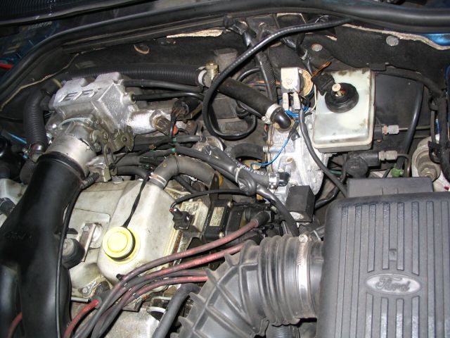

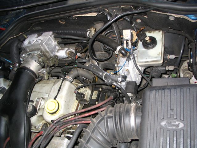

Instalacja 3 gen no i mały problem - gaśnie przy skręcie w lewo ?? Wymieniałem reduktor i regulacje przeprowadzam raz na tydzień po czym wszystko ok - ale po jakimś strzale w kolektor ssący ( wystarczy jeden przypadkowy ) wszystko wraca do normy - GASNIE. Co to może być ???

Skoro masz strzały to znak, że coś jest nie tak (może świece albo kable). Co do gaśnięcia przy skręcaniu w lewo to może wina leży w złym zamocowaniu reduktora. Ja tak miałem. Zamontowali mi reduktor równolegle do podłużnicy i mi gasł podczas skręcania w lewo. Nie szło tego wyregulować dopiero przestawienie reduktora o 45 stopni pomogło i przestał gasnąć. Może u Ciebie jest to samo.

Chciałem tak zrobić ale w serwisie gdzie montowałem gaz powiedzieli że nie przejdzie przegłądu okresowego ale OK jeżeli pomaga to zrobie dokladnie jak mówisz. Szczeże to myślałem o przestawieniu o 90 stopni ale zobaczymy o 45

Nidecker, nie wiem jak masz obecnie ustawiony ten parownik, ale powinien mieć "przód do przodu"

Podobno niektóre typy parowników są bardzo czułe na siłę odśrodkową. Ja taki mam gościu, który mi montował instalację przestawił mi parownik mniej więcej o 45 stopni. Więcej nie chciał, twierdził, że wtedy mógłby być podobny efekt przy hamowaniu jak przy skręcaniu. Od czasu jak mi go przestawił problem zniknął występuje tylko minimalny spadek obrotów.

nie przestawiaj parownika o 90 stopni bo to da ci taki efekt że gasnąć będzie albo przy ruszaniu albo hamowaniu :cool: a poza tym to jeżeli masz 3 generacje to strzały powinny być rzadkością więc wydaje mi się że masz 2 generacje, ale może się myle? napisz co wchodzi w skład instalacji to się dowiemy. i jeszcze jedna rzecz, myślę że to niekoniecznie musi być kwestia siły odśrodkowej ale spadek obrotów następuje na skutek obciążenia pompą wspomagania kierownicy,. ale problem gaśnięcia był na forum wielokrotnie poruszany/pzdr
