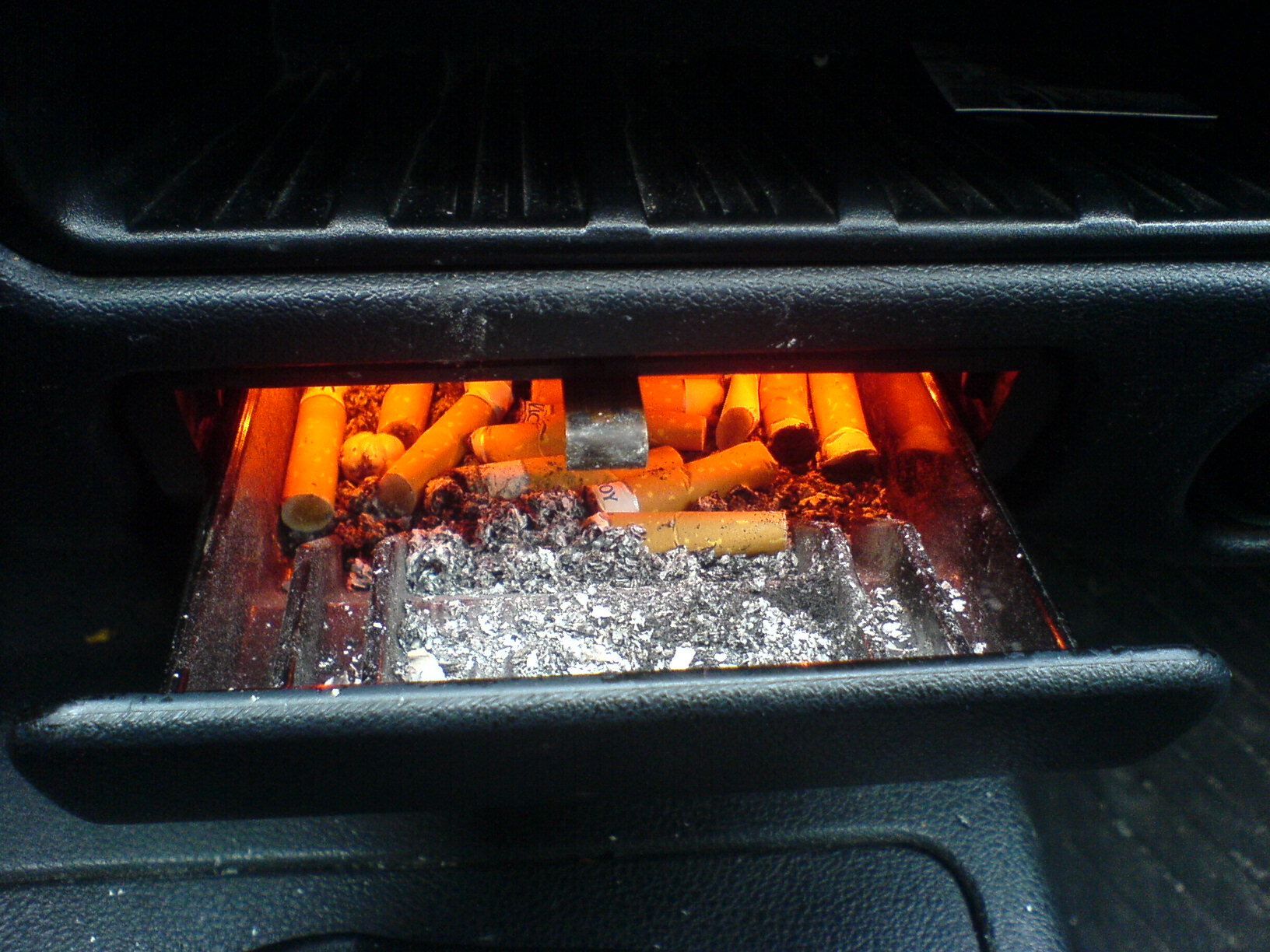

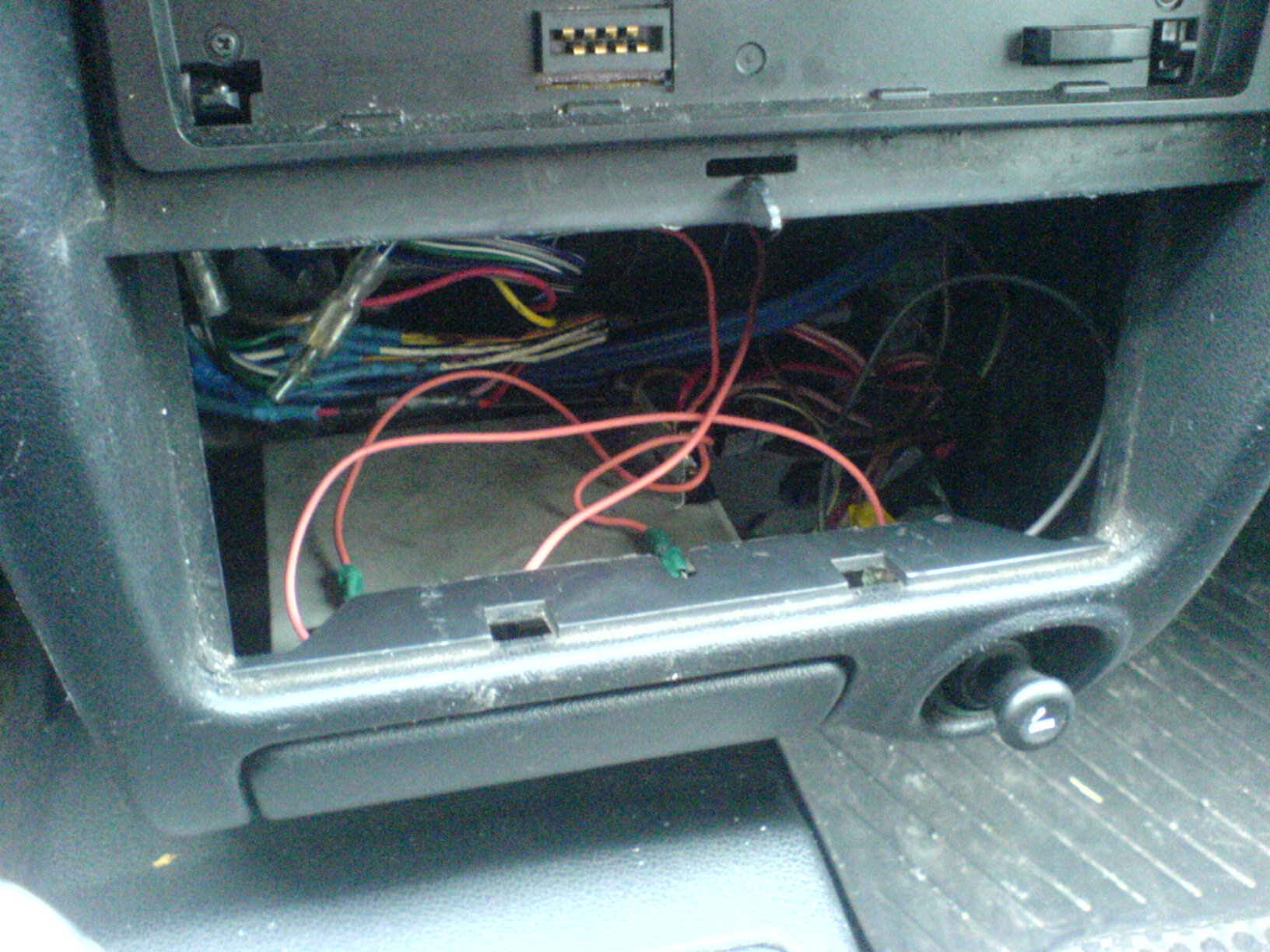

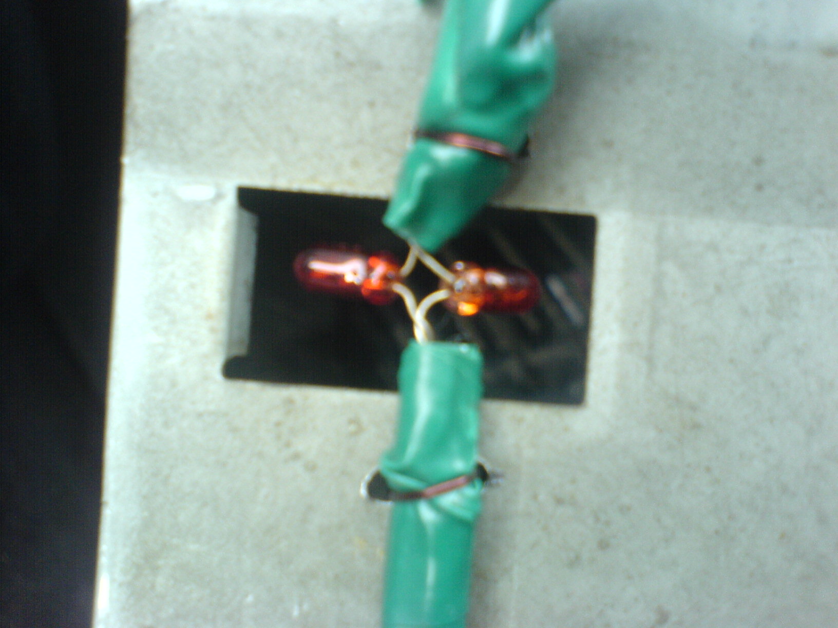

Wpadłem na pomysł po tym jak zauważyłem że w nocy nie trafiam do popiełki tylko kiepuję na tunel :evil: Seryjnie nie było podświetlania więc... zobaczcie co mi z tego wyszło ;)
Potrzebne elementy:
- 4 małe żaróweczki 12V (kolor wedle życzenia)
- przełącznik stycznikowy (potrzebny do wyłączania podświetlenia po wsunięciu popielniczki, odpowiedni do możliwości zastosowania go w obudowie popiełki)
- trochę kabla
- chęci i czas wolny

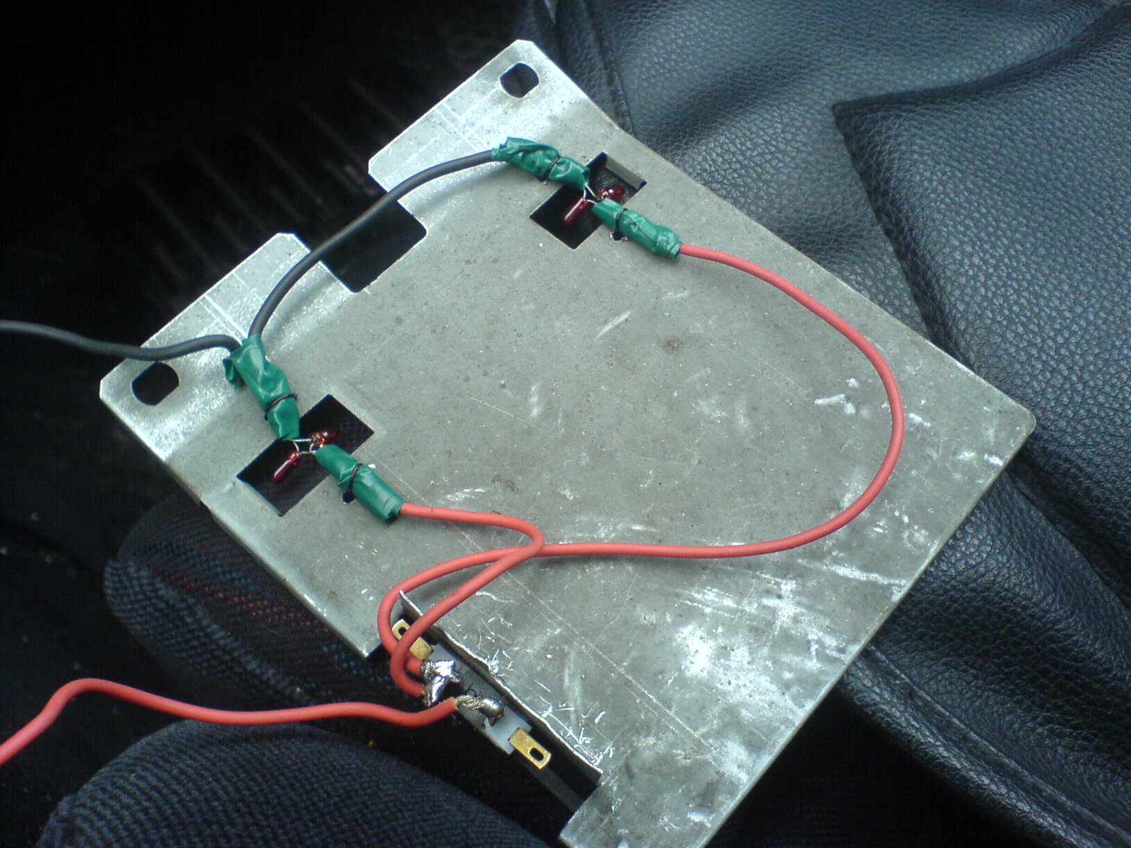

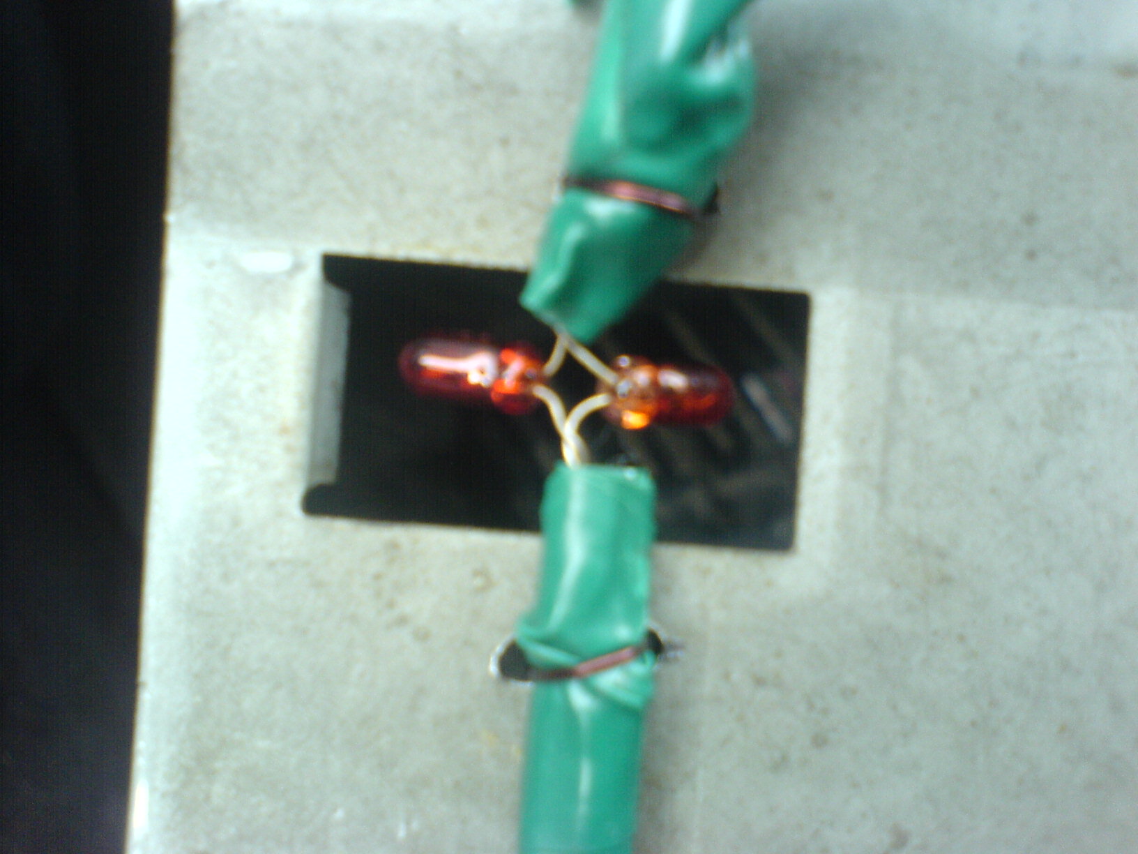

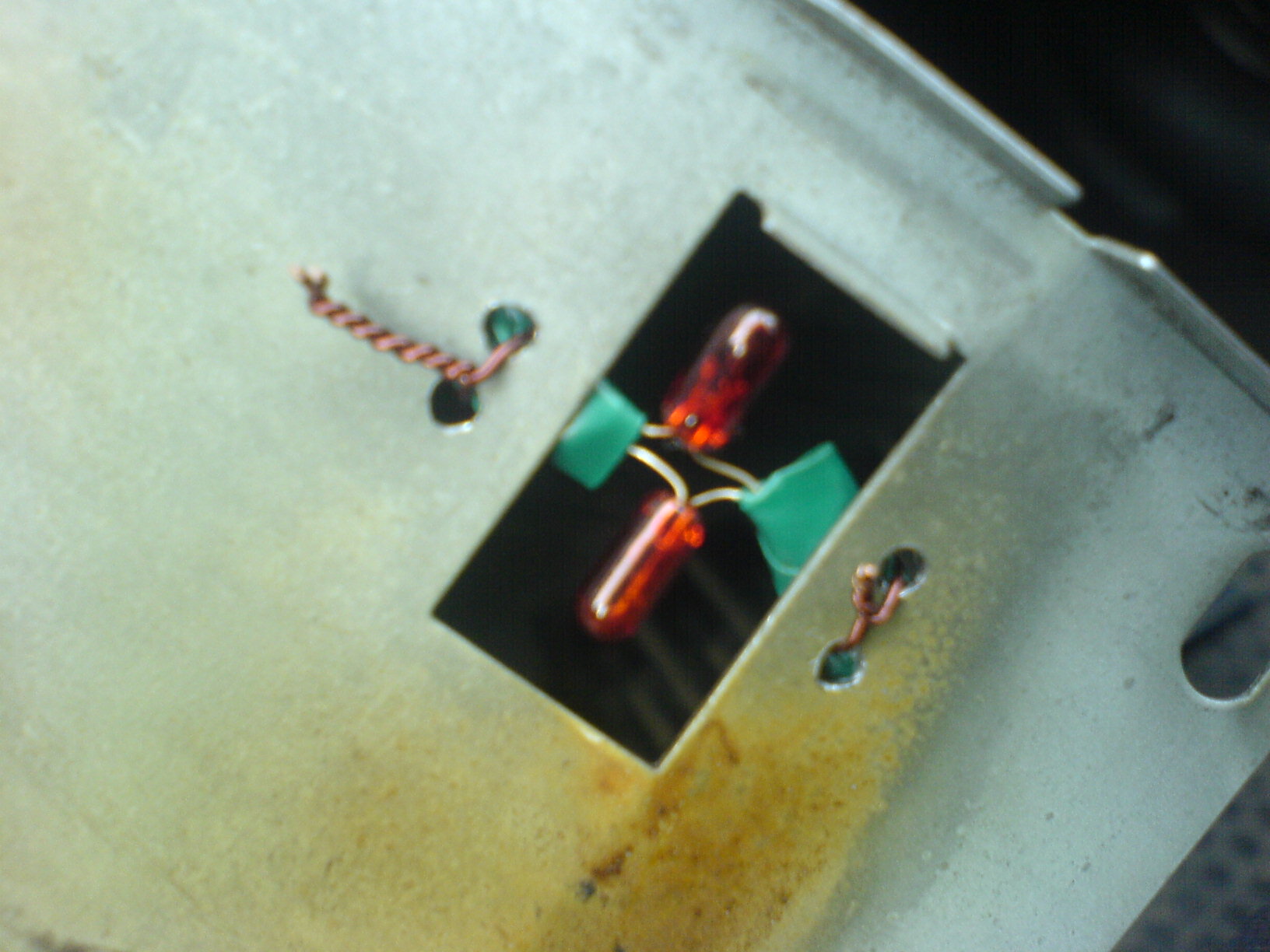

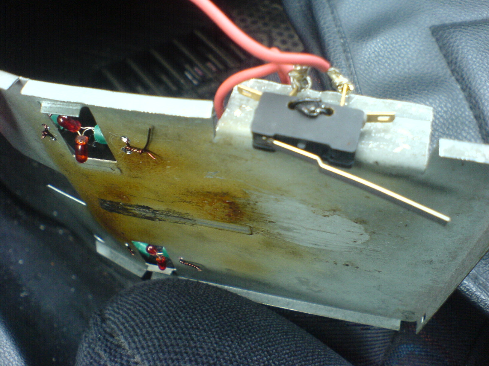

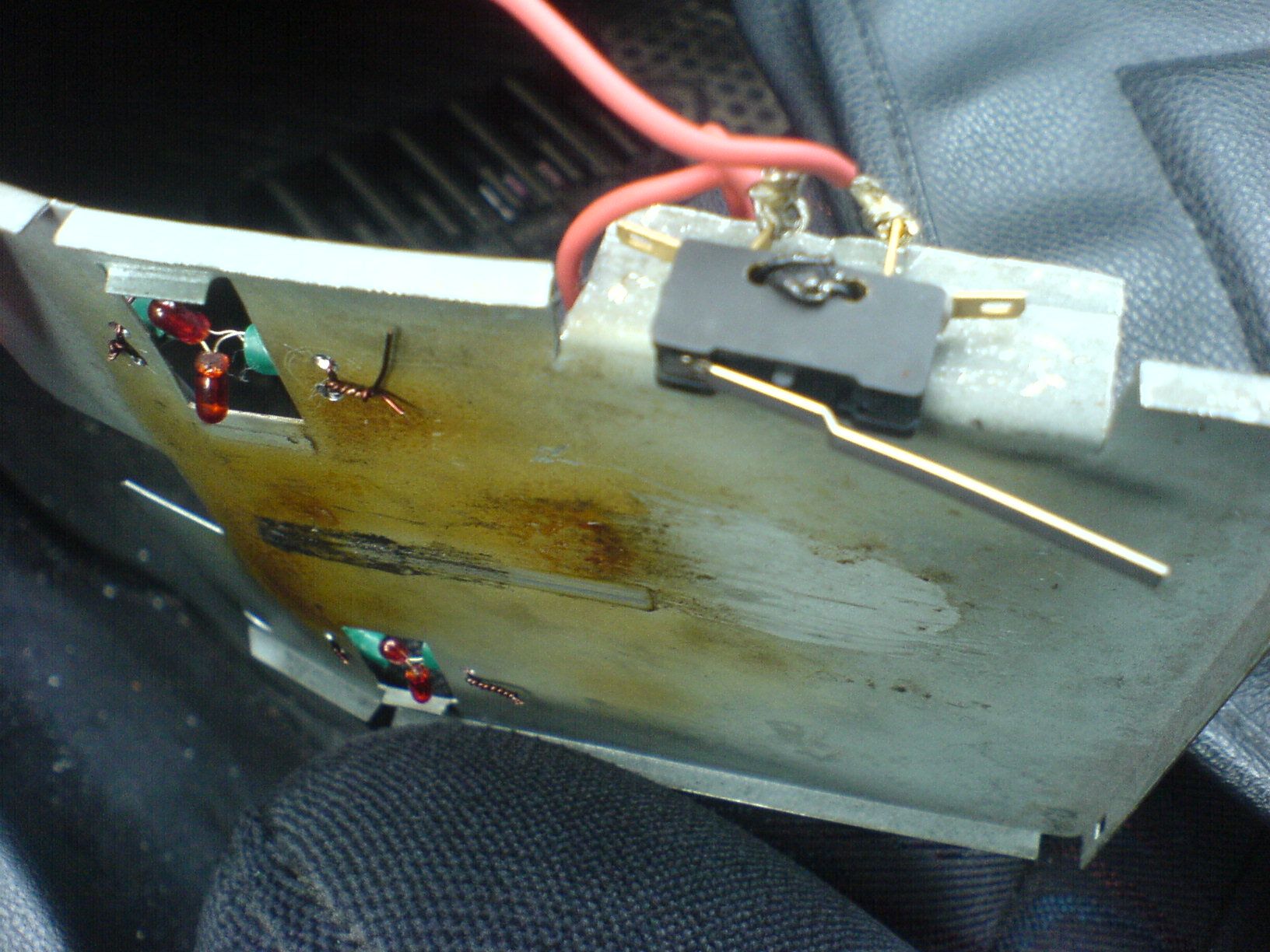

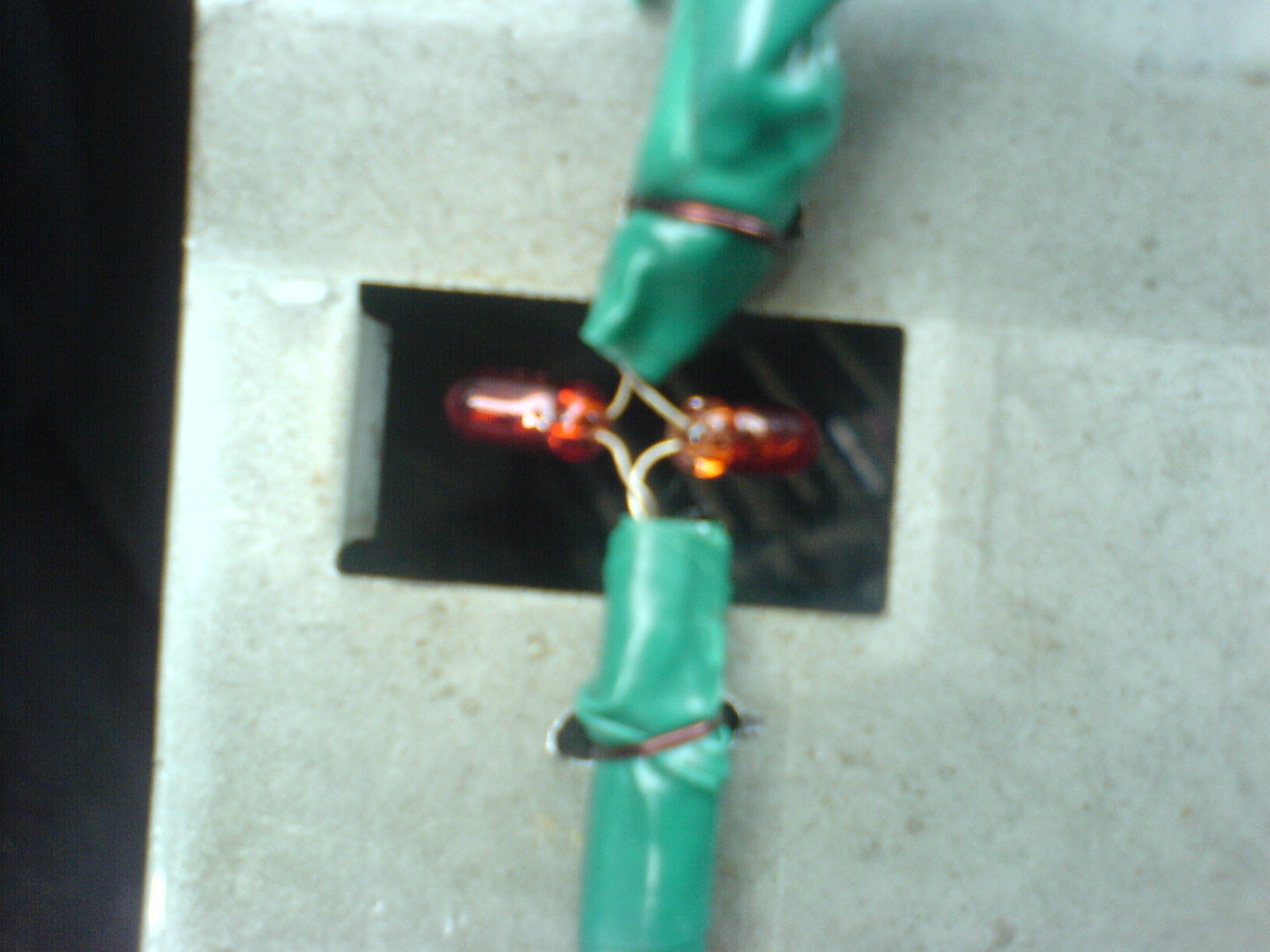

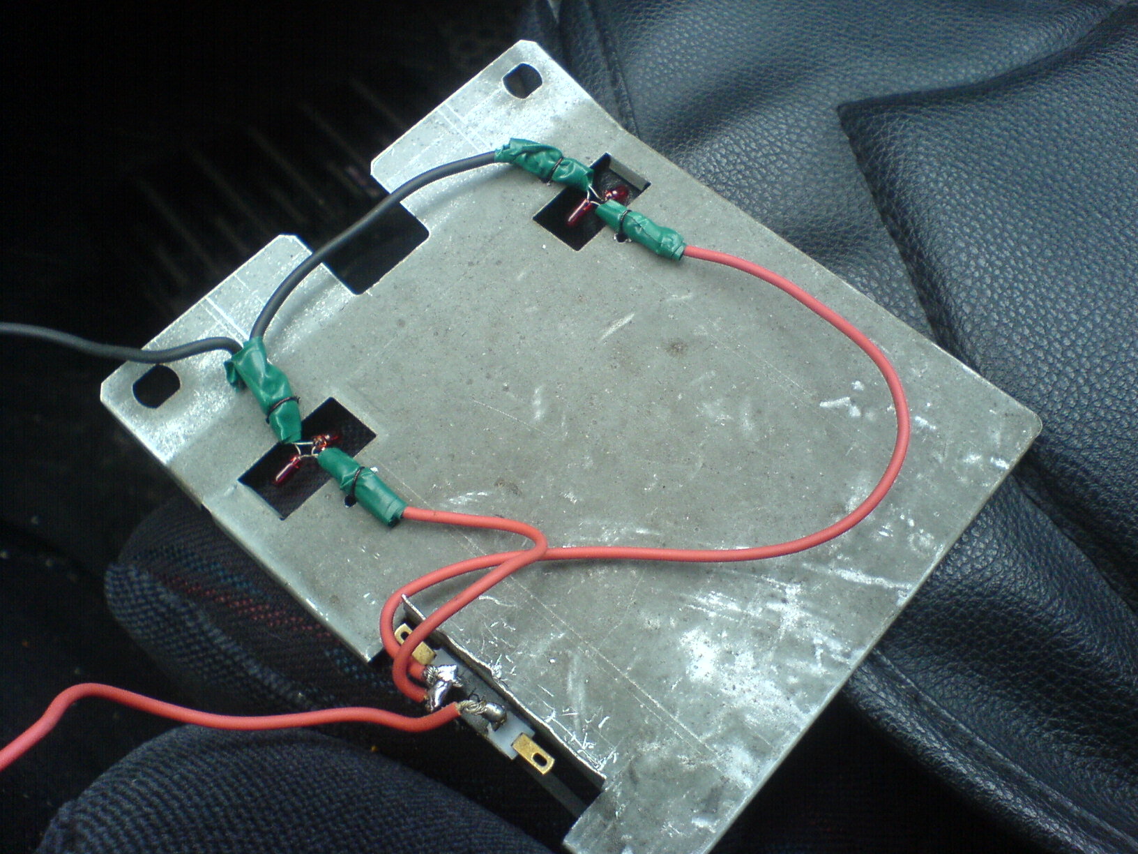

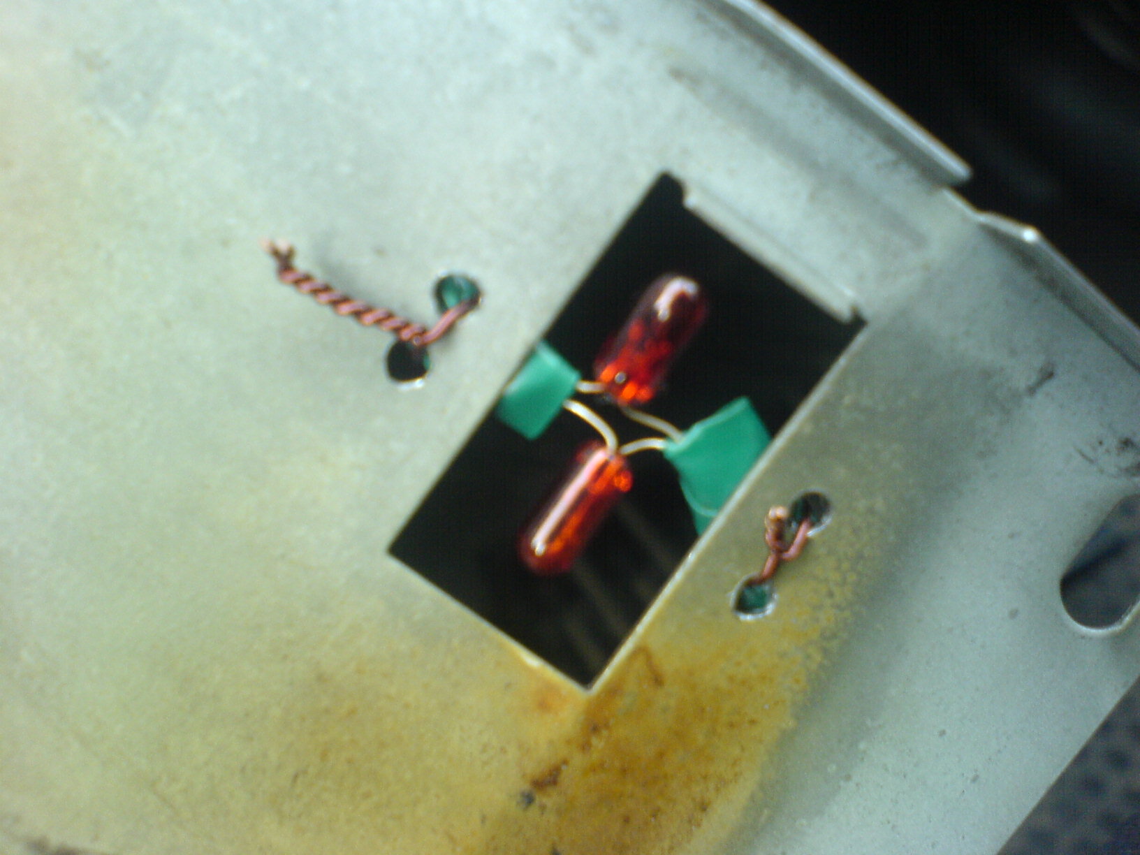

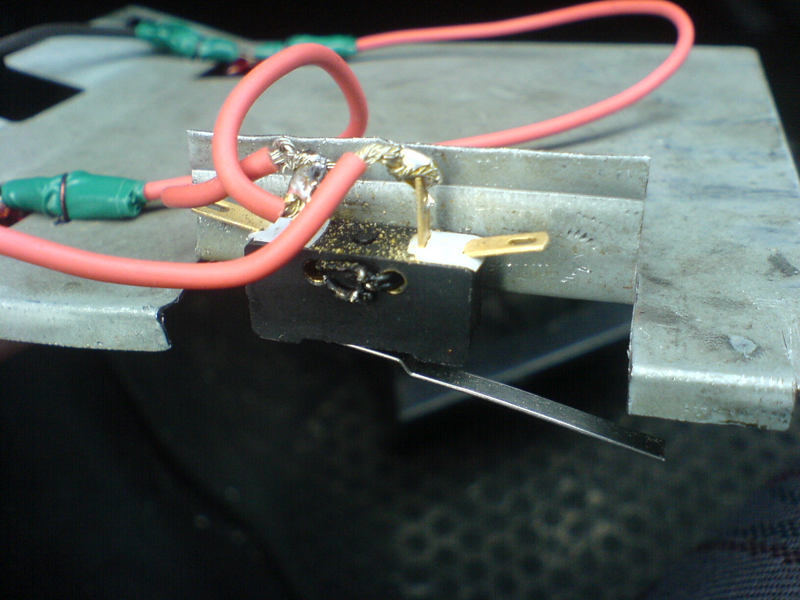

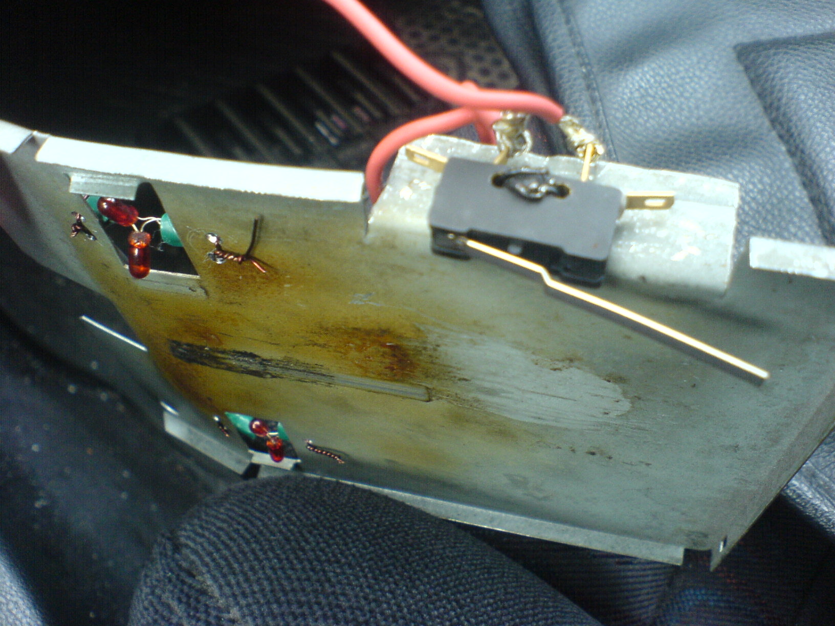

Generalnie zabieg prosty. Odkręcamy półkę pod radiem i naszym oczom ukazuje się blacha przykrywająca popielniczkę. U mnie ma ona wycięte dziury w których można zamontować żarówki więc problem wiercenia jakichkolwiek otworów mamy z głowy(jedynie na drucik mocujący żarówy). Lutujemy żarówki po dwie sztuki z przewodami i doprowadzamy do styków przełącznika opisanych jako NC (po to aby podświetlenie wyłączyło się po wciśnięciu styku przełącznika a nie na odwrót). Umiejscowienie przełącznika pozostawiam własnej wyobraźni. Ja wygiąłem kawałek blachy do góry (mierząc odpowiednie odległości tak aby blaszka przełącznika znalazła się dokładnie nad krawędzią boczną pojemnika popielniczki - krawędź ta podnosi blaszkę i rozłącza obwód). Po instalacji wszystkiego na blasze przykrywającej (sposób mocowania żarówek też jest dowolny, ja wywierciłem otworki tak aby przeciągnąc cienki drucik nad przewodami i skręcić go pod spodem blachy) montujemy ją z powrotem nad popielniczkę. Doprowadzamy napięcie (ja mam podpięte pod podświetlenie zapalniczki ale mażna pod podświetlenie pokręteł nawiewu tylko więcej grzebania), sprawdzamy czy działa, jeśli tak to zakładamy półkę z powrotem i delektujemy się podśietlaną popiełką :mrgreen:
Czystość auta zwiększyła mi się kilkukrotnie he he :lol: .
Sory za jakość zdjęć ale robione telefonem. Na jakość lutów też nie patrzcie bo ostatnie warsztaty z lutowania miałem w 2000 roku i nic nie pamiętam :razz:
Mam nadzieję że komuś się przyda. W sumie pierdoła ale mnie cieszy bardzo.

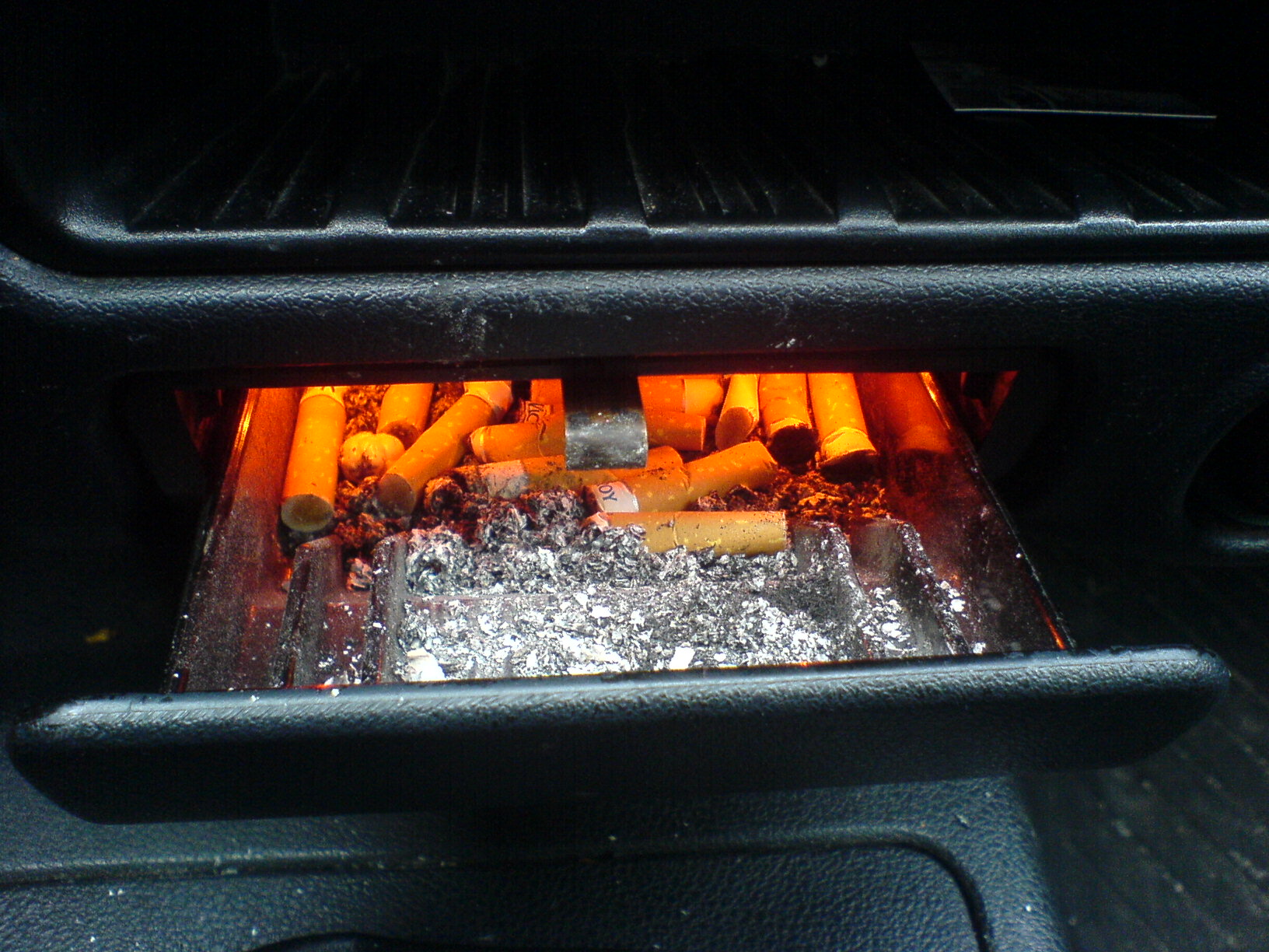

Efekcik końcowy :)
Efekcik końcowy :)

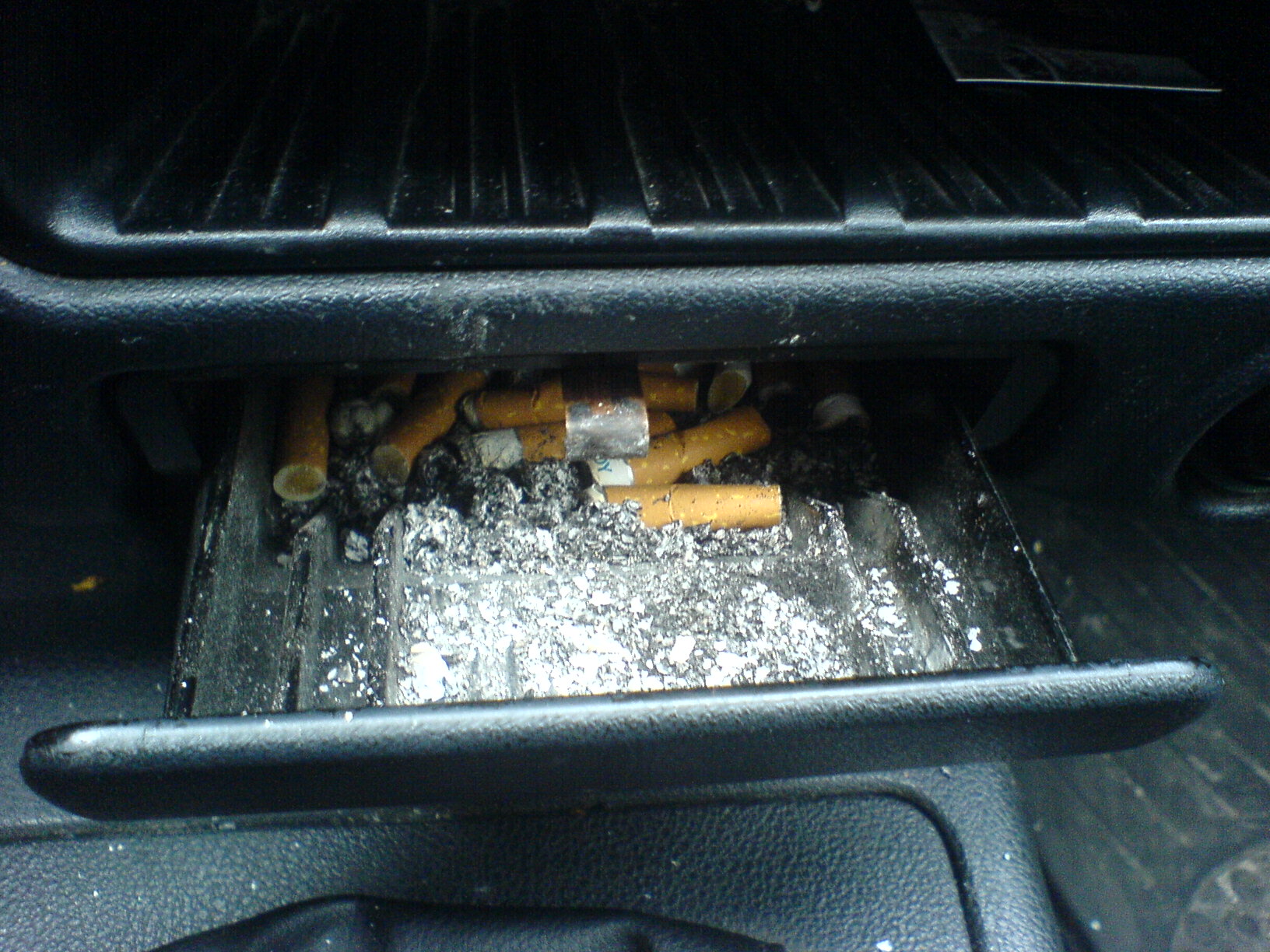

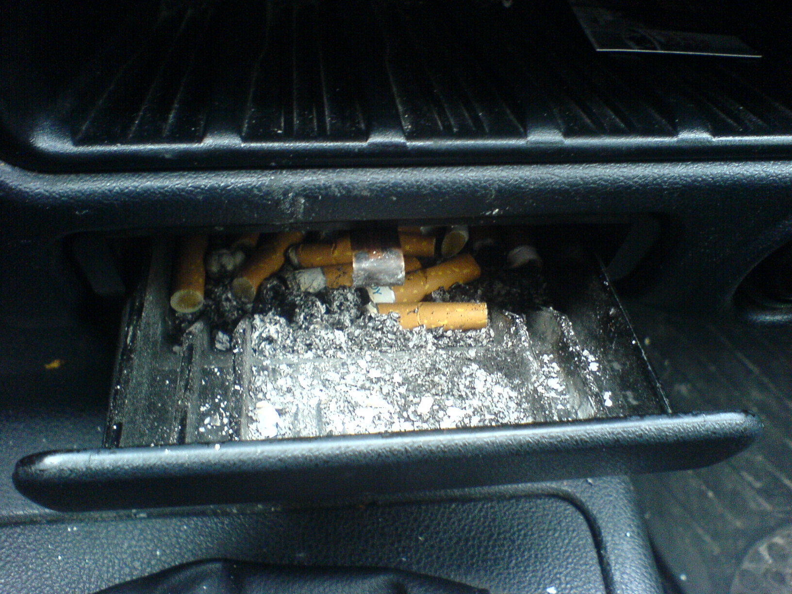

Bez podświetlenia...
Gotowa blacha
Gotowa blacha

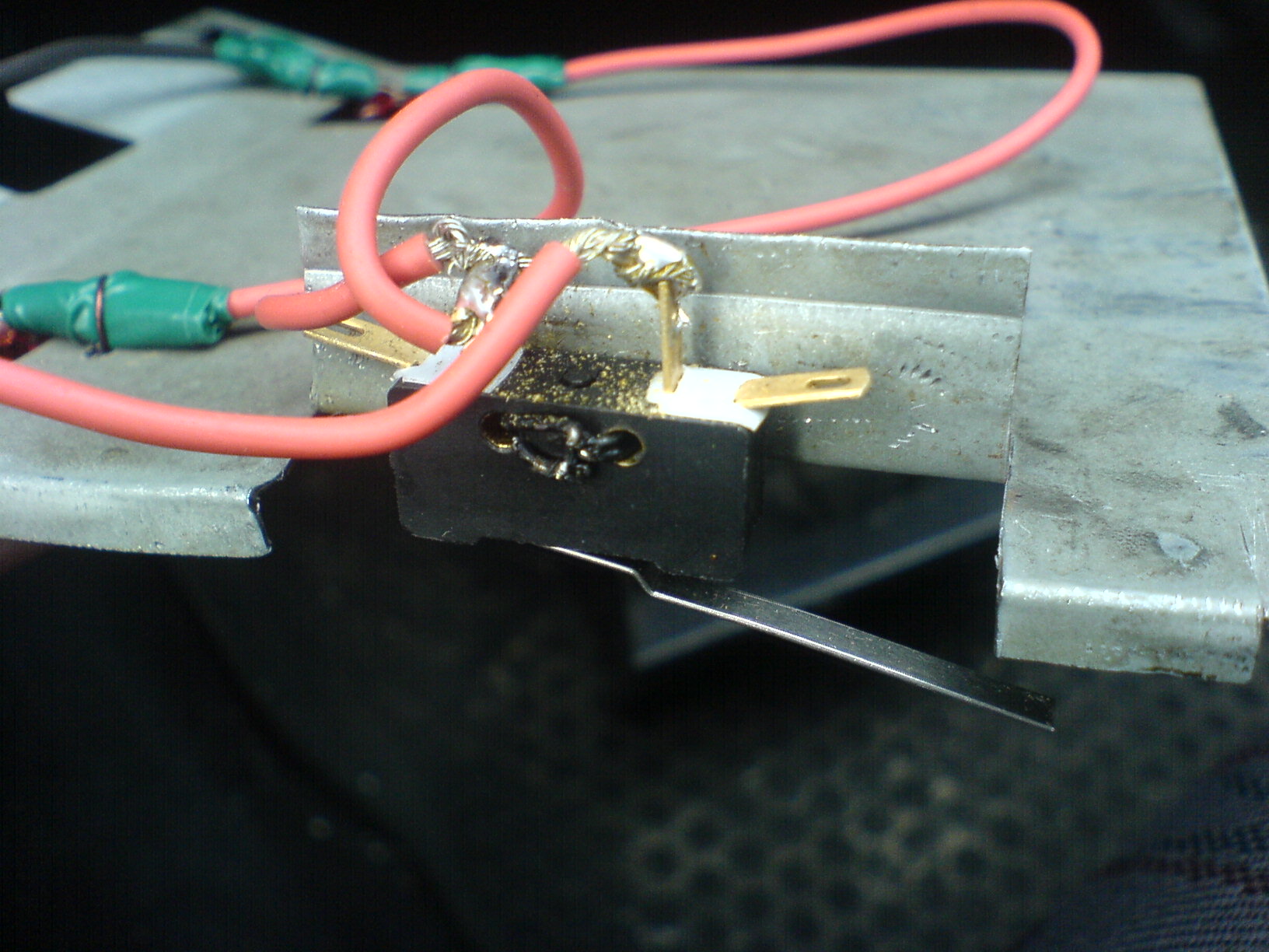

Przełącznik w całej okazałości
Styki NC to są przeważnie te dwa w środku
... i sposób ich mocowania he he
Żaróweczki...
Żaróweczki...

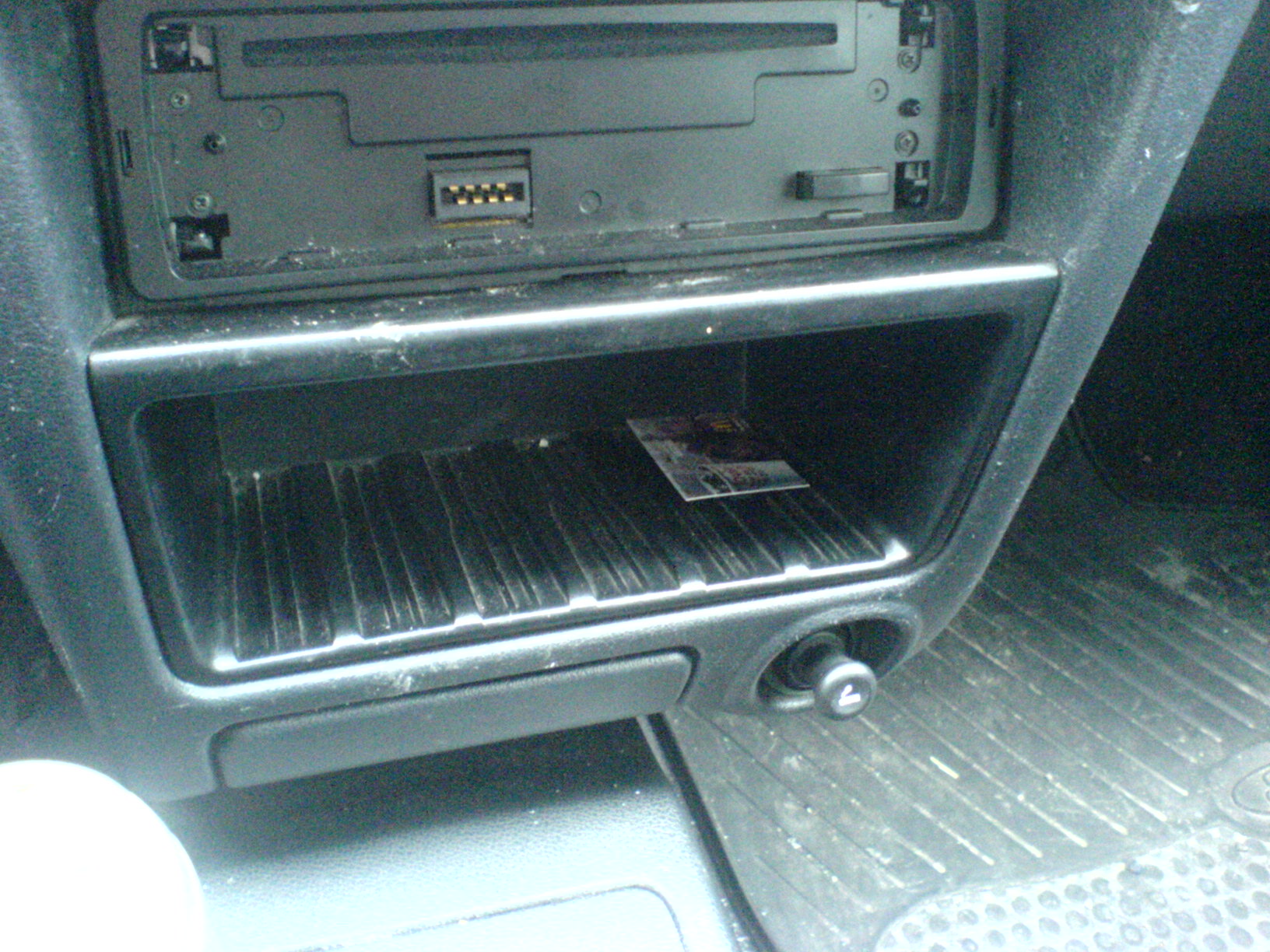

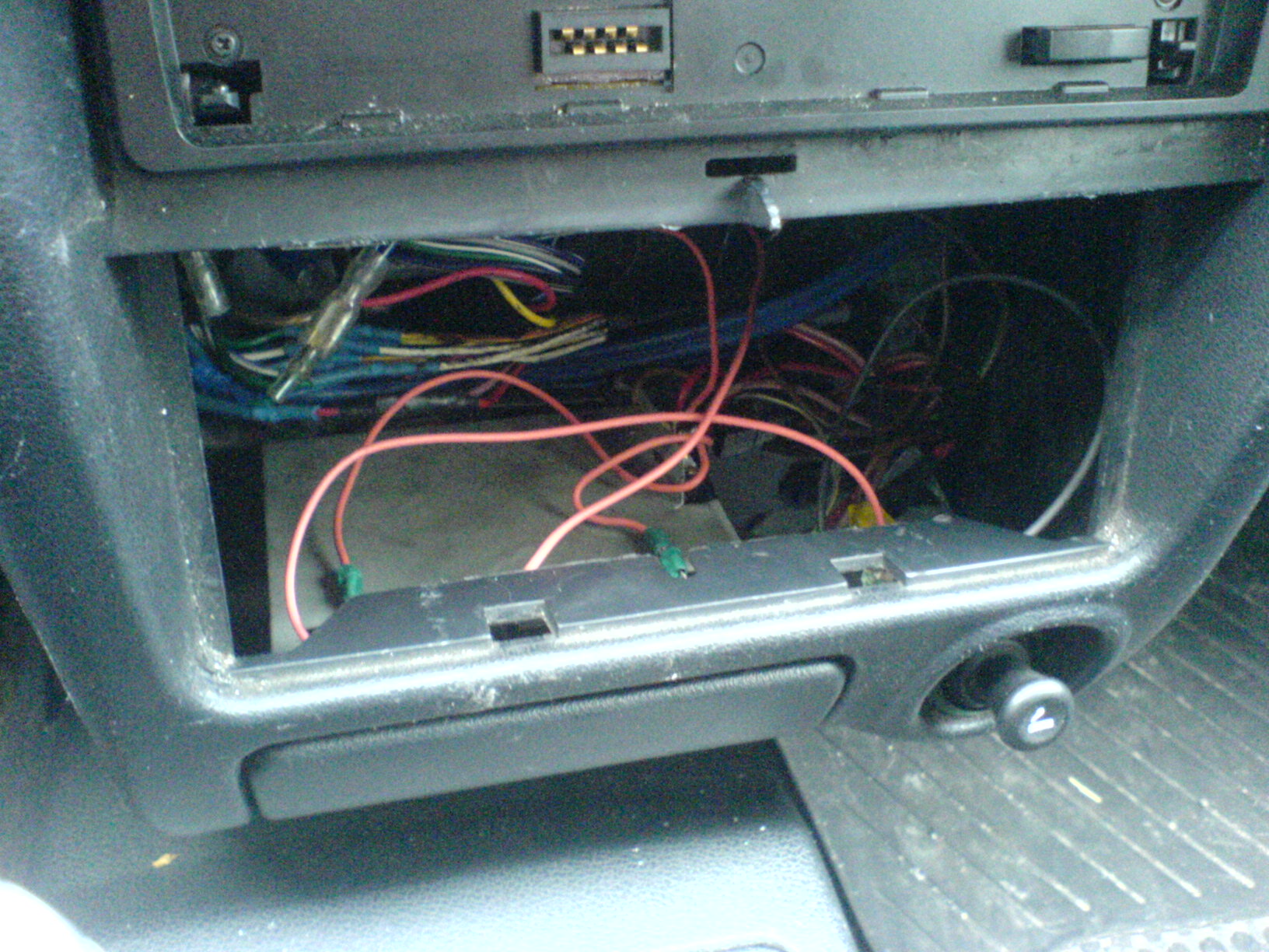

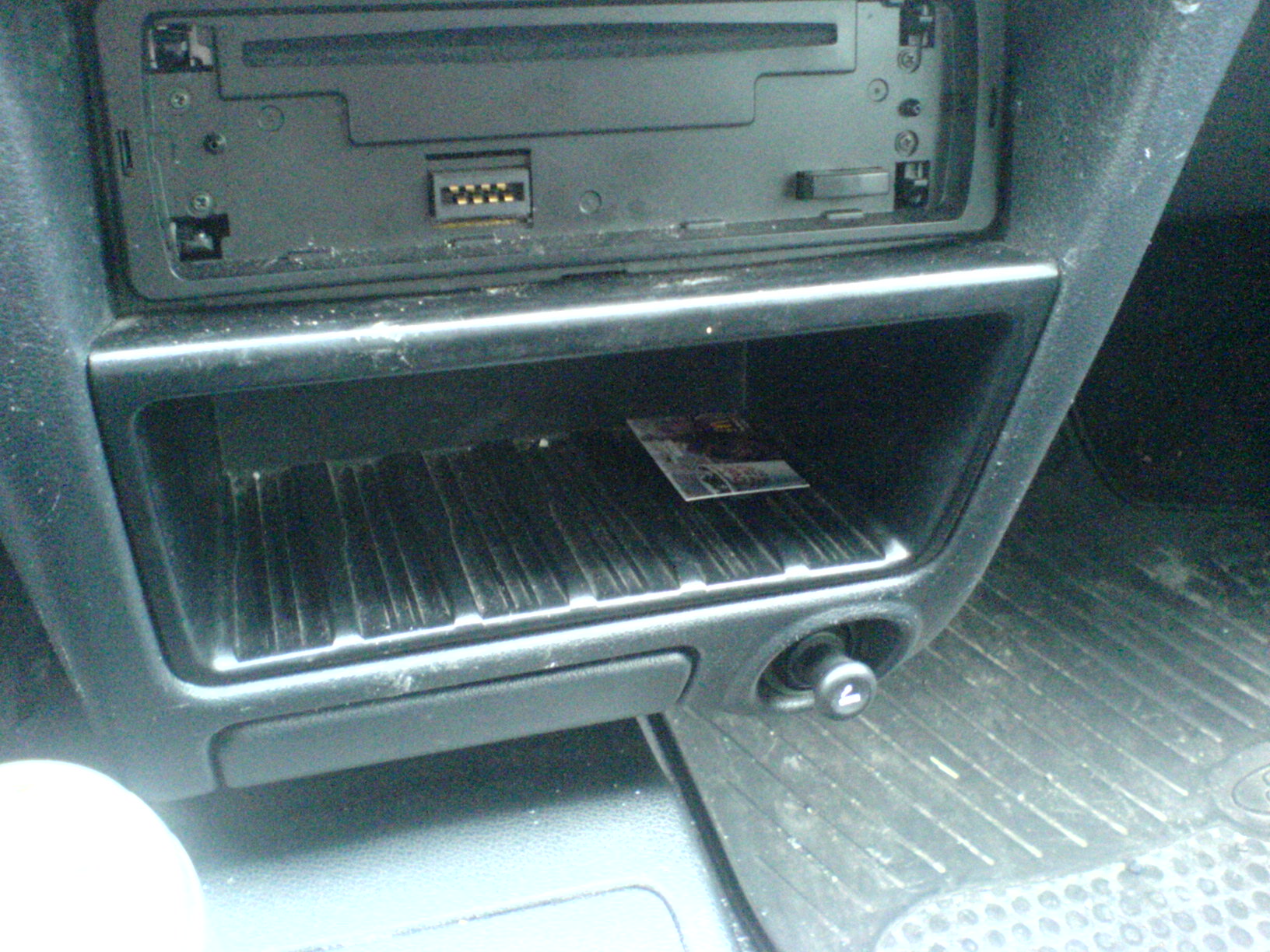

...a tak wygląda to bez pólki
Konsola z półką...
Konsola z półką...
