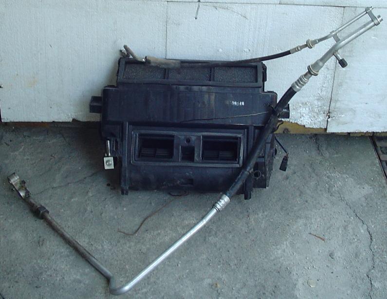

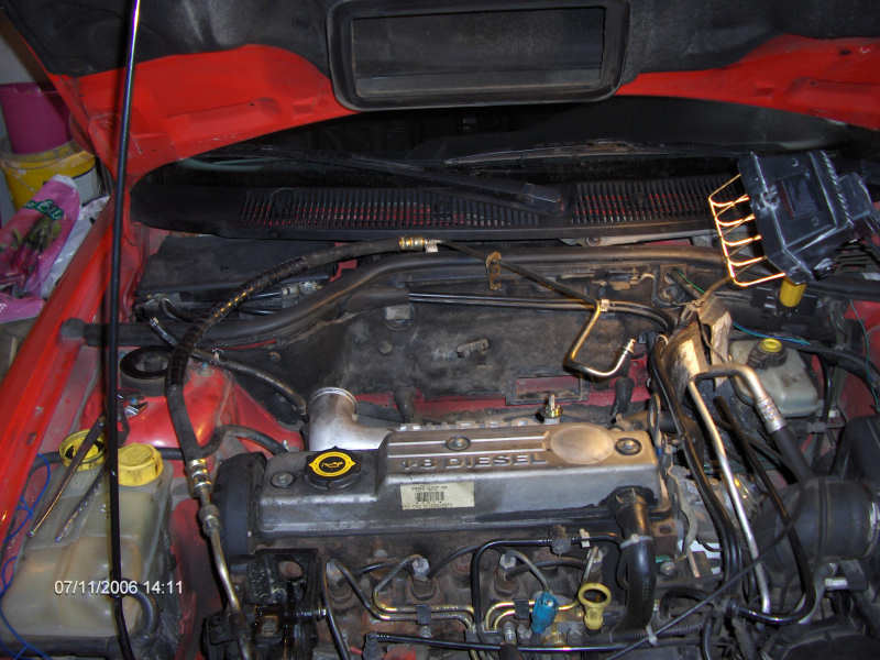

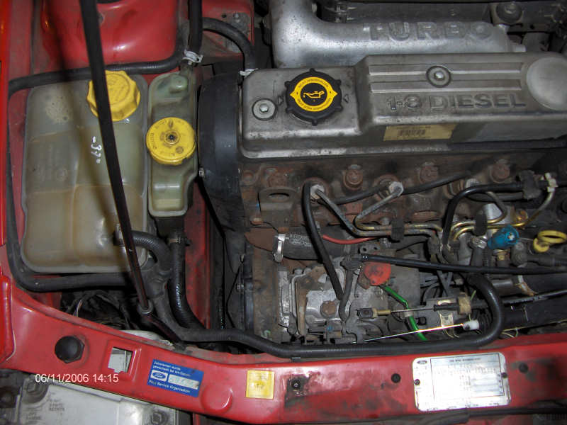

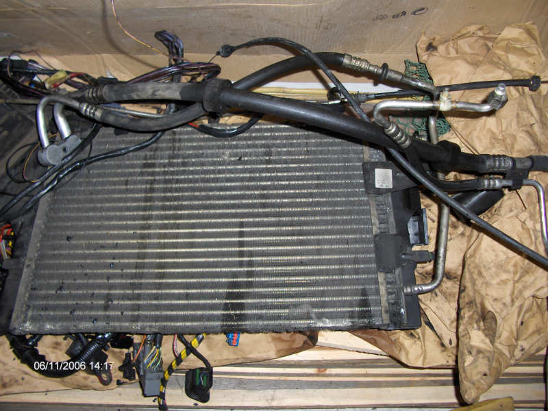

Narazie prowizoryczny,ale jednak, opis montażu klimatyzacji. Opis nie ukonczony,bo nie mam jeszcze wszystkich zdjec, a ostateczny opis bedzie na stronie glownej. Przy kazdym zdjeciu opis co i jak. Do opisu trzeba jeszcze dodac,ze brakuje fotek wentylatora 2 biegowego ktory nalezy tez posiadac oraz wiazki elektrycznej (fotka wiazki jest, ale calej,a nie tylko tego co trzeba).

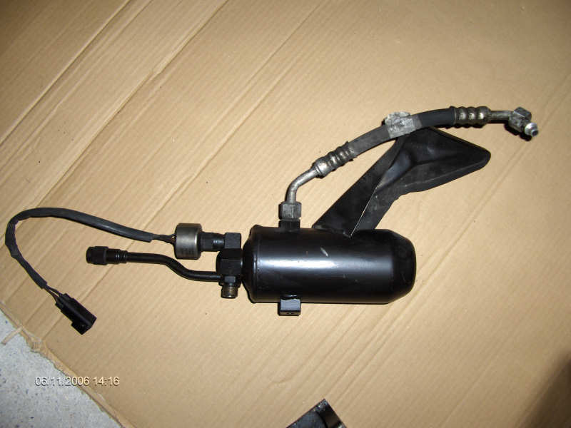

Najpierw fotki pokazujace mniejwiecej co trzeba zakupic :) a potem co i jak z montazem
ABY ZOBACZYC ZDJECIA MUSIZ BYC ZALOGOWANY !!!

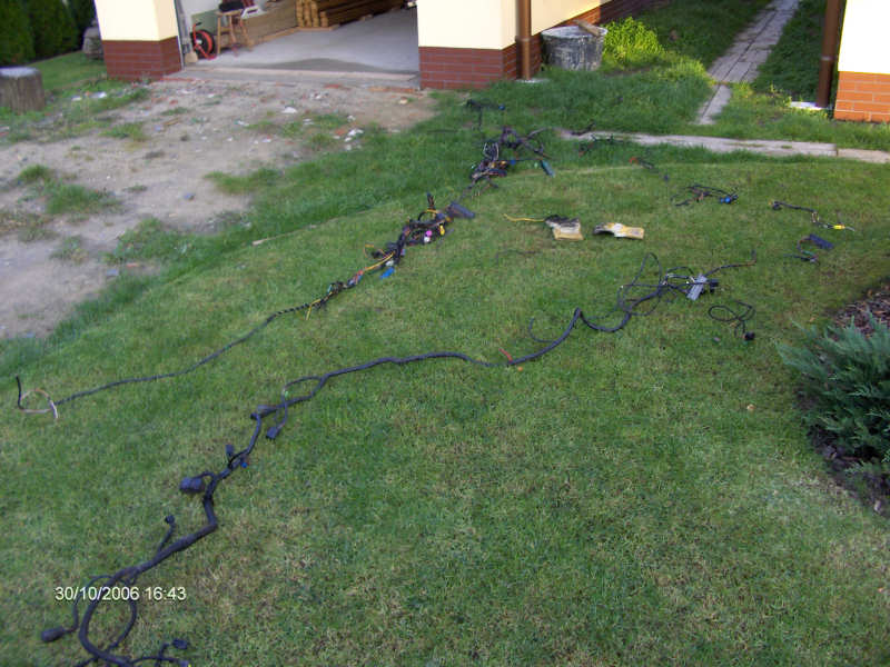

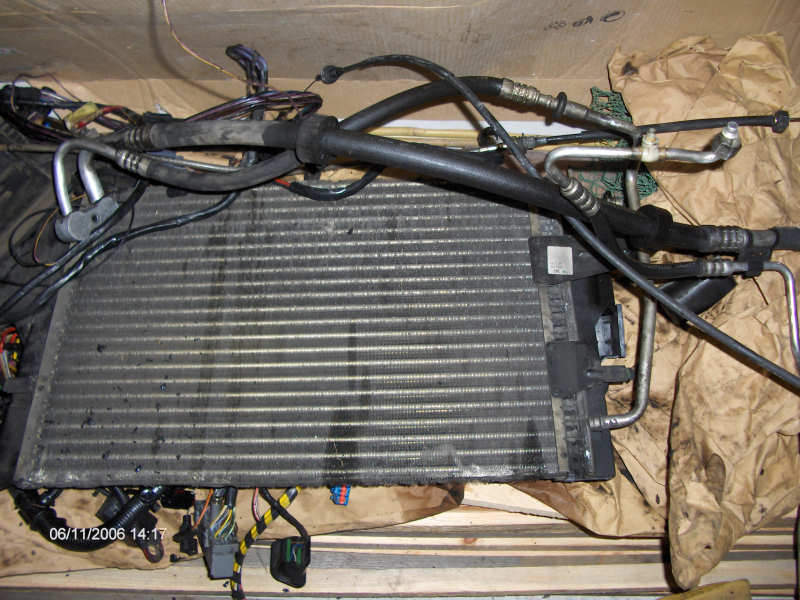

mam prawie cala z tamtego auta :) Sporo tego co nie ? :)
wiazka elektryczna.jpg (77.43 KiB) Przejrzano 10185 razy

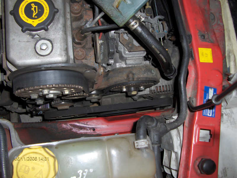

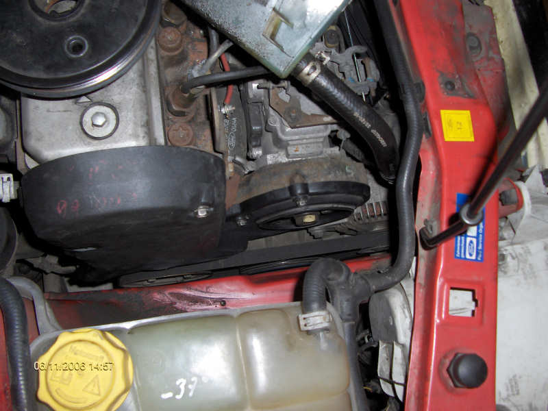

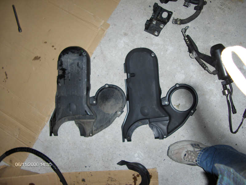

załozona nowa osłona rozrządu

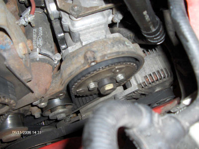

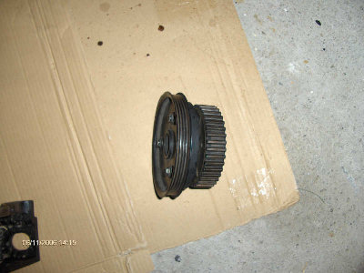

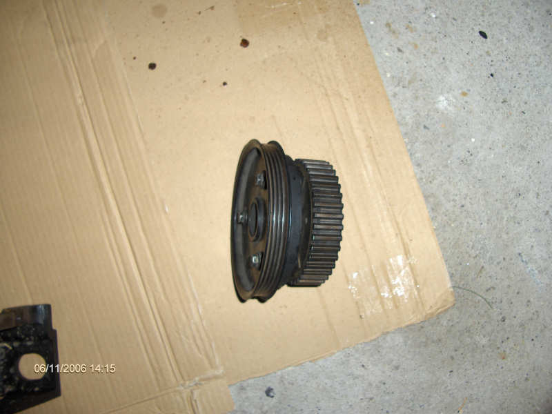

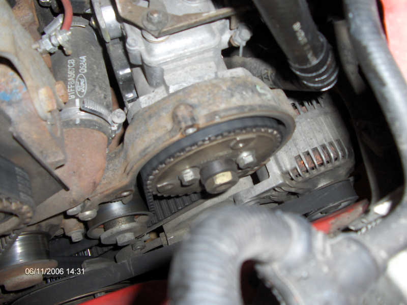

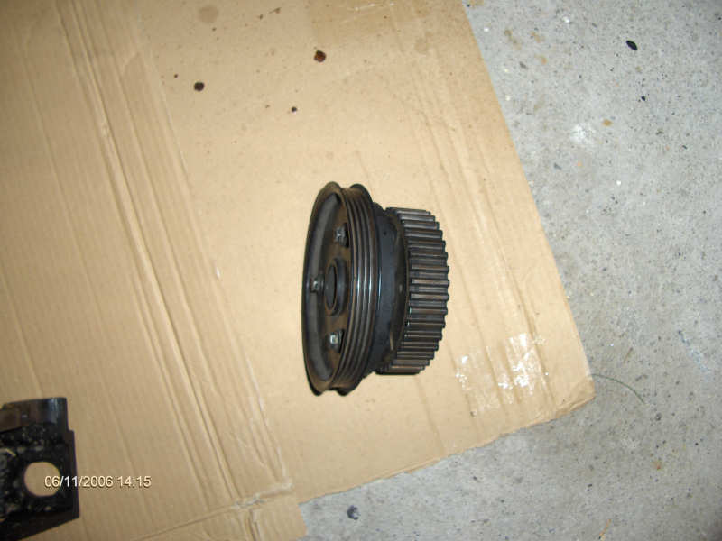

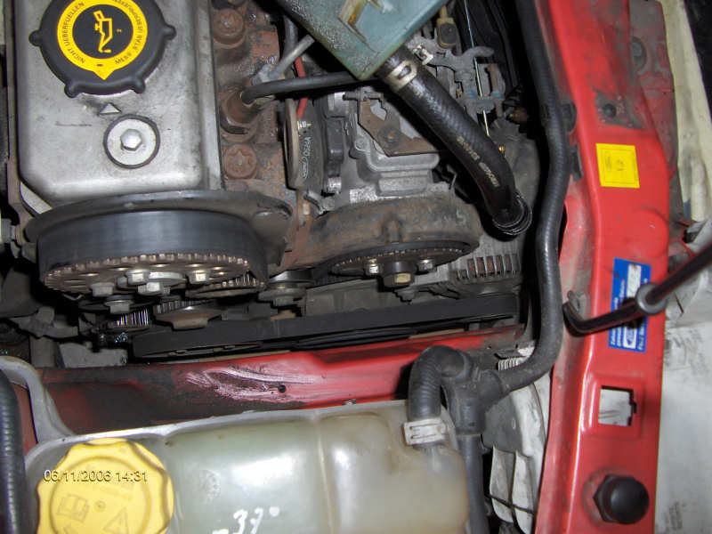

tutaj widac zdjecie kółka pompy wtryskowej do ktorej nalezy przykrecic kolejne kołko ktore napedza potem pompe wspomagania

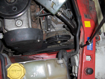

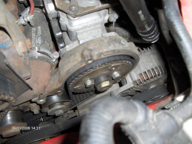

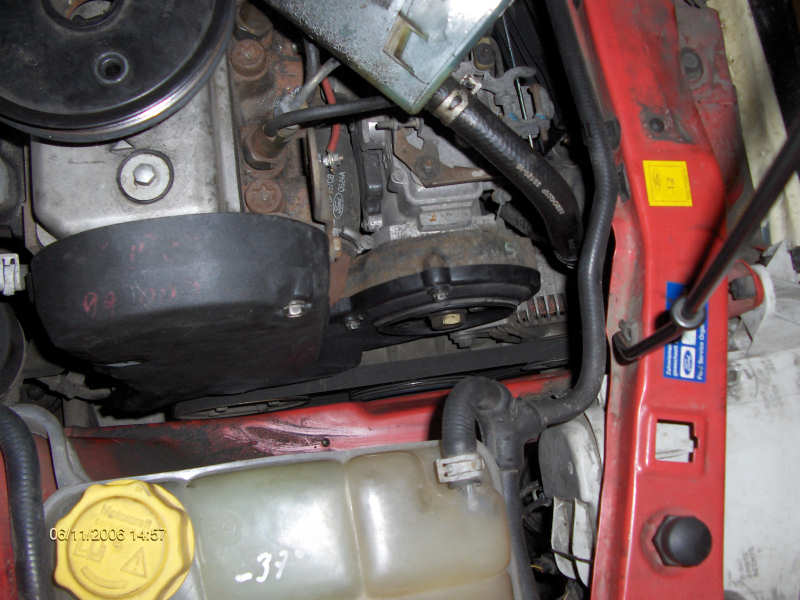

widok po zdjeciu osłony rozrzadu

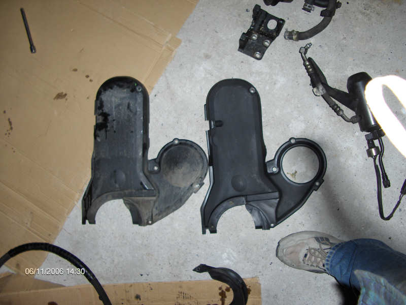

stara oslona rozrzadu, nalezy ja zdjac

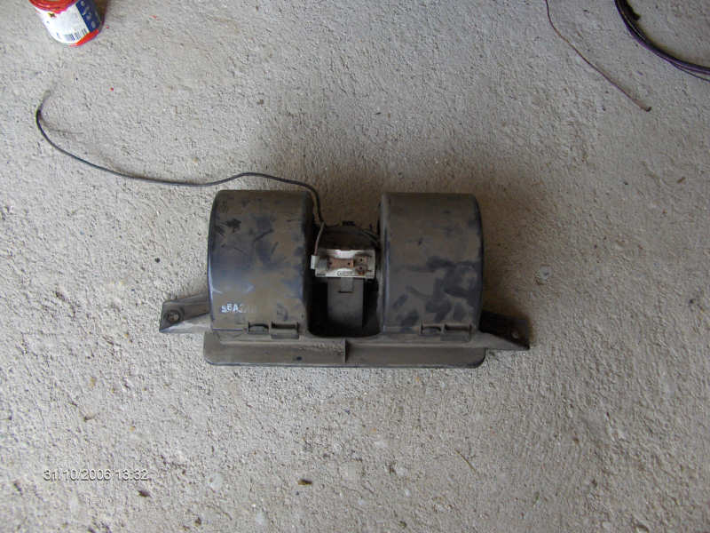

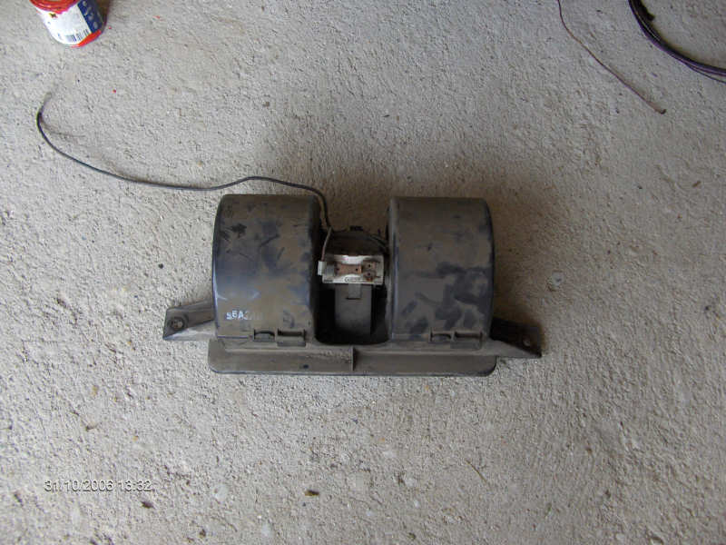

stary wentylator nawiewu wnetrza, nie bedzie juz nam potrzebny :D
tak wyglada zamontowany nowy wentylator nawiewu z wersji Escorta z klimatyzacja. Jest duzo wiekszy. Wazna sprawa, escort ktory nie mial kimatyzacji nie ma tez otworow do wnetrza karoserwi potrzebnych do obiegu wewnetrznego oraz 2 dodatkowych mocowan na ca

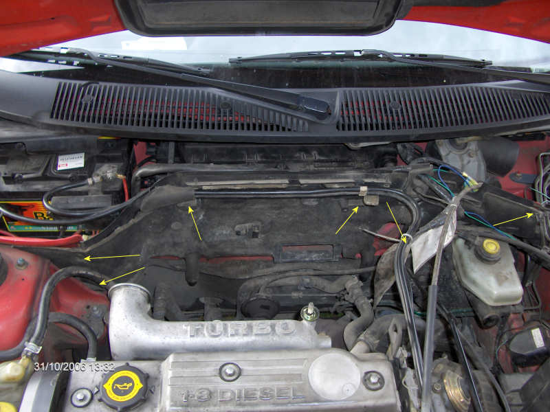

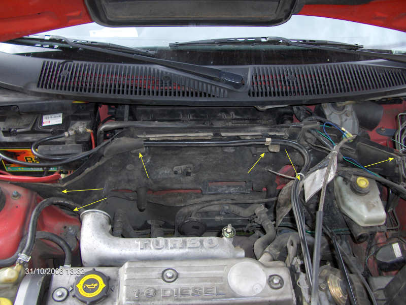

strzalkami zaznaczylem sroby na ktorych sie trzyma przegroda podszybia

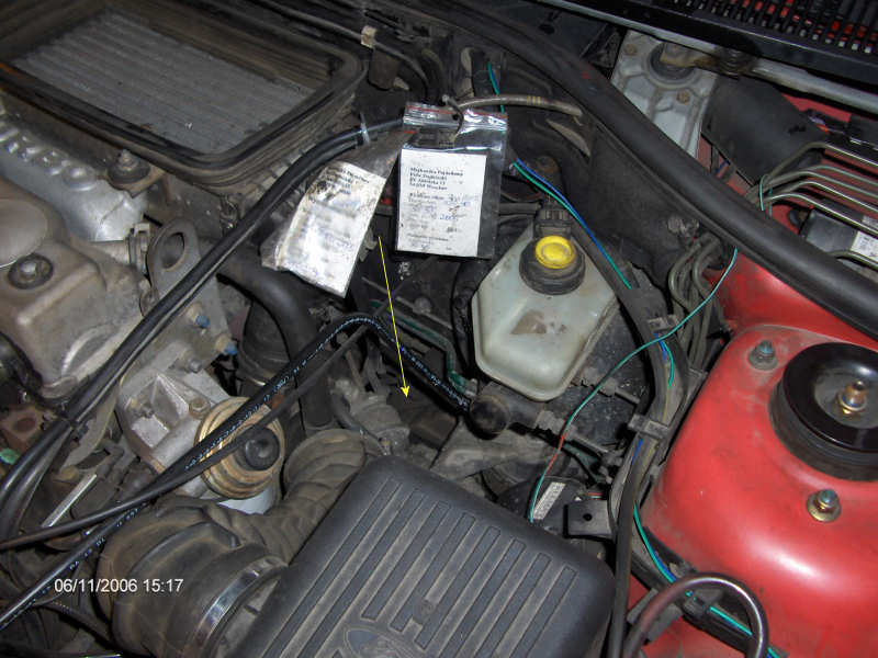

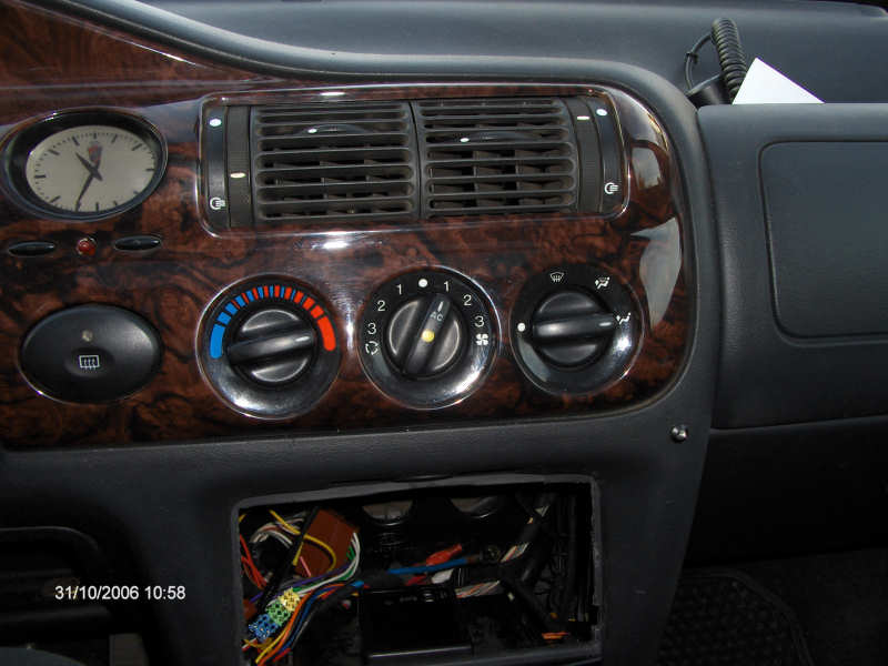

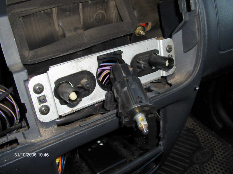

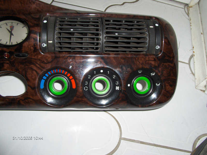

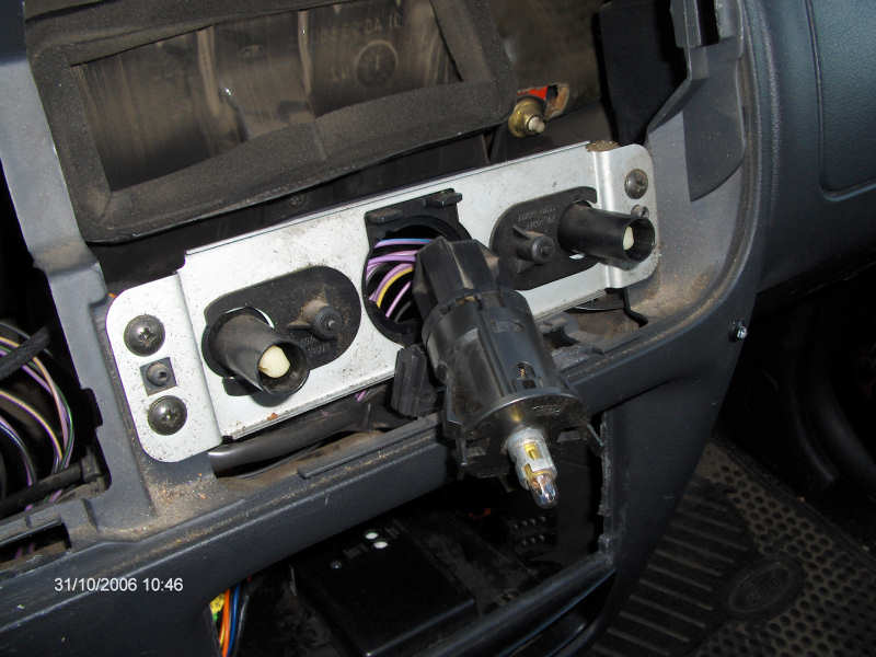

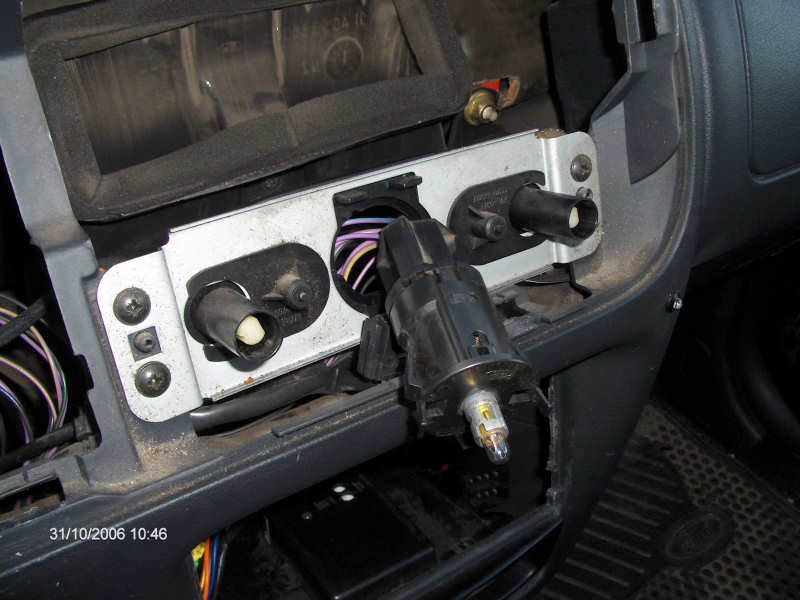

wystarczy wyjac stary przelacznik regulacji nawiewu i zamontowac nowy od wersji z klimatyzacja :) Ja na szczescie cala wiazke w aucie mialem,ale mysle ze wiekszosc escortow posiada taka wiazke :)

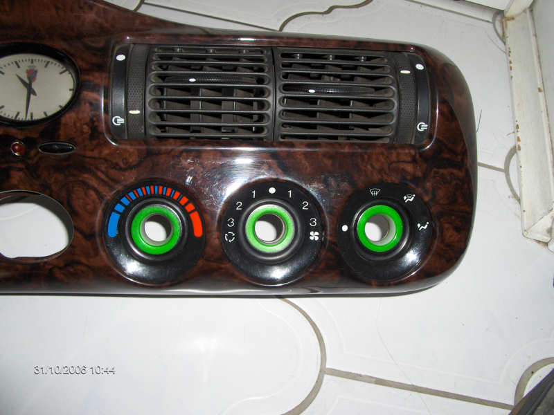

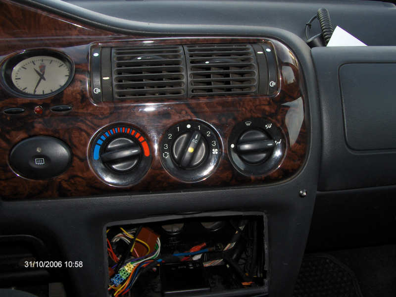

zamontowany nowy panel nawiewow do mojej oslony deski rozdzielczej (ghia)

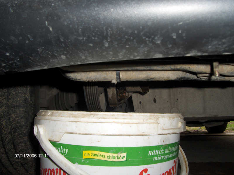

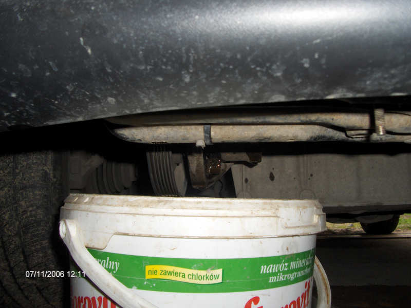

nalezy teraz spuscic olej z ukladu wspomagania

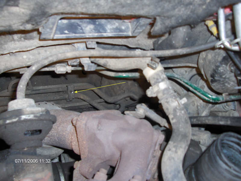

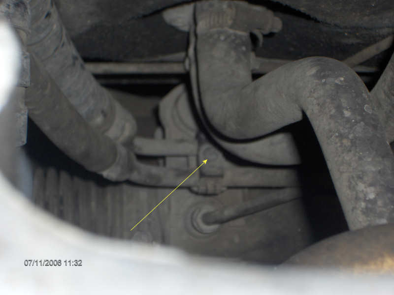

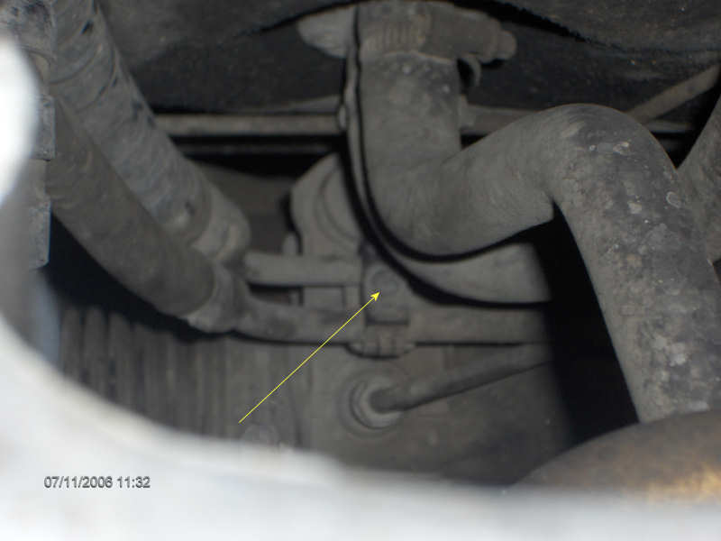

mocowanie przewodu cisnieniowego od pompy wsmomagania do maglownicy (aby nie latal). Ta srobe nalezy odkrecic (dosc trudna operacja,bo jest pod zlym kontem ta sroba a do tego u mnie chyba nigdy nie byla odkrecana i szla bardzo ciezko)

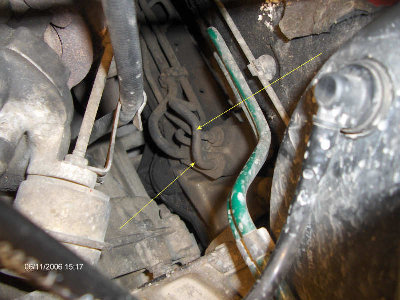

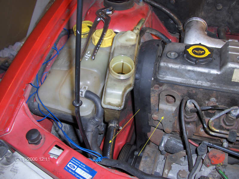

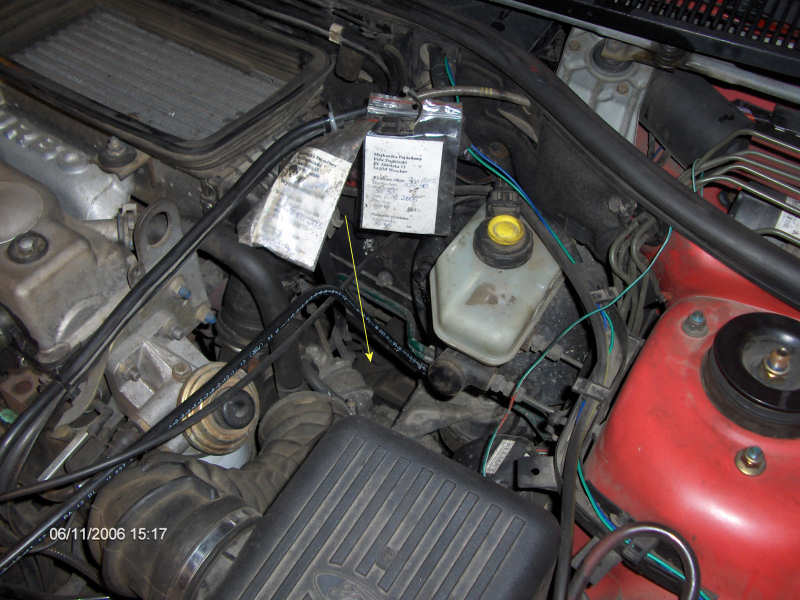

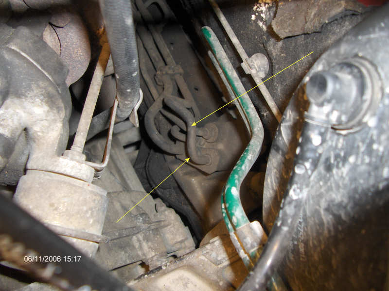

strzalkami zaznaczone: sroba mocujaca przewody cisnieniowe od pompy wspomagania, oraz zaznaczony przewod idacy do pompy wspomagania (tutaj jeszcze stary przewod)

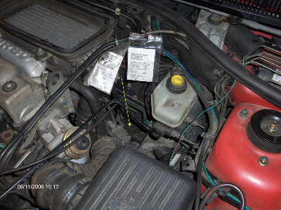

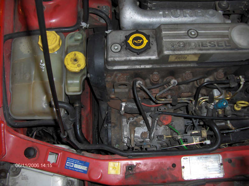

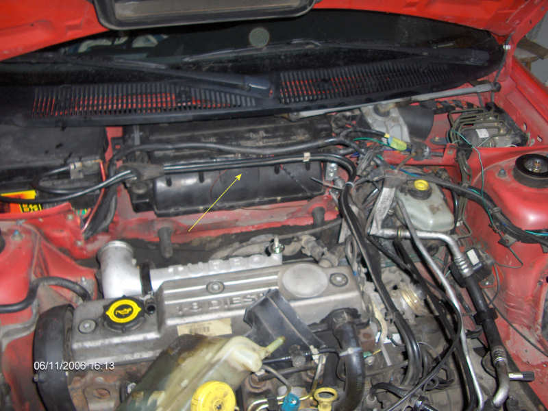

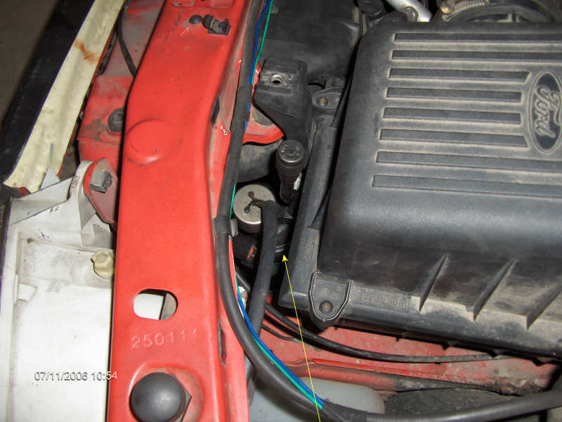

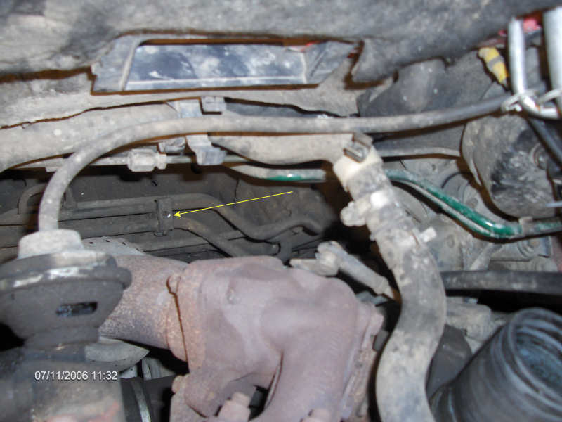

fotka ukazujaca miejsce gdzie robilem nastepna fotke

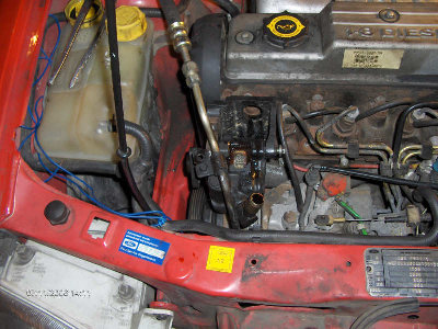

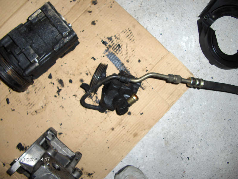

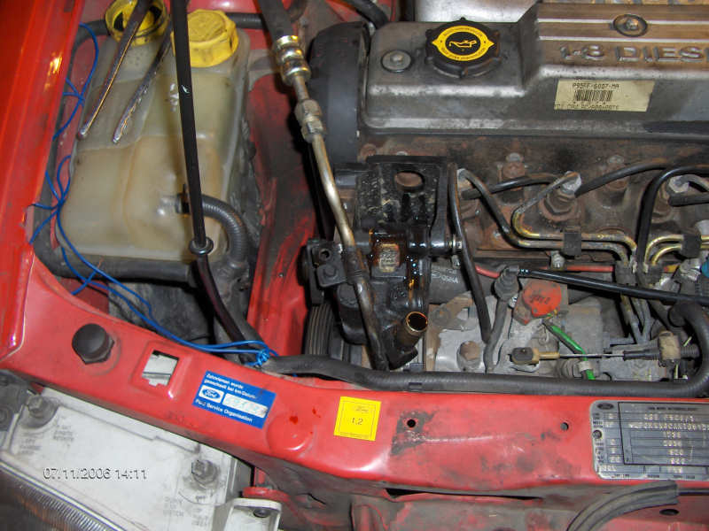

tak wyglada moja stara pompa wspomagania jescze na swoim miejscu (tu trafi potem sprzezarka)

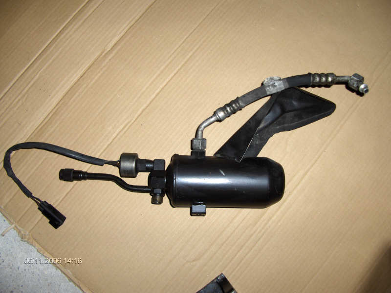

tutaj pokazane gdzie te przewody trafiaja, oczywiscie z nowymi uszczelkami

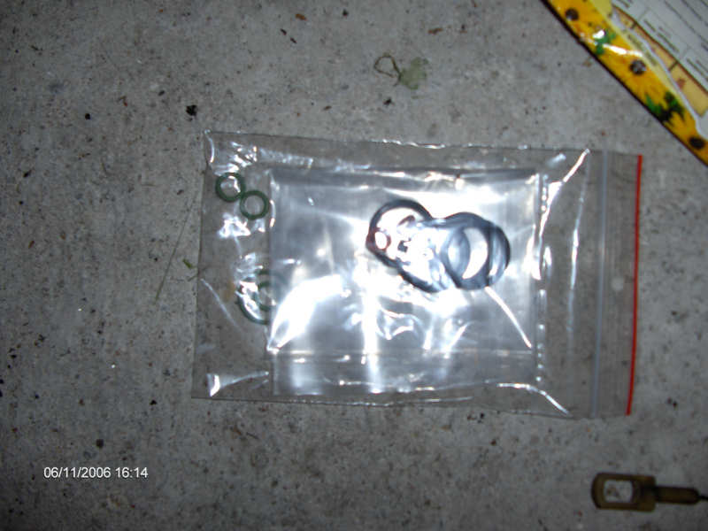

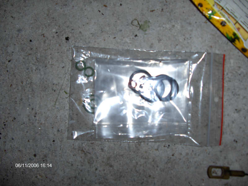

potrzeba byla zakupu nowych uszczelek/oringow (koszt kolo 30zl)

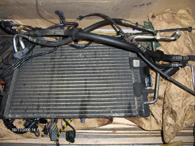

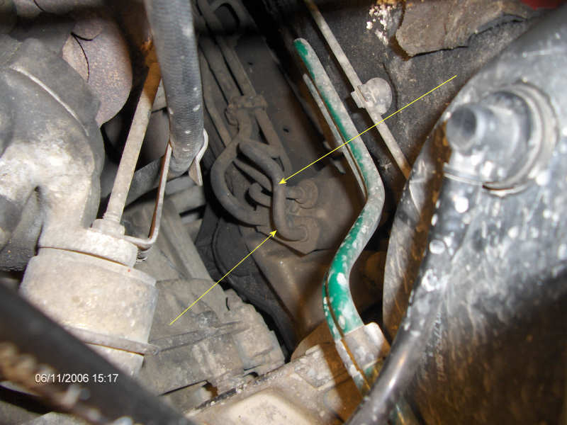

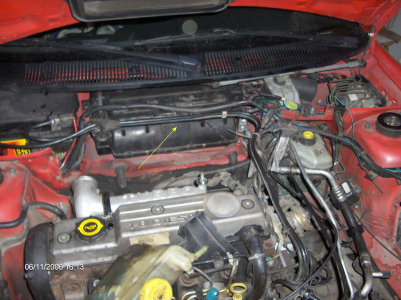

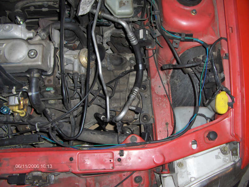

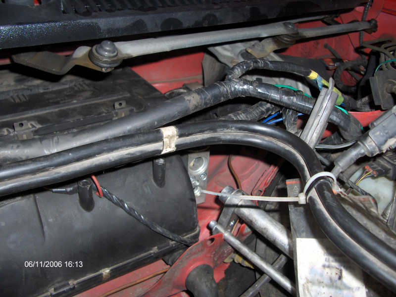

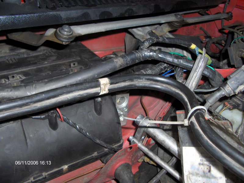

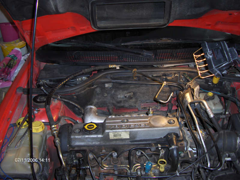

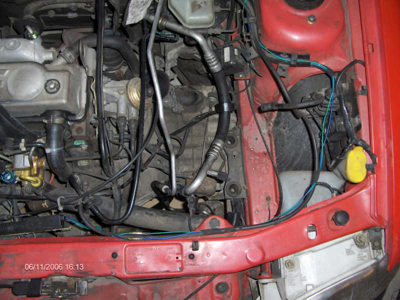

tak wyglada mniejwiecej ulozenie przewodow klimatyzacji

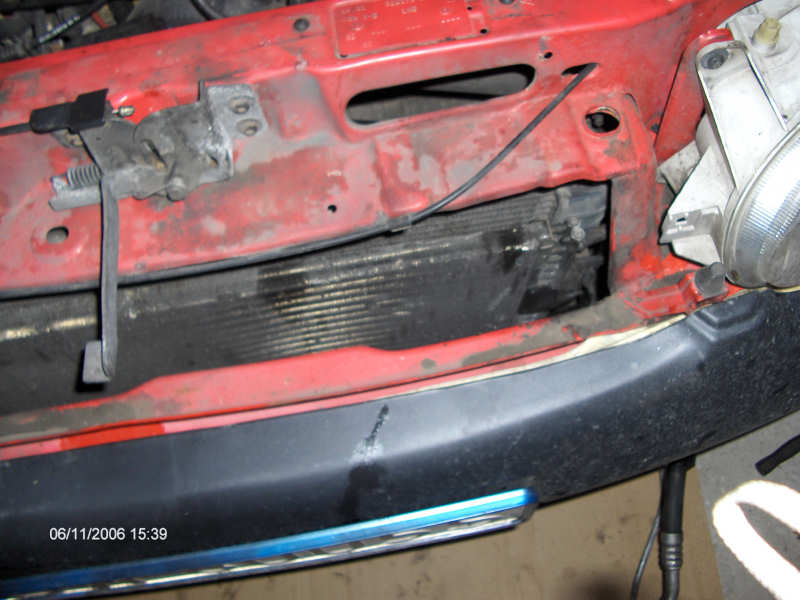

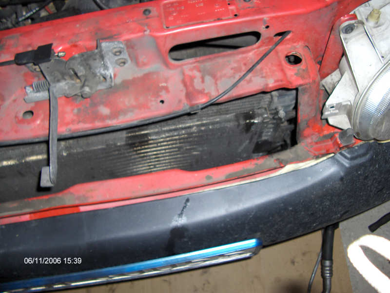

zamontowana chlodnica, nalezy pamieta ze trzeba ja jeszcze od spodu przykrecic do mocowania chlodnicy silnika

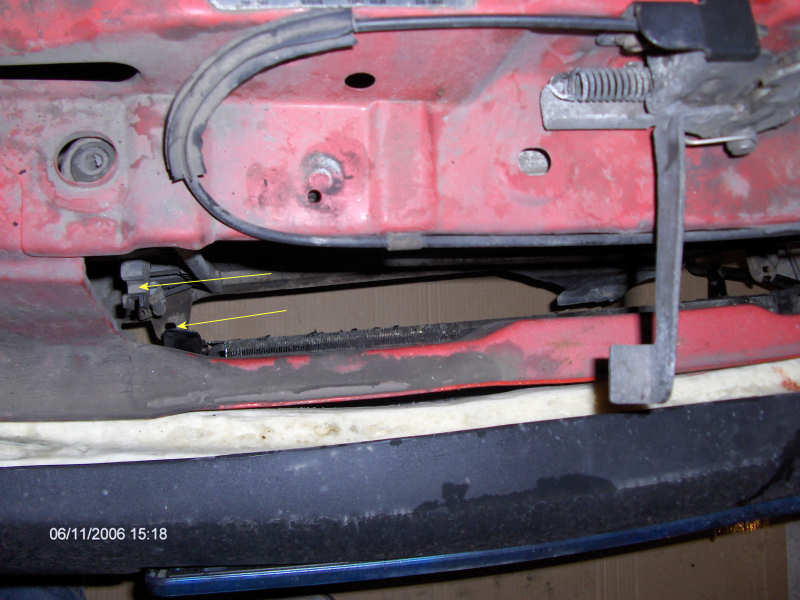

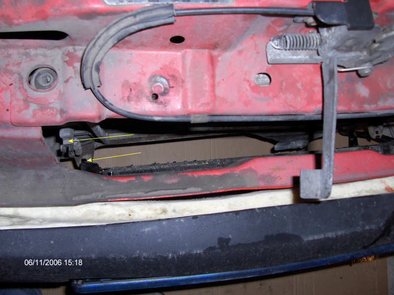

strzalkami zaznaczone miejsca mocowania chlodnicy klimy

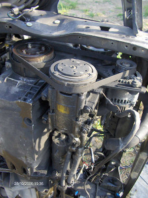

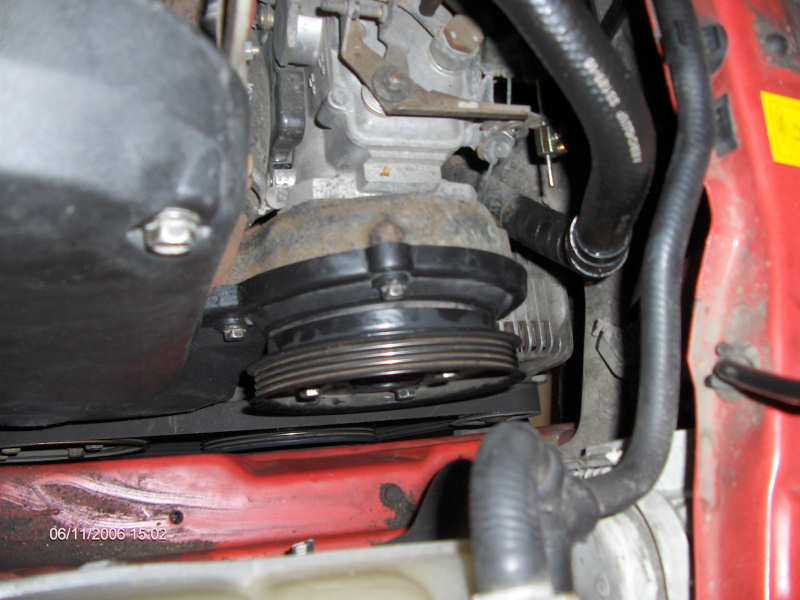

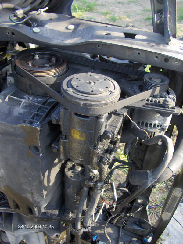

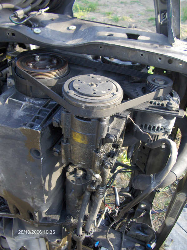

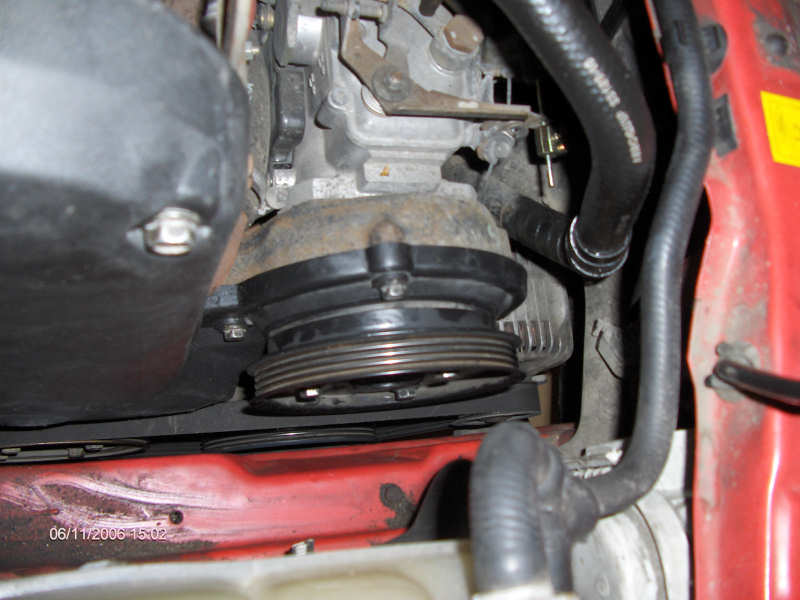

zdjecie nie z mojego auta,ale z auta z ktorego bralem klime, tak powinna wygladac zamocowana sprzezarka

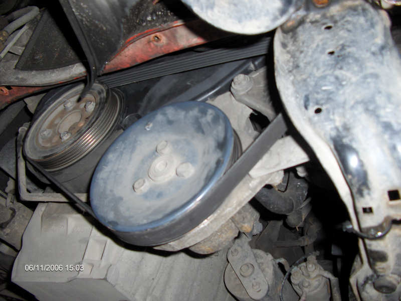

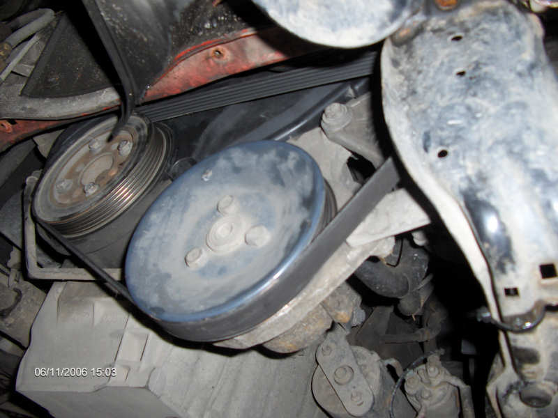

tak wyglada zamocowana pompa,ale jeszcze bez paska i bez napinacza, oraz oslony paska

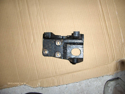

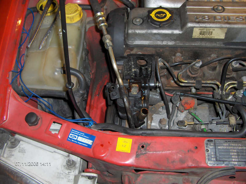

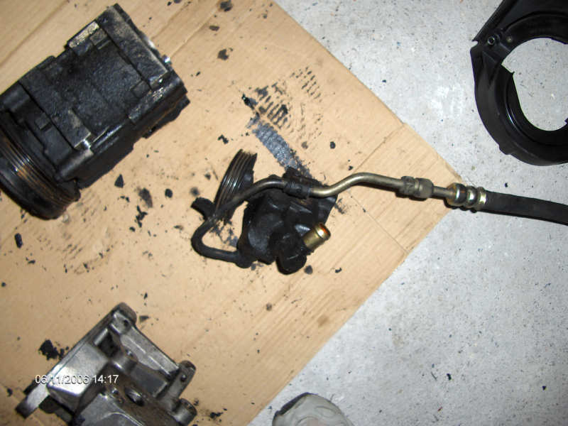

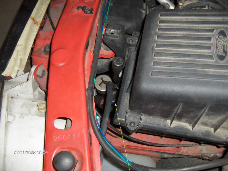

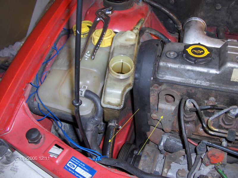

strzalka zaznaczony przewod ktory nalezy wyciagnac,bo juz nam nie bedzie potrzebny,bedzie potrzeba zalozyc inny taki zeby trafil w nowe miejsce pompy wspomagania. A druga strzalka pokazuje gdzie montuje sie łape pompy wspomagania

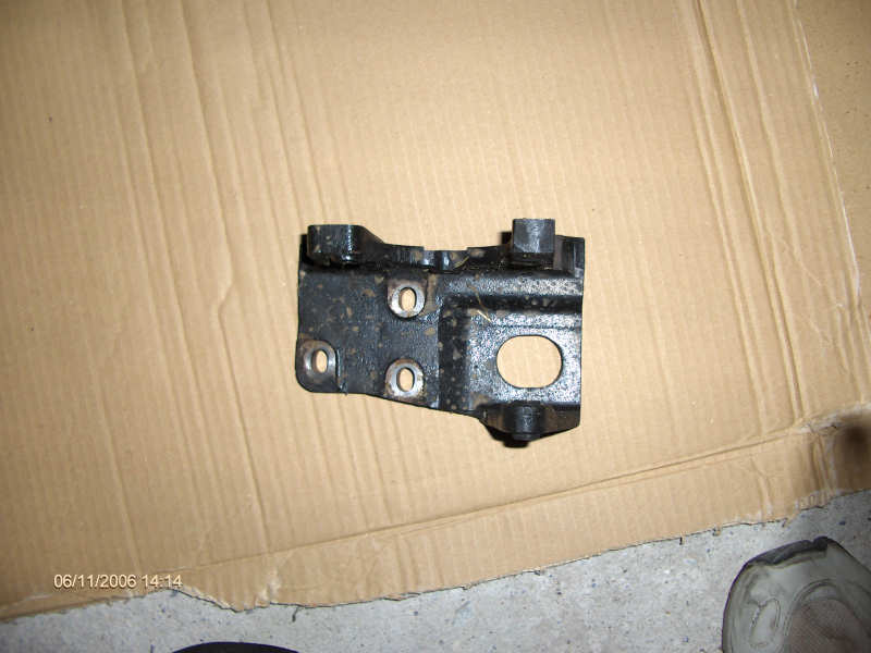

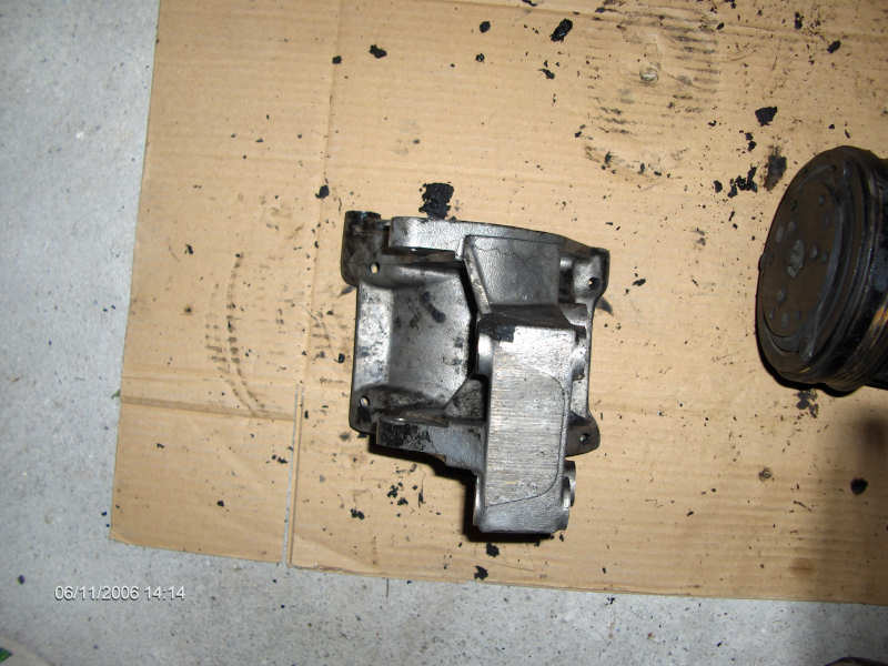

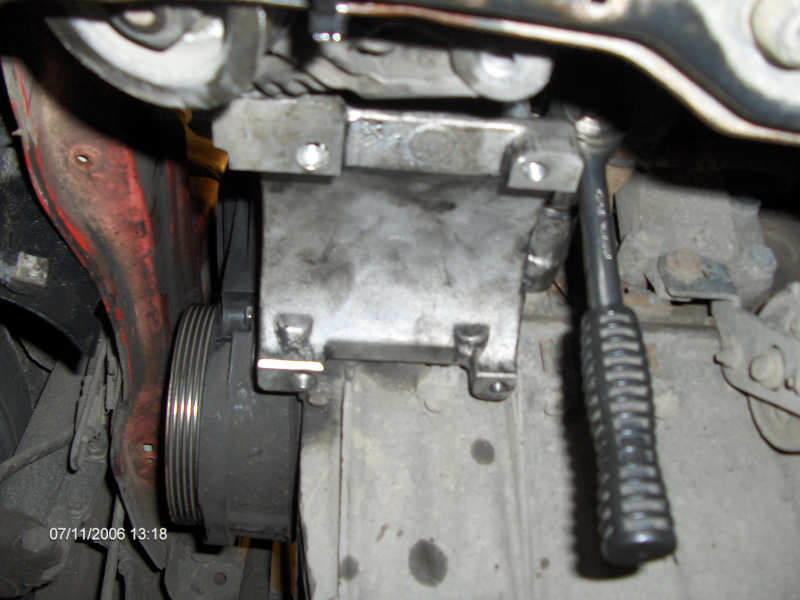

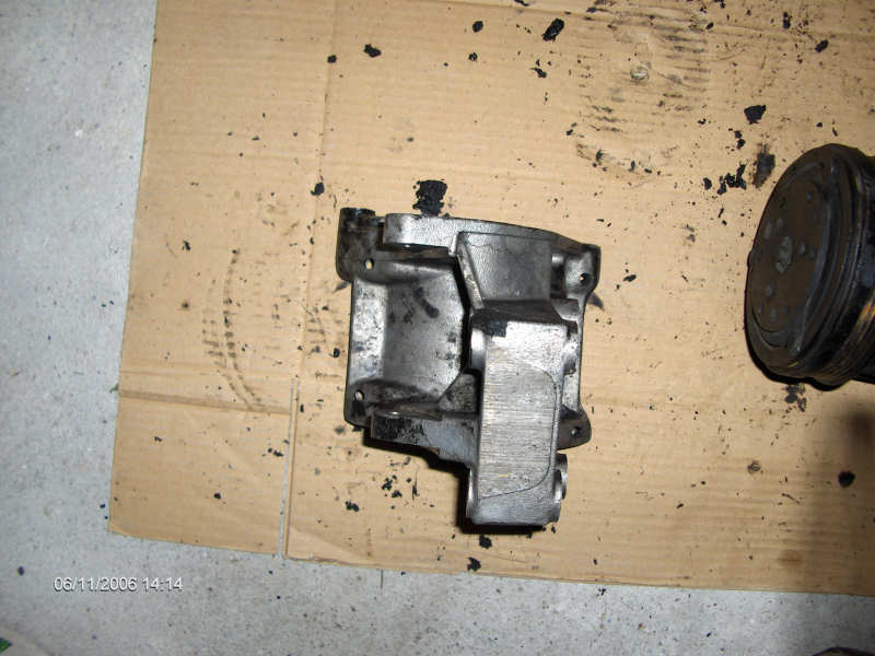

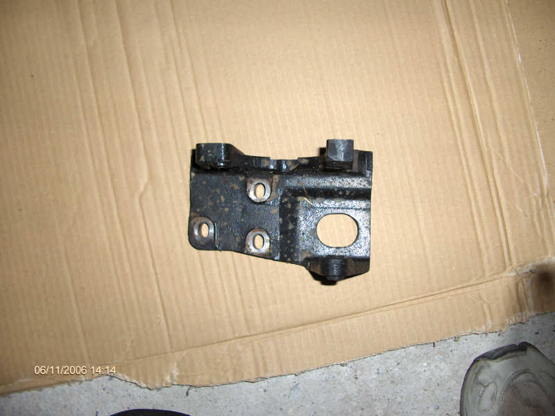

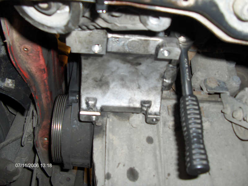

łapa sprzezarki, trudno ja zamontowac,bo beznadziejny jest dostep do srob, prawde mowiac to po jej montazu nie wiem jak wyciaglac w prosty sposob alternator
