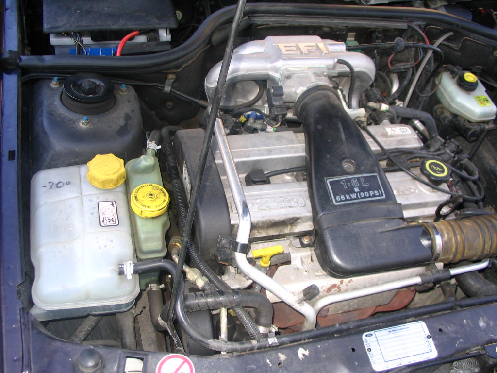

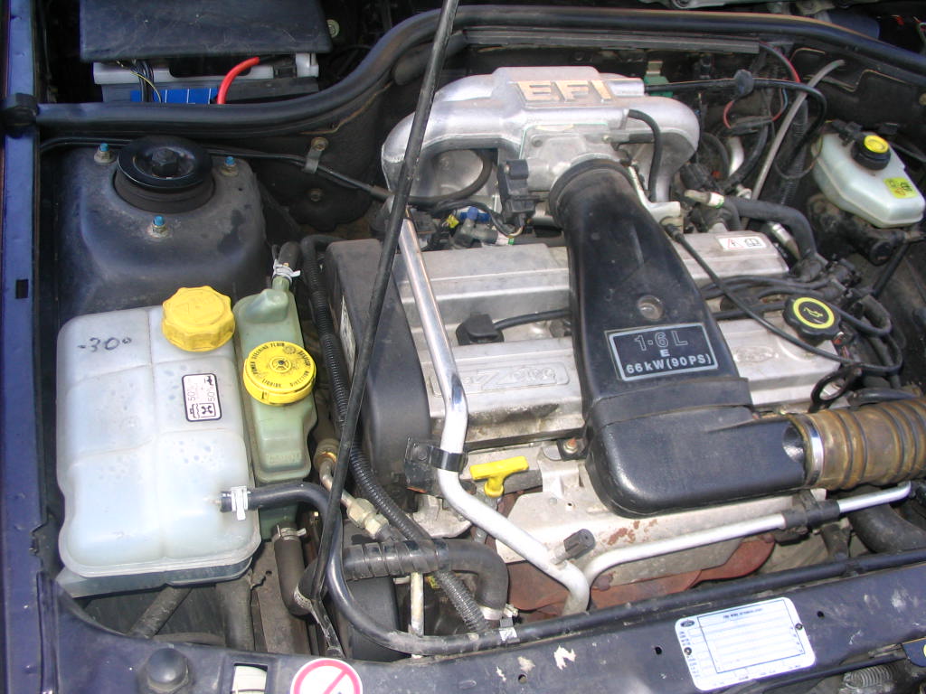

Co prawda to jest zdjęcie mojego - 1,6 ale popatrz nad silnikiem jest wlot od powietrza prosto do kolektora ssącego - podobnie bedzie przy 1.3 i to jest silnik z wtryskiem
Natomiast przy gażniku będziesz miał na kolektorze ssącym urządzenie ok 15 cm wysokości do którego dochodzi powietrze i paliwo.

Popatrz na zdjęcie nad silnikiem masz takie coś czarne to jest dolot do kolektora ssącego - to srebrne.
Jeśli masz gaźnik to na tym srebrnym ( kolektor ssący) będziesz miał gaźnik a na gaźniku oktągłe coś o średnicy około 40 cm i wys ok 10 cm - to będzie filtr powietrza.
A więc albo wyglądapodobnie do tego co na zdjęciu i to jest na wtrysku Albo jest nad silnikiem okrągłe ustrojstwo czyli filtr a pod nim gaźnik.
