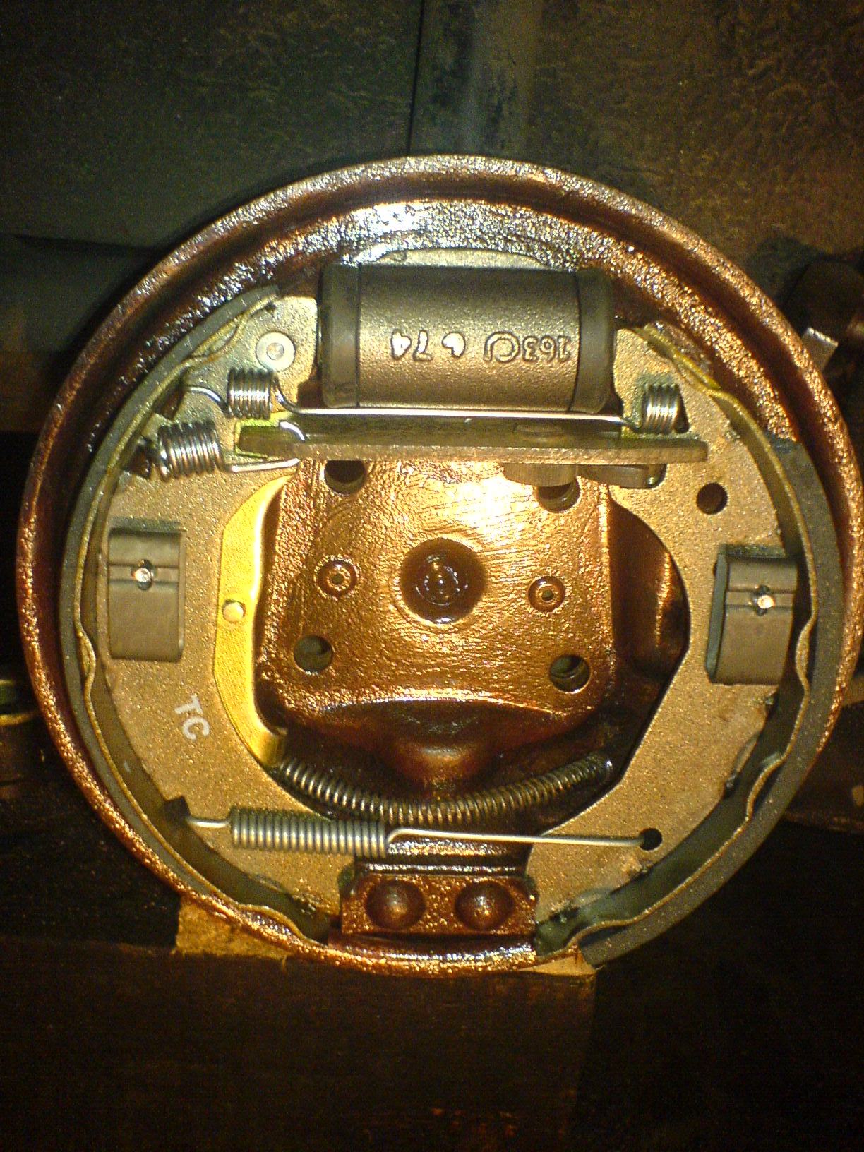

Hehe no i tak jak myslelem, okladziny sie tak mocno starly ze w koncu cos pierdyklo i pedal w podloge :shock: do domu na recznym a tam po rozebraniu bebna okazuje sie ze prowadnik szczeki sie urwal i wszystko rozlecialo. Teraz bede mial na prawde kosztowna naprawe calych tylnych hamulcy i mam 2 opcje, albo nowki bebny albo uzywane tarcze razem z piastami, podobno bez problemu da sie je zamontowac do tylnego wachacza na tych 4 srubach mocujacych oryginalne bebny :razz: coz zobaczymy co z tego wyjdzie :cool:

Niestety musialem teraz szybko naprawic hamulce poniewaz gdy jechalem sobie ostatnio to mi pedal wpadl w podloge :???: a jako ze nawet takie uzywane tarcze razem z zaciskami i piastami ciezko dostac zamontowalem calkiem nowe bebny, teraz mam hamulce jak zyletki a fotki i tak zaraz zapodam tylko z telefonu sciagne :cool:

Patryk
Post autor: Patryk »
oto i foty :mrgreen:

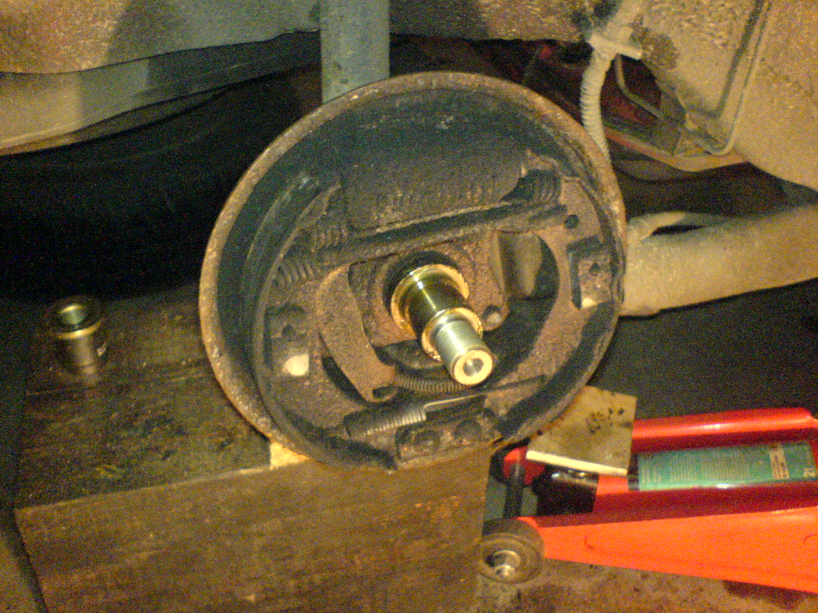

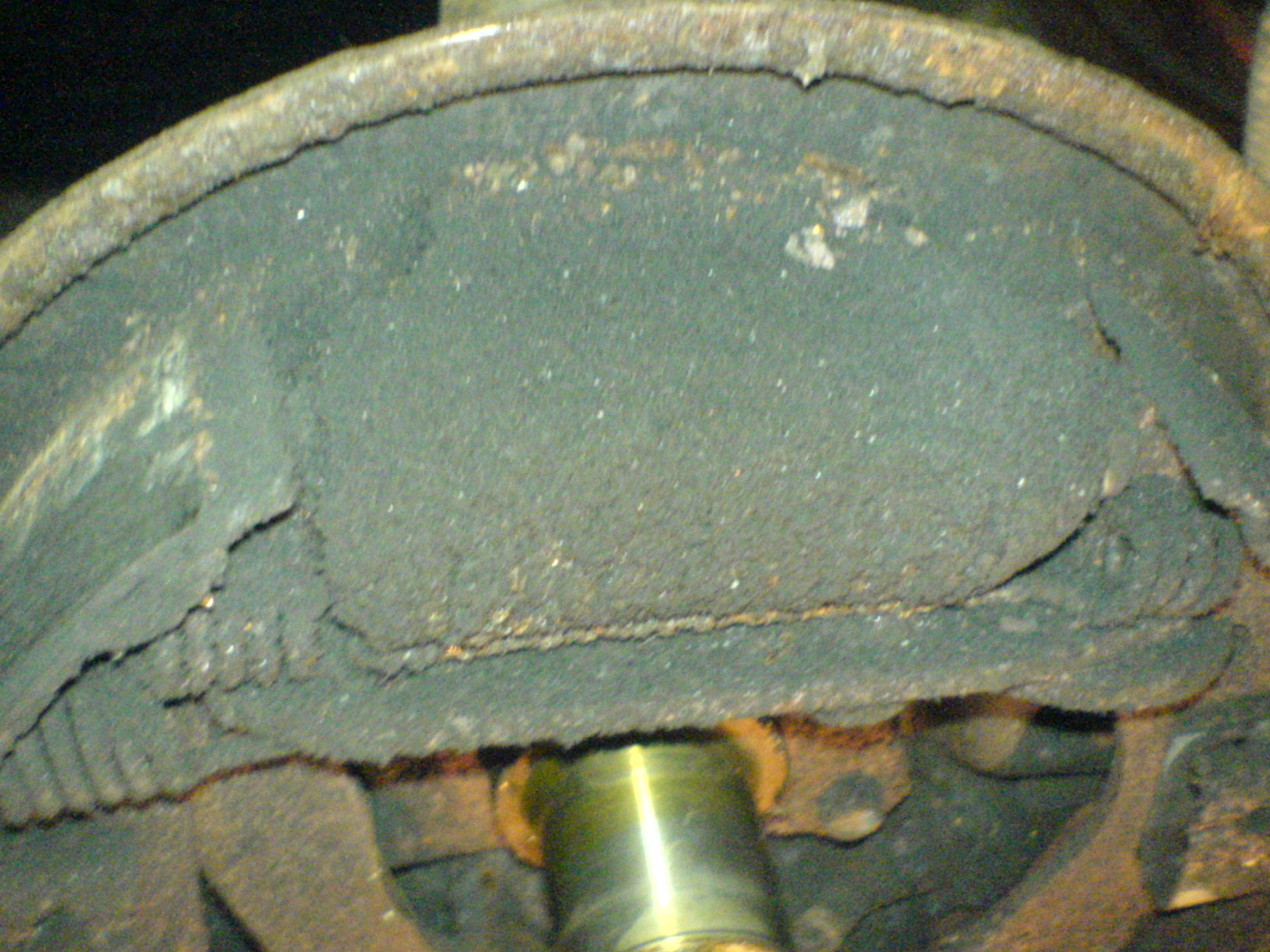

to nie mialo prawa dzialac :P

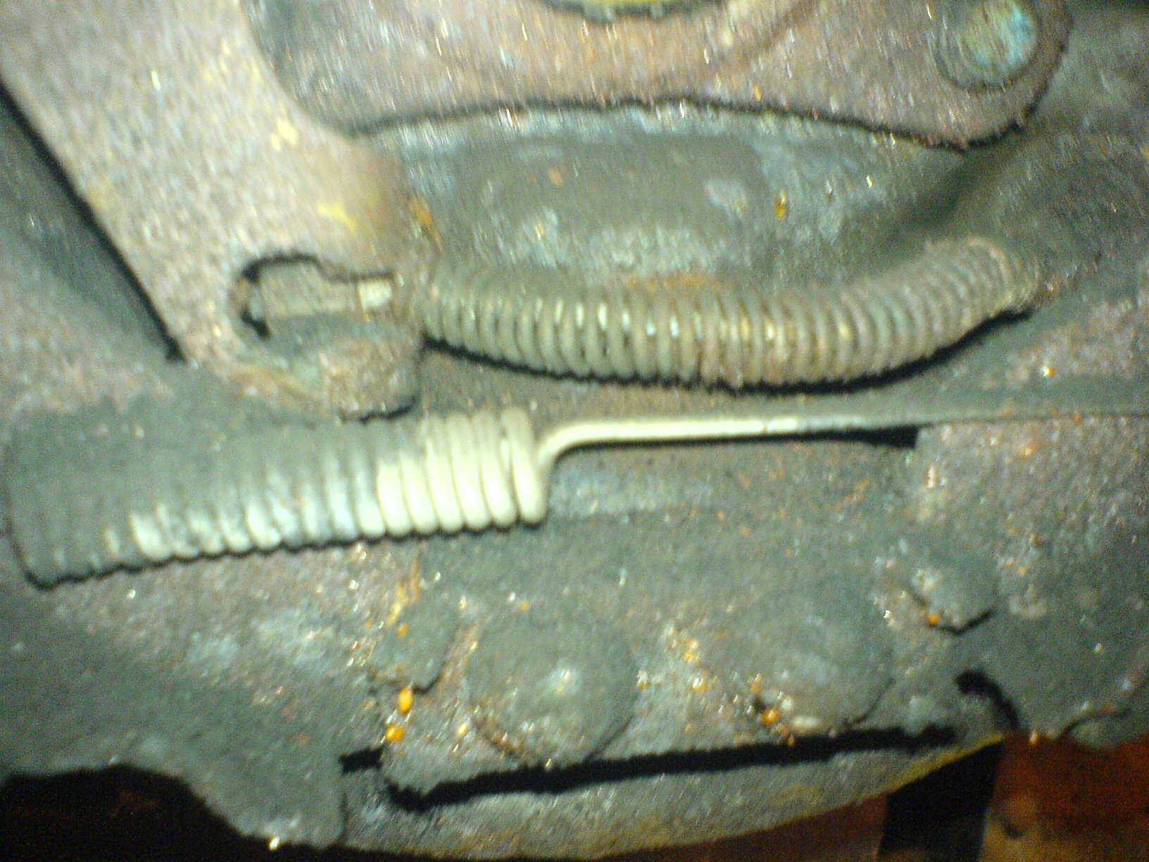

dzwignia recznego zapiekla sie w takiej pozycji

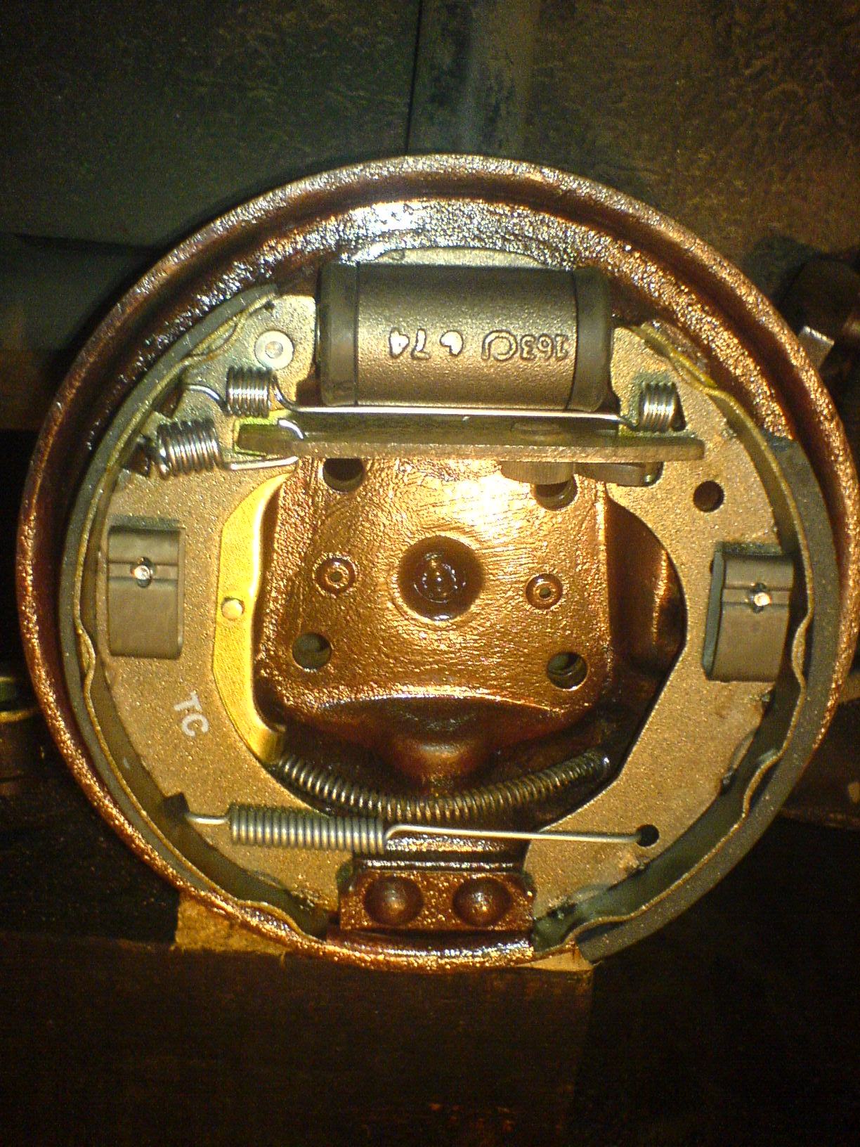

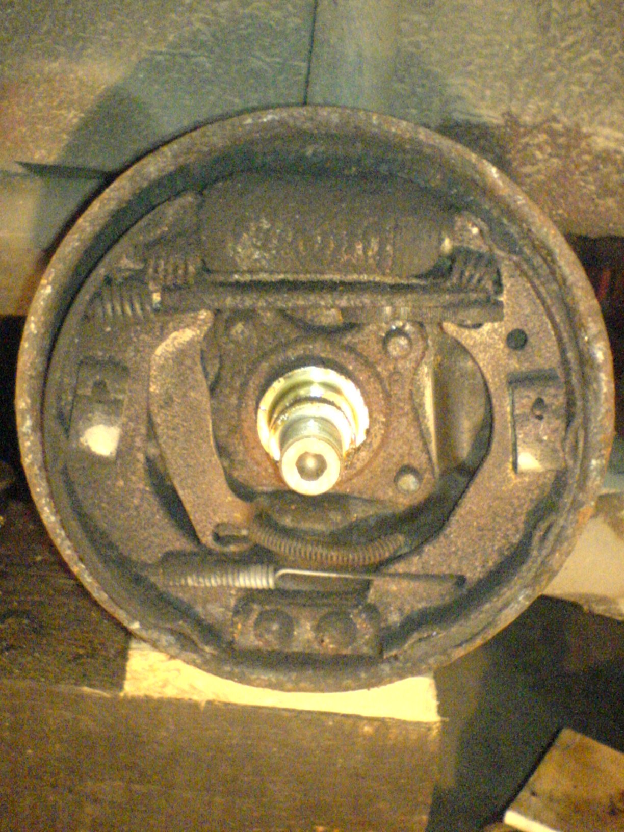

a tak zrobione :D
a tak zrobione :D

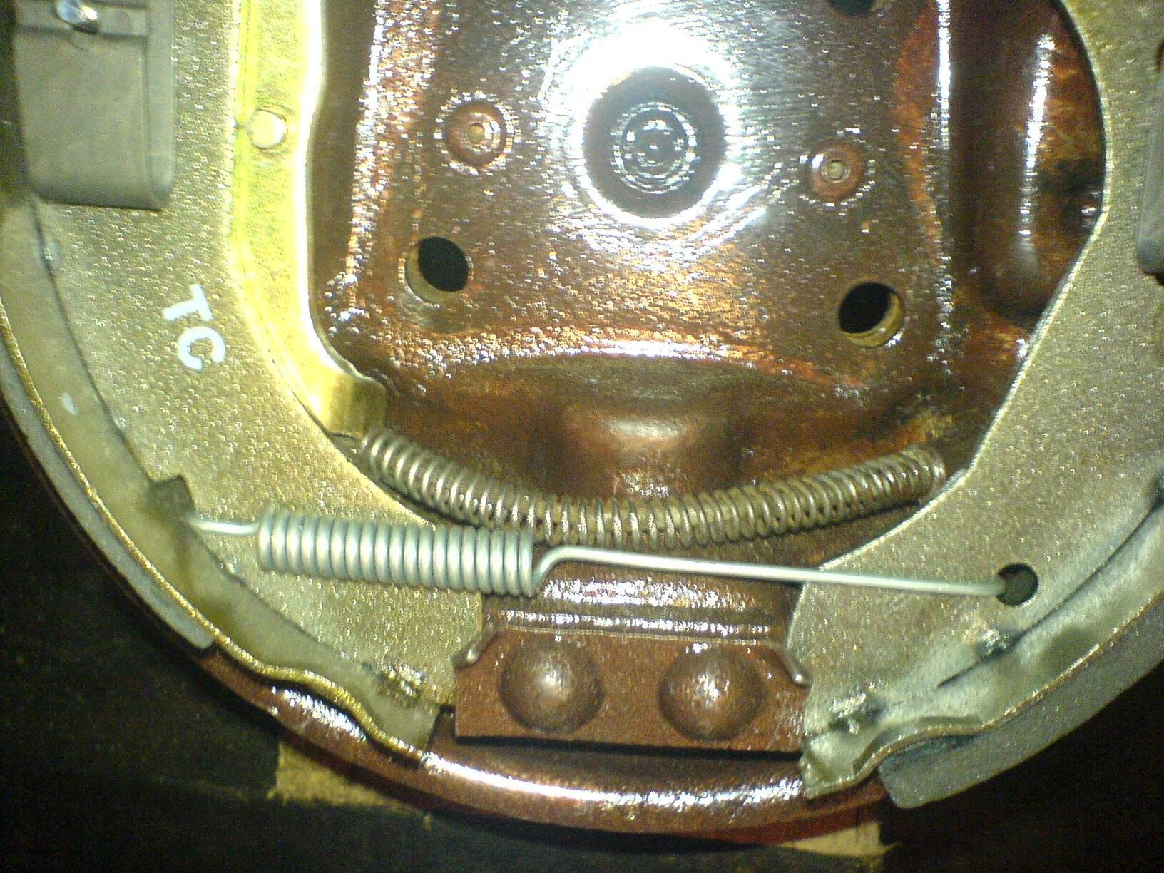

i tak ma byc :D
i tak ma byc :D
