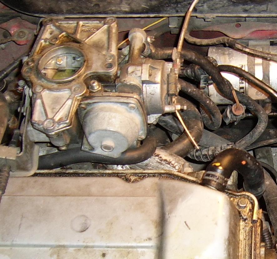

a to kolegi gaznik

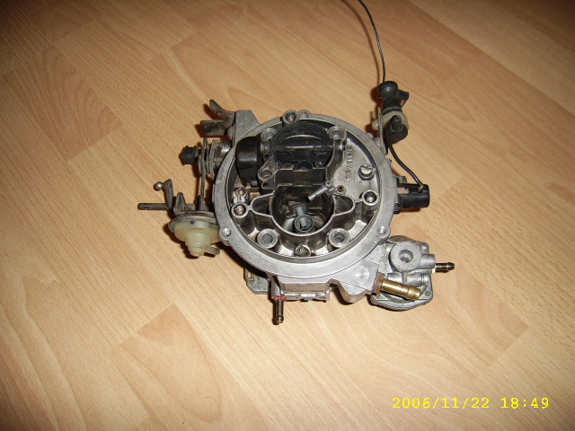

duda254
Post autor: duda254 »
jak na zdjeciu widac mój gaznik ma tylko wejscie paliwa a niema powrotu i nie wiem jak to rozwiklac czy wstawic przed wejsciem trójnik czy dodatkowo pompe paliwa przy glowicy która ma wejscie , wyjscie do gaznika i powrot do zbiornika prosze o rade
It’s my birthday
Trójnika napewno nie wstawiaj bo będzie paliwo uciekać do zbiornika a nie do gaźnika.

mam taki gaźnik jak Twój kolega, i kiedys go czysciłem więc pamiętam gdzie co się podłączało..... mam też taki gaźnik drugi na półce w garażu więc nie będzie problemu z opisaniem co i jak... napisz co dokładnie chcesz wiedzieć. Z tego co tu wyczytałem to problem masz z paliwem.... otóż myslę że skoro masz pompe paliwa to nie ma problemu bo w chwili gdy przełączasz na gaz elektrozawór od paliwa (montowany podczas montowania lpg) wyłącza dopływ do gaźnika i teraz pewnie byś musiał mieć przełącznik wyłączający pompę paliwa żeby nie pompowała paliwa. Natomiast gdy byś chciał jechać na paliwie to ten gaźnik ma już trójnik, tylko kwestia powrotu paliwa...najprostszym rozwiązaniem byś musiał zamontować rurkę powrotną do zbiornika, kupić taką na szrocie, samochód na kanał i obok tej z paliwem pociągąć powrót paliwa, zbiornik odkręcić i zamontowac powrót. Wg mnie to by tak mogło wyglądać. Jak potrzebyjesz jakieś info o tym gaźniku i zdjęć to daj znać z chęcią odpowiem na pytania i podrzucę fotki.

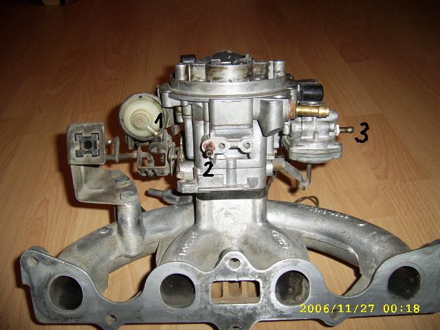

duda254
oto 2 zdjecia i są opisane cyframi wejscia czy wyjscia przewodów gumowych 1 , 2 ,3 ...jak by ktos mógl zrobic zdjecia podloczen tych przewodow lub ma escorta z taki samym gaznikiem weber tldm był bym bardzo wdzieczny o pokazanie połoczen przewodów gumowych
