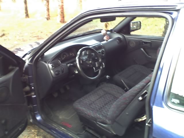

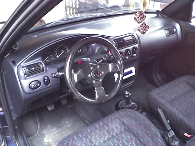

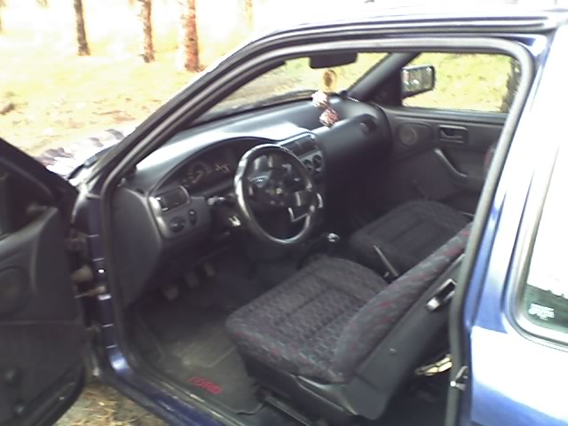

Po tygodniu pracy stwierdzam że bez zadnych problemów mechanicznych da się zamienic kokpity z MK VI na MKVII.Jest jeden problem z kablami do zegarów ( MKVI-jedna wtyczka, MK VII- wtyczki dwie) ale jest to mozliwe.w załaczniku zdjęcia Essa po "przeszczepie".W razie co słuze pomocą.Pozdrawiam

Kiedys próbowałem sie wziasc za taka przeróbke ale Braciak zdazył sprzedac swojego MK VII ;) i niestety nie mogłem tego doswiadczyc :???:
SWIETNA ROBOTA ;)
Posty: 23578
jeszcze tylko boczki na drzwiach by sie przydaly i bedzie ideal :) Bo boczki drzwiowe tez sa ladniejsze :)
Ale jak narazie i tak juz duzo duzo lepiej wyglada :) Teraz to auto ma jakby z 5 lat mniej :D
