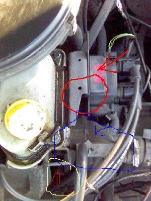

masz na niebiesko zaznaczone
a silnik chyba made in darcun4 :lol: bo to chyba jego fotka

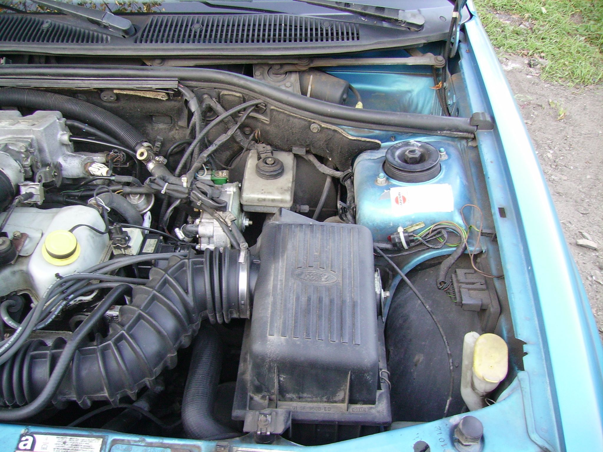

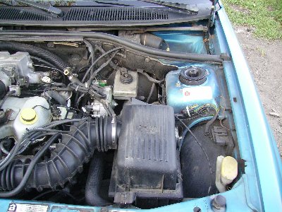

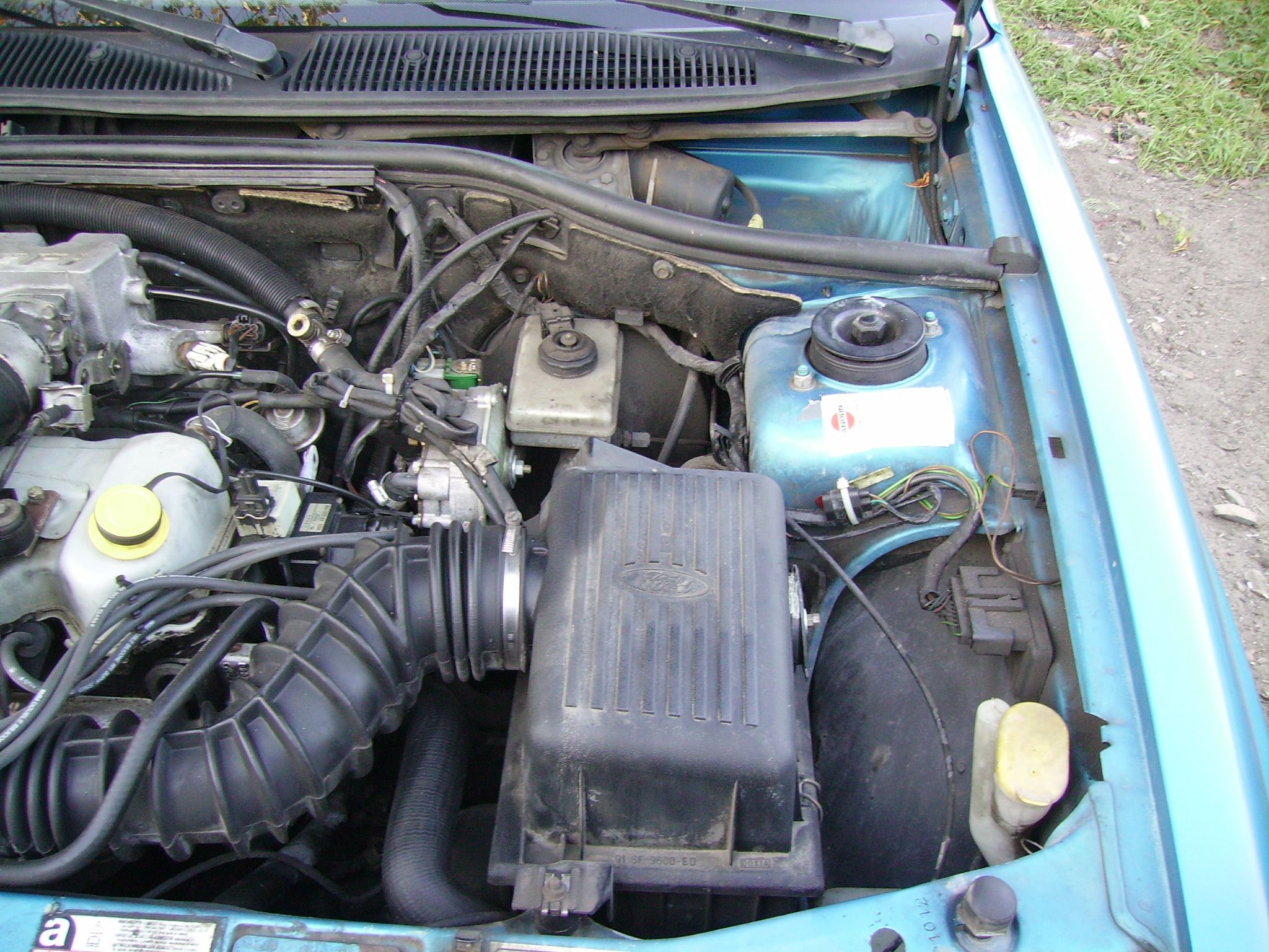

po 1 po wystającej izolacji spod korka wlewu oleju :P
po 2 po braku czujnika temp silnika - jest tylko strzalka gdzie powinien byc
po 3 na tym zdjeciu zakreslilem modul zaplonowy i pytalem sie co tam bylo podpiete bo na allegro widzialem wiele F.E 1,4 z wpieta tam wtyczka, ktora u mnie wisi
po 4. po srebrnej izolacji na przewodzie od czujnika polozenia walu - sam żem ją okręcał ten przewód :D
po 5 po kącie padania światła - tylko na moim parkingu następuje załamanie światła tak by padało pod tym niepowtarzalnym kątem :P

Ariel cholera przyjdzie ci zapłacić za prawa autorskie :)
ARIEL, mozemy sprawe polubownie zalatwic. lusterko mi udyndolili w nocy na parkingu. za lusterko odstapie ci prawa do zdjecia :P PIRACIE !!!!
żartuje oczywiście. :twisted:
silnik
Potwierdzam. To pewnie silnik cidzej'a
Mój jest ciut czystrzy :mrgreen:
