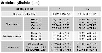

niestety pomimo że kupa osprzętu jest identyczna to w zasadniczych sprawach silniki te się różnią. Mają inne bloki i inne głowice. różnice są niewielkie, w wymiarach ale np. rozwiercanie 1,4 żeby wcisnąć tam tłoki z 1,6 to przy cenach tych silników gra nie warta świeczki. dla przykładu macie wymiary cylindrów:

No właśnie wymiar max przy 1.4 po ostatnim szlifie to 77,755 a gdzie do wymiary nominalnego przy 1.6 wynoszącego 79,94.
Jeśli ktoś by się nawet pokusił o taki szlif to podejżewam , że gilza = ( cylinder) na ściance nie będzie grubszy jak 1 mm . Podejżewam , że tej grubości cylindry rozlecą się w trakcie pracy silnika.
Nie mówiąc już o cenie za szlif.
Powiem jeszcze raz - taniej będzie kupić na chodzie cały kompletny silnik.
Chyba , że ktoś ma za dużo kasy i jest przy tym nooo ? dłubkocholikiem .

Też porównłem dane techniczne zamieszczone w książce WKŁ. Oprócz cylindrów dochodzi niestety róznica w wałach korbowych. Otóż róznica skoku tłoka wynosi około 5mm więc nie ma szans. Temat tak tylko zamieściłem bo byłem ciekaw co można zakombinować z silnikami w escortach. Wiadomo że najlepiej kupić cały silnik. 1.6 EFI to już jest coś i pewnie trzeba będzie o tym pomyśleć bo nie mam zamiaru wydawać kupę kasy na remont wątpliwego wykonania... Mimo że w silniku są różnice to jednak np. wały osadzone są ma tych samych łożyskach... Silniki te jednak mają kupę wspólnego. Otrzymałem maila od gościa który na allegro wystawił rozrusznik do 1.4 1.6 itd. Pytałem czy od 1.6 podejdzie do 1.4. Kategorycznie stwierdził że nie. Chyba jednak się myli. Koło zamachowe jest identyczne no i kadłub silnika więc facet pitoli bo sam nie wie czy spasuje czy nie. Pewnie dorwał te rozruszniki na szrocie i próbuje je opchnąć... "Kij mu w oko" ja wiem swoje. Tym bardziej że gość w punkcie napraw rozruszników dał mi dowody na to że te rozruszniki pasują do obu silników
