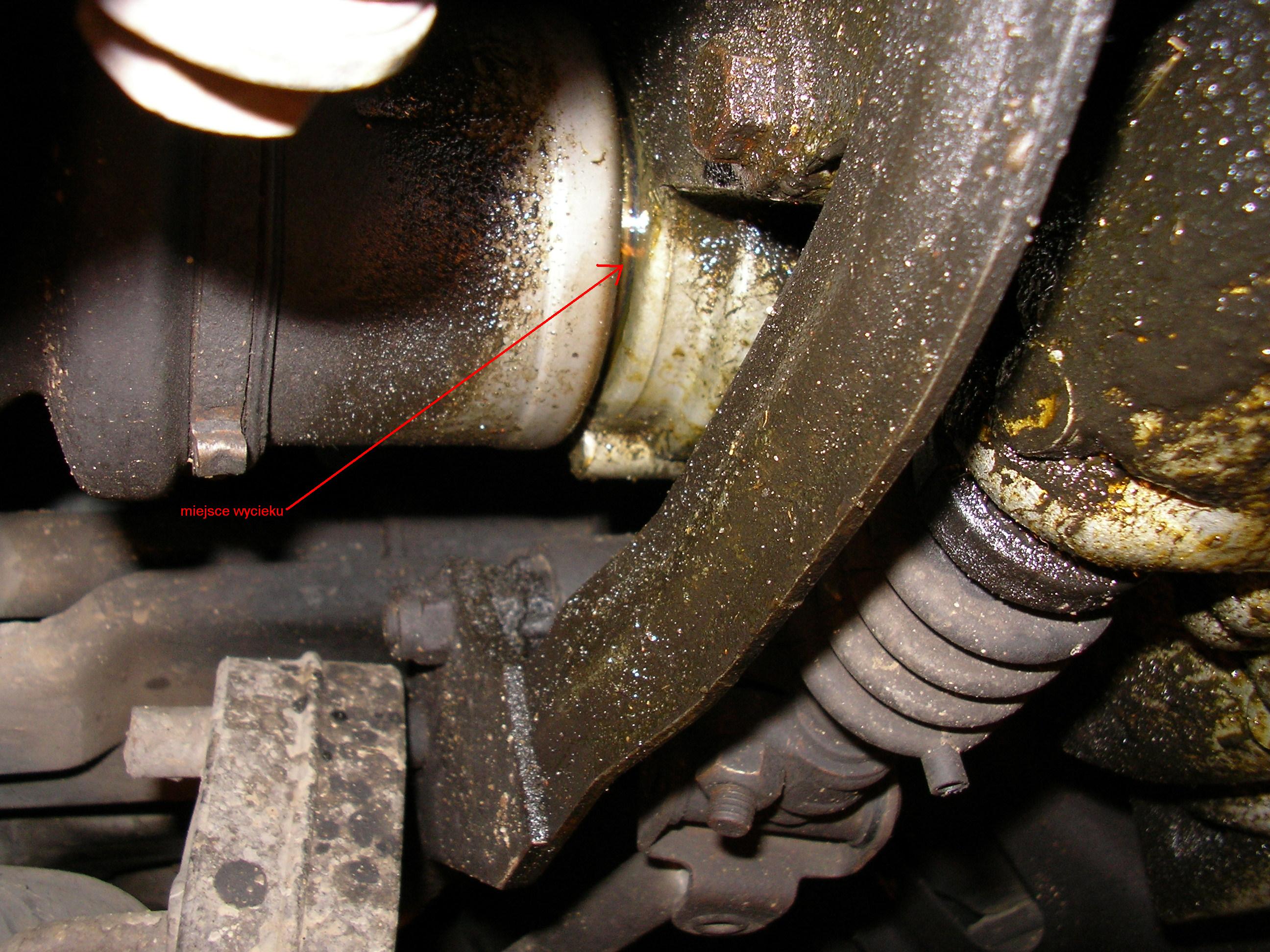

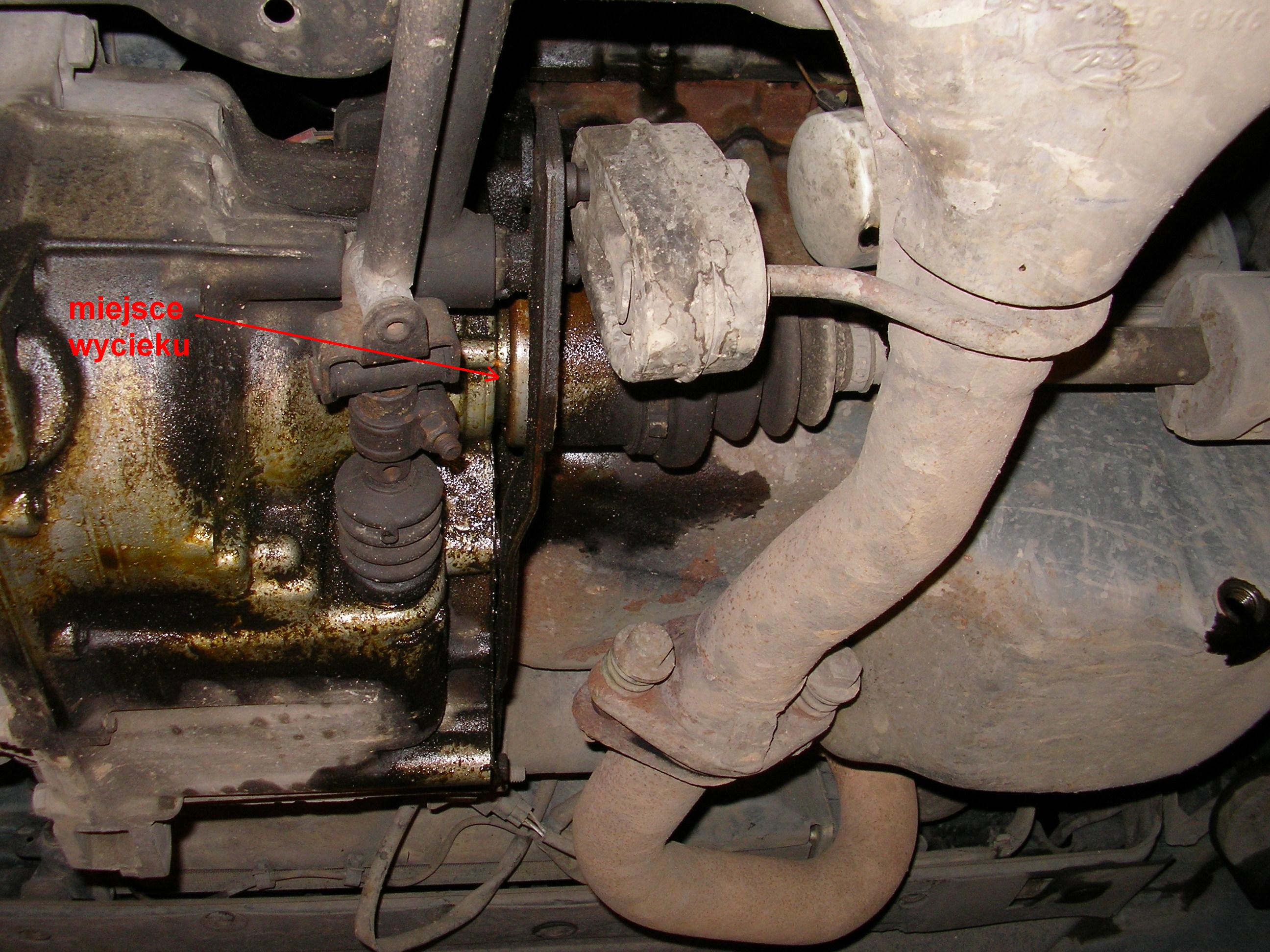

Niedawno zakupiłem mk6 1.3 lpg 116tyś/km i odkryłem spory wyciek oleju ze skrzyni biegów a dokładniej z miejsca gdzie półośka wychodzi ze skrzyni, po prawej stronie. Odrazu mówię że nie jest to wyciek spod gum na drążku. Może znacie takie przypadki i mogli byście cos zasugerować jaka uszczelka w skrzyni mogła puścić :?: jakich kosztów wyniany mogę się spodziewać :shock: A skoro wycieka olej ze skrzyni czy są jakieś czujniki lub miejsce gdzie można sprawdzić poziom oleju w skrzyni?? W którym miejscu można go dolać i spóścić??
Pilnie proszę o pomoc. Pozdrawiam

Jak na moje oko to ten olej może pochodzić albo spod osłony gumowej półosi, albo spod gumy osłaniającej wlot wałka zmiany biegu, albo też zleciał z góry :mrgreen: W zasadzie inna możliwość to tylko pęknięcie obudowy skrzyni a tego ci nie życzę. Nie sugeruj się że olej jest rozchlapany na pół silnika, tak się robi nawet z niewielką ilością w czasie jazdy. wytrzyj do czysta, przejedź się i wtedy zobacz. Skrzynka przekładniowa nie ma korka spustu oleju. W celu opróżnienia skrzynki przekładniowej z
oleju należy odkręcić nakrętki kołpakowe mieszczące zatrzaski wewnętrznego
mechanizmu zmiany biegów. Korek wlewu oleju i kontroli poziomu to śruba z przodu skrzynki nad jedną z tych kołpakowych. oleju powinno być 2-3 mm poniżej tego korka.
W środku osłony gumowej jest smar a nie olej - jeśli leci z pod niej olej to walnoł uszczelniacz na półosi.
Posty: 14736
niemcu, no i skąd ci w końcu cieknie? Jak spod drążka zmiany biegów to do wymiany uszczelka na tym drążku i może też gumowa osłona (wyciek w tym miejscu to przypadłość wielu escortów). Jeśli spod osłony półosi- to już ci Jamszoł napisał co wymienić.

dzięki za porady ale niestety będe mógł dopiero sprawdzić co i jak w piątek bo pracuje do 17 i zanim wróce na chate to już 18 jest. Nie chce mi sie na kanał wchodzić. Napewno któraś z uszczelek puściła ale dowiem sie tego później. Powiedzcie jeszcze jakie moga być obiawy jeśli jest mało oleju w skrzyni i jakie skutki. Pozdrawiam

Dzięki za podpowiedzi Jamszoł trafiłęś jednak był to simer wymieniłem go i śmigam sobie dalej. Jeszcze mnie ciekawi czy w każdych escortach jest tak ze jak odpala sie na zimno to skrzynia chodzi doźć ciężko później jak olej już sie rozgrzeje to wchodzą idealnie. Jeszcze raz dzięki za pomoc. Pozdrawiam i szczęśliwego nowego roku dla wszystkich Klubowiczów :mrgreen:
