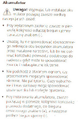

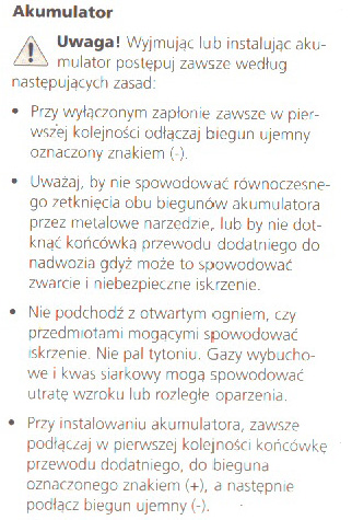

w zasadzie zgadzam się z Cidzejem, ale warto jeszcze zobaczyć co o tym myślą ludzie z "Forda". A oto ich opinia: :mrgreen:

mam propozycje aby zamknąć już ten temat, bo na ile kombinacji można podpiąć 2 kable ?? mnie sie wydaje, ze limit kombinacji juz dawno zostal wyczerpany i nie ma sensu tego ciagnac.
A co fachowcy od Forda piszą inaczej nie po twojej myśli więc pręciutko chcesz zamykać temat ? :mrgreen: :mrgreen: :mrgreen:
