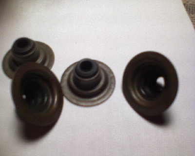

Czy tak mają wyglądać uszczelniacze zaworów do silnika 1.6 CVH EFI?
Posty: 3498
Ledwo co widać,ale zobacz tu:http://www.fordescort.org/content/view/236//
Procurator
Post autor: Procurator »
Wygląda, że ten "stopień" nad tą "podstawką talerzykową blaszaną" jest wyższy niż u mnie, ale tam chyba jest silnik 1.4. Ja zaś mam 1.6. Ale tam nie używają żadnego szpeja do przytrzymania zaworu aby nie wpadł do silnika, po prostu ustawiają tłok odpowiedniego cylindra w GMP i chyba wymieniają.
Cóż trzeba dla pewności znaleźć kogoś kto sie zna aby to mi zrobił. W ostateczności dopiero sam się za to zacznę zabierać...
Acha przyczynę ubytku oleju stawiam na uszelniacze, ponieważ jakby nieszczelności były po między tłokiem na pierścieniach to wówczas chyba z odmy (przewietrzania skrzyni korbowej) leciałyby spaliny jak z rury wydechowej. Ja mam założony filtr stożkowy i odme wyprowadzoną do jego obudowy. Jak załącze silnik to pod maską widzę zaraz czy z odmy nie wydobywa się jakiś dym i nie wydobywa się nic, a nic. Nawet jak na uruchomionym odmę przytkam palcem to nie tworzy się tam żadne nadciśnienie. Zatem na pierścieniach powinno być szczelnie.
Pozdr.
