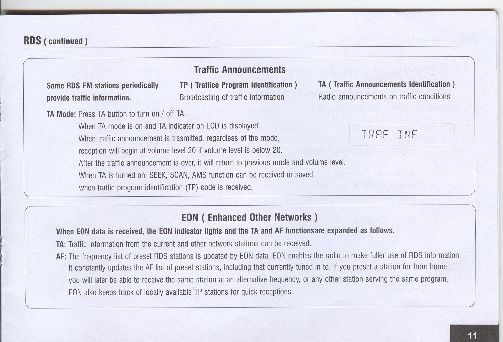

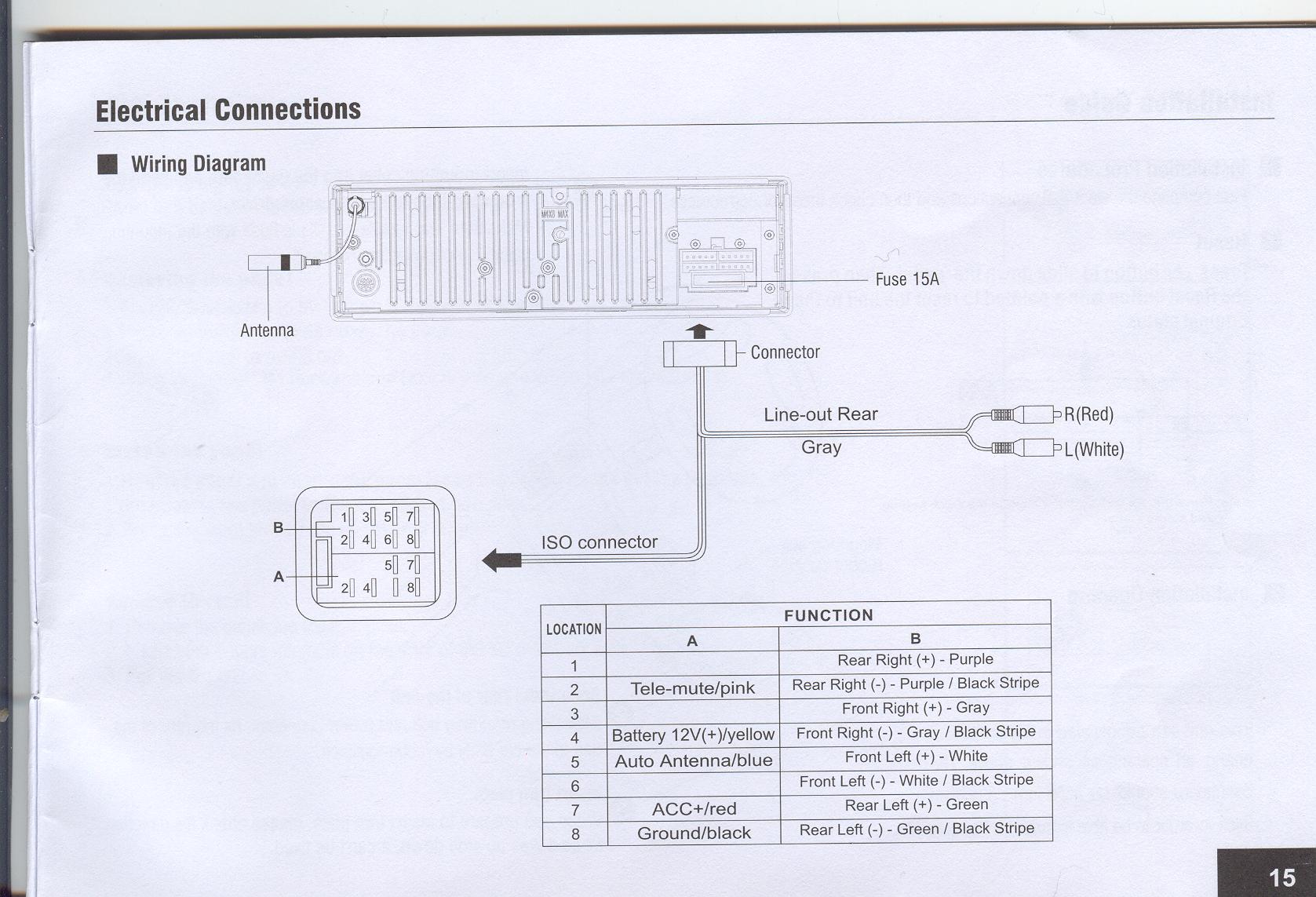

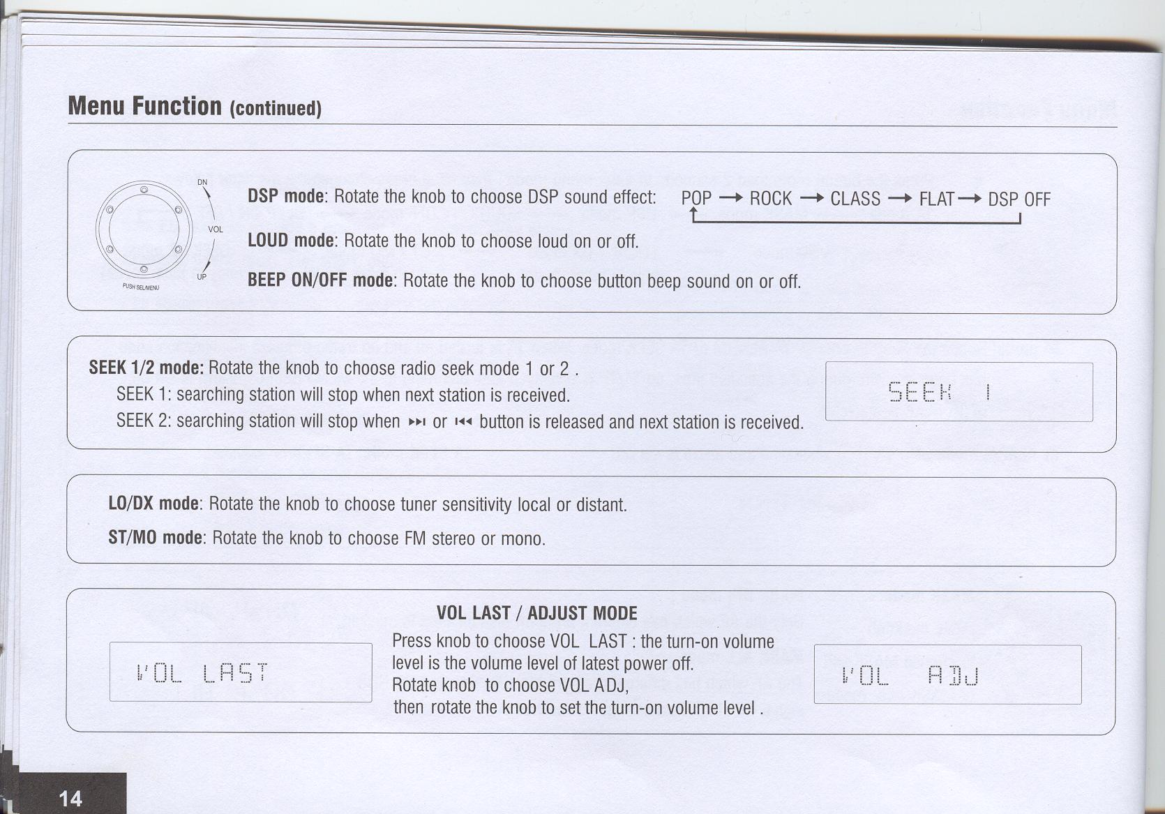

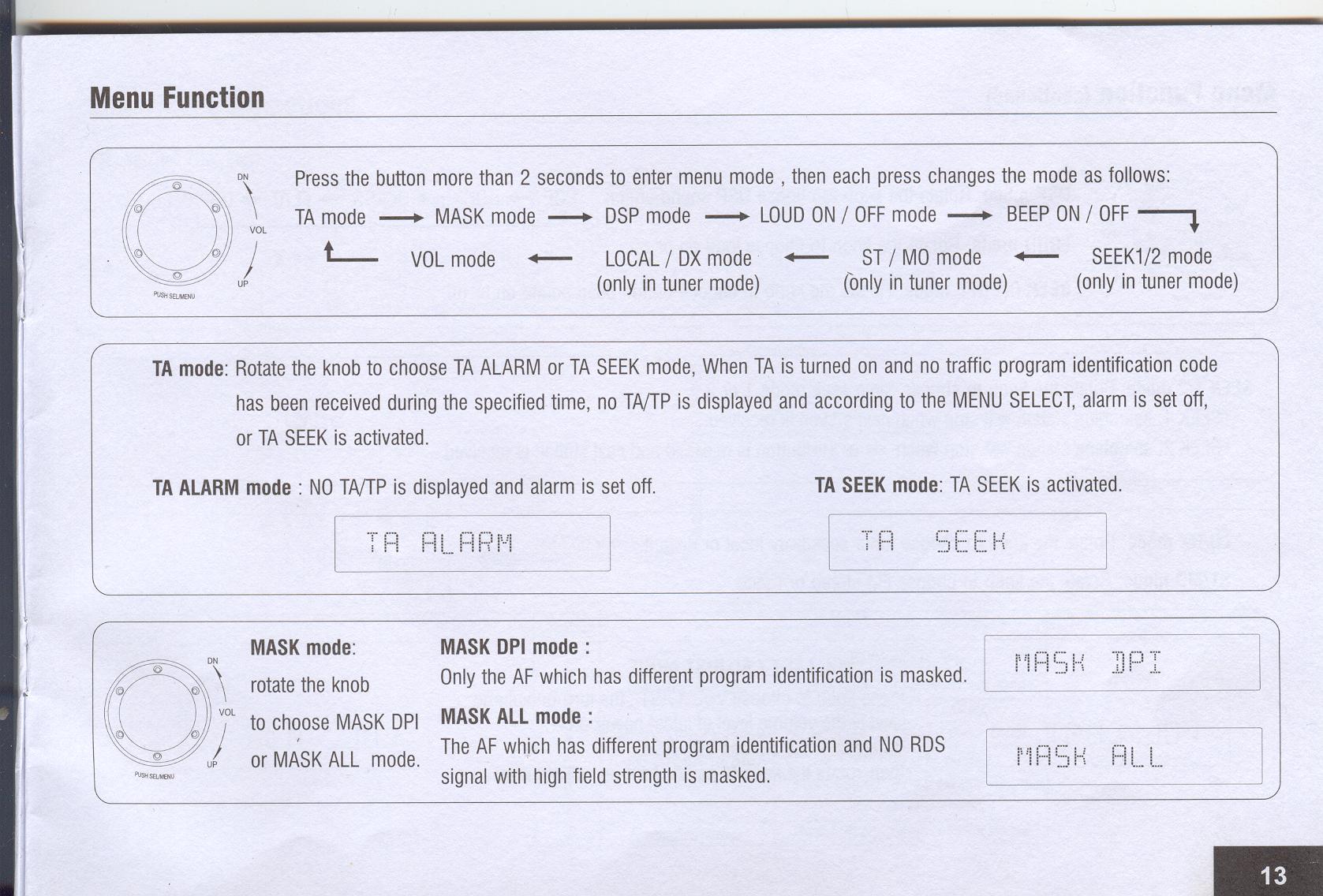

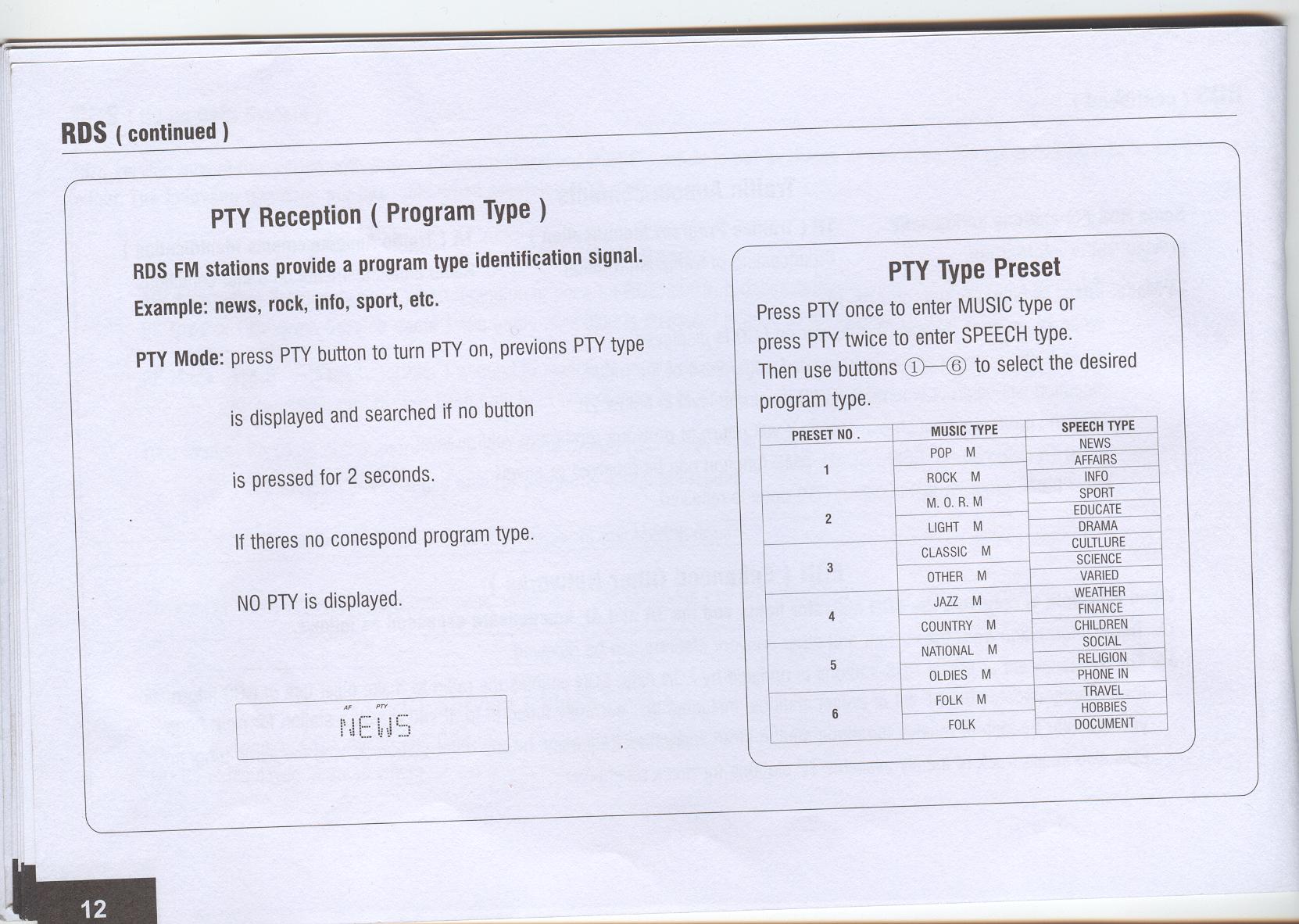

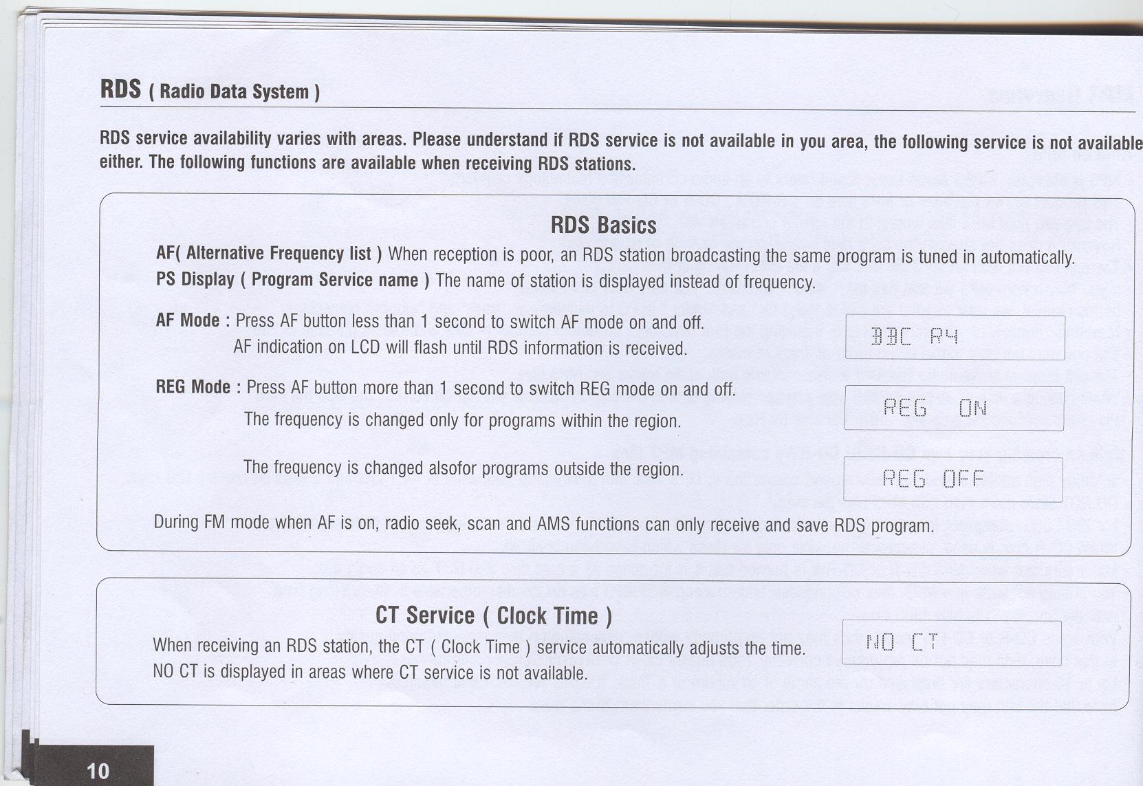

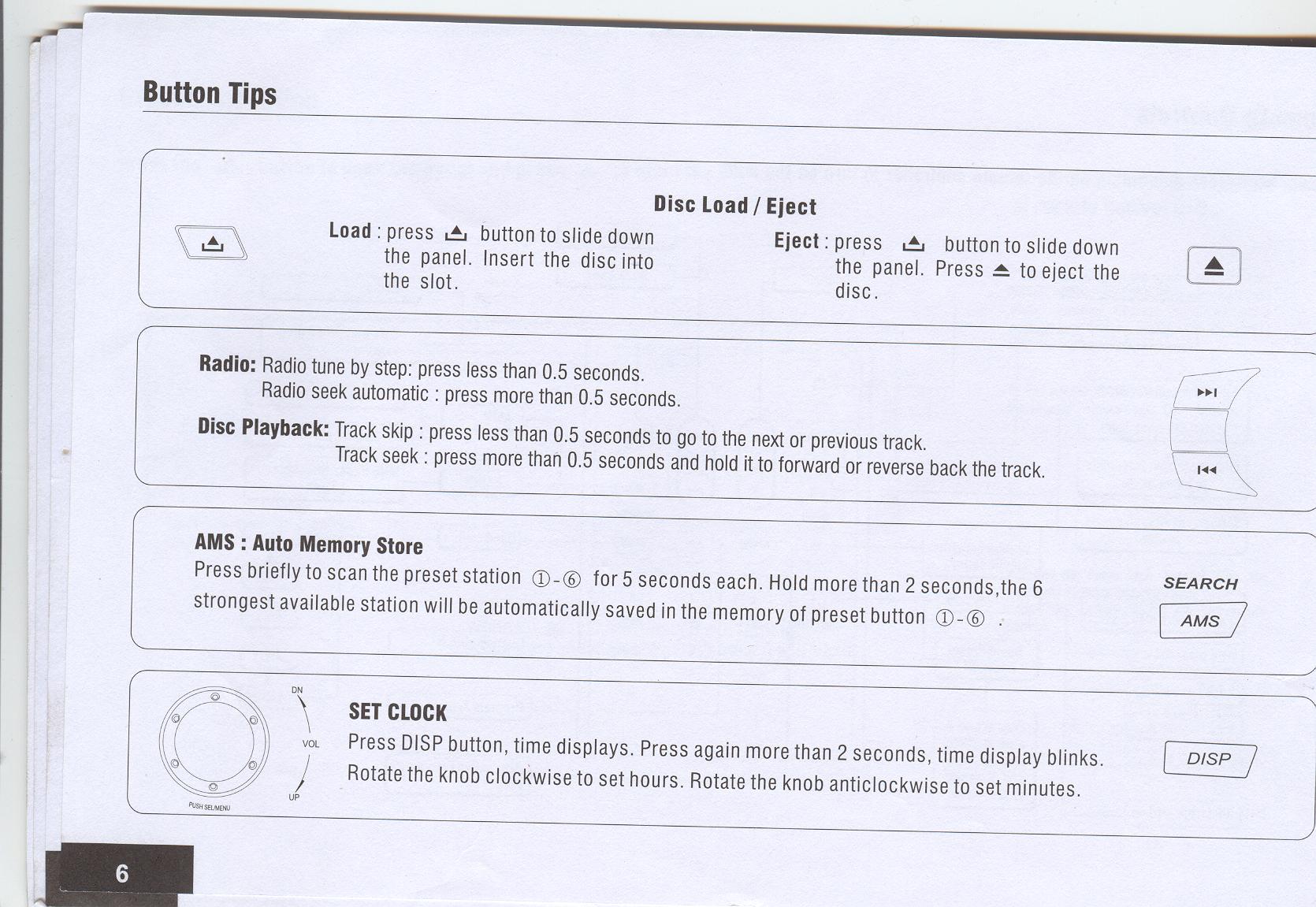

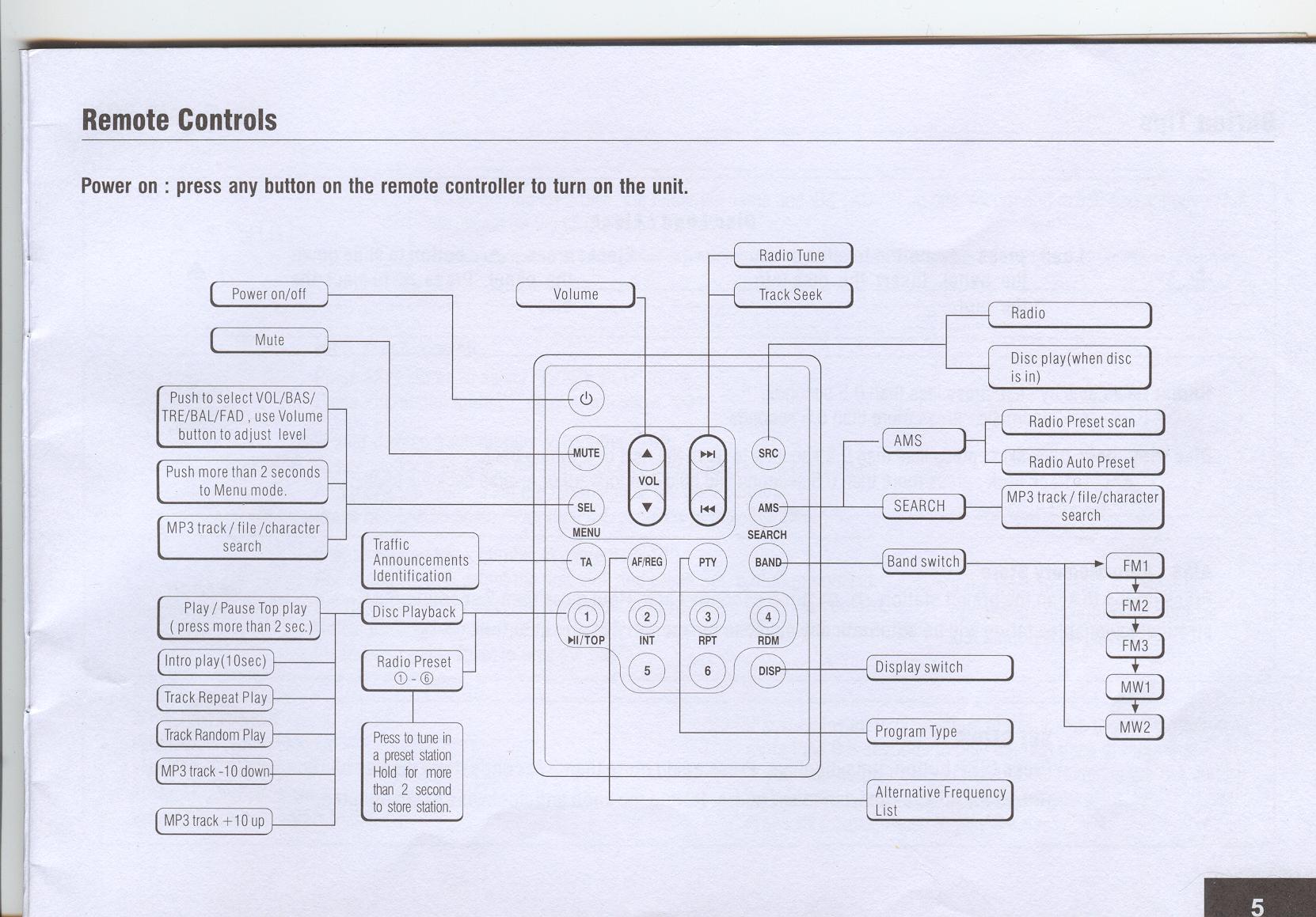

Tata kupił passata. W aucie jest radio firmy Foryou symbol CM700. Szwagier jadąc z moim ojcem chciał poszukać nowej stacji radiowei za pomocą pilota i ....... zaczęły sie problemy. Chodzi o to że nie można przeszukać całego zakresu fal, dokładnie można przeszukac od 87,00 do 93,99, potem przeskakuje znów na 87.00
mam instrukcję do tego radia ale po angielsku.... nic z tego nie rozumiem... dlatego proszę Was o pomoc
