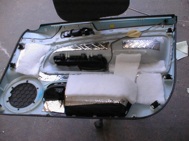

Też za parę dni będę wytłumiał drzwi. Odwiedziłem kilka zakładów CA i doradzili mi żeby nie tłumić drzwi w całości za pomocą mat. Najlepiej zakupić specjalną pastę do tłumienia. Maty twardnieją i odpadają wiec dlatego na duże płaszczyzny najlepsza pasta. Na znanym portalu aukcyjnym jest 1,5kg w cenie ok 80zł powinno to wystarczyć na parę drzwi... Matami poobklejaj tapicerkę (w miejscach gdzie są otwory w blasze) i nie zapomnij o przymocowaniu wszystkich cięgien , kabli itp.

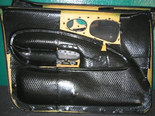

Dekarskie są cieńsze natomiast bardziej odporne na warunki atmosferyczne (dekarska jest lepiej odporna na zmianie temp do (-) do (+)..ale więcej trzeba położyć -nawet kilka warstw....natomiast jeśli chodzi o pasty to nawet można dać zwykłego ''bolla'' do nadkoli i tez będzie dobrze (kilka warstw pędzlem nałożysz i git :cool: i taniej wyjdzie-bo przecież chodzi o to by zniwelować drgania i niejako usztywnić blachę....... ale ja bym jednak radził dac dekarską.)

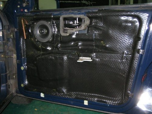

klik aby powiększyc
klik aby powiększyc
klik aby powiększyc
klik aby powiększyc
klik aby powiększyc
klik aby powiększyc
klik aby powiększyc
klik aby powiększyc
klik aby powiększyc
klik aby powiększyc

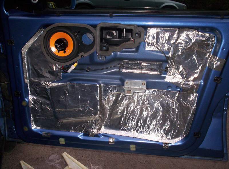

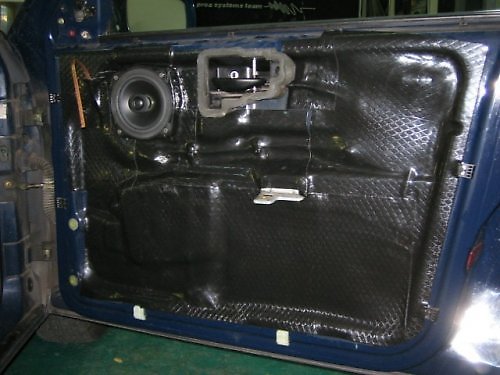

Na Allegro można kupić maty juz za 5zł/szt. To czy odpadną zależy przede wszystkim od tego jak się je zamontuje, a nie od producenta...
Blachę należy bezwzględnie odtłuścić specjalnym środkiem, a potem przykleic matę i podgrzać opalarką (ewentualnie suszarką). Należy pamiętać aby pozostawić na dole dzrzwi otwory do odprowadzenia wody! Nie żałować mat! Tam gdzie nie ma kontaktu z wodą warto dac maty z filcem, otwory lepiej zaklejać matami z aluminium, bo maja większą sztywność.
