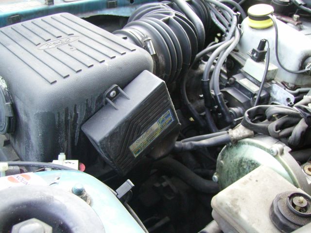

"Dlatego jest jeszcze takie pudełeczko " emulator wtryskiwaczy" który oszukuje ECU że niby wtryskiwacze pracują. "

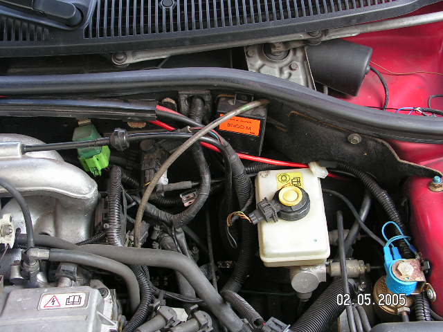

He, he a ja nawet nie wiedziałem jak to "pudełeczko" się nazywa :lol: , ale wygląda jak na fotce.

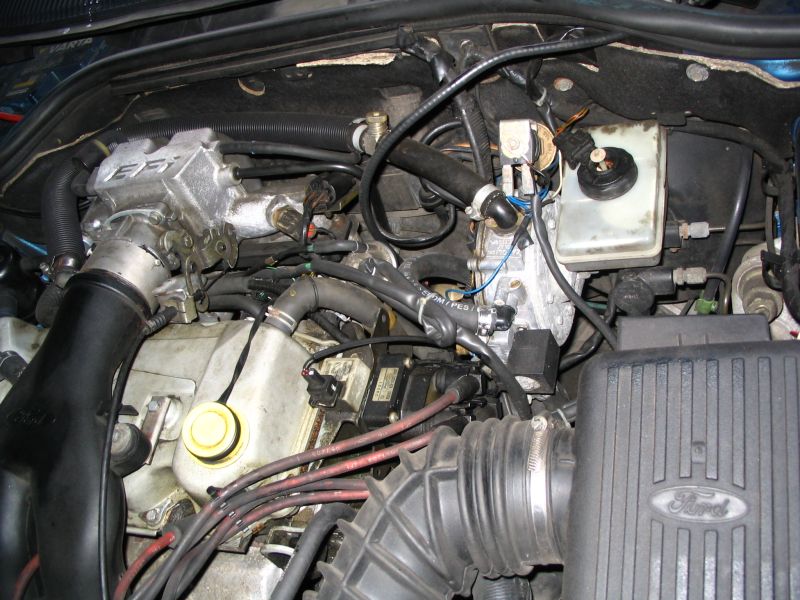

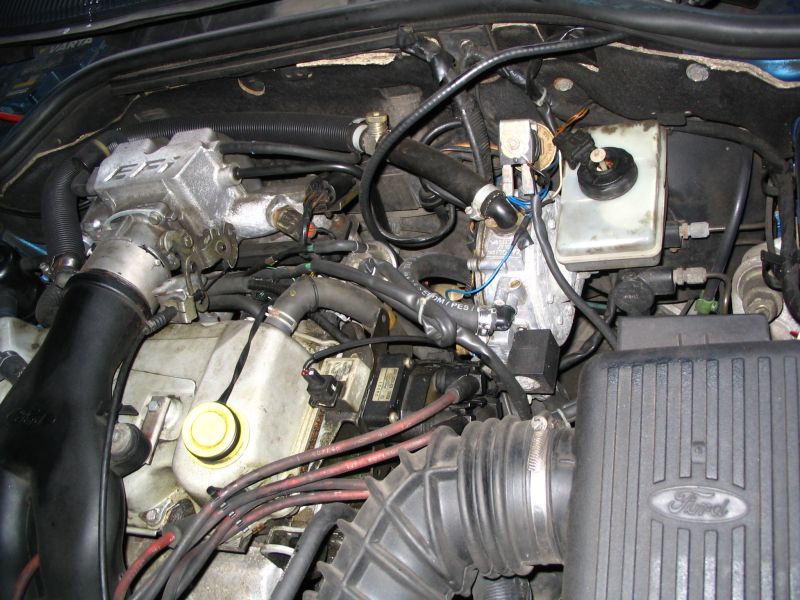

ooo !!! darcun ty mi powiedz co to za pierdolnik ten biały, który masz nad cewką, do którego idzie kostka z jednym kablem ??
no to teraz moja ekscytacja minela ... :( spodziewalem sie, ze po instalacji LPG obejde swoje problemy z duzym spalaniem, czujnikami itd ale wychodzi na to, ze zamiast zrobic z 14L benzynki 10-11L gazu to mi sie moze zrobic 17L gazu :(
cidzej pisze:co to za pierdolnik ten biały
CZIP :P

Posty: 11800
czy ktoś mi w końcu powie co to jest za biale pudeleczko nad cewką do ktorego idzie wtyczka z pojedynczym kabelkiem ??

Posty: 11800
ARIEL, też o tym myślałem ... masz u siebie obrotomierz ?? jak tak to odepnij ten kabel i zerknij czy ci bedzie cos wskazywal ?? :D

Posty: 3491
Obrotek to ja mam, ale sprawdzę ew. jutro.
A co to za "cudak" to nie mam pojęcia :cry:

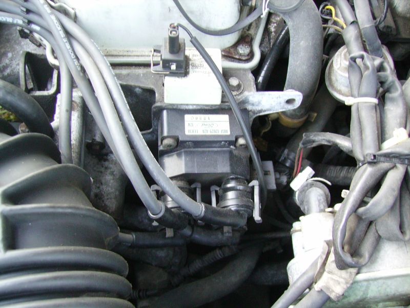

Posty: 3491
c
A tutaj tego "Cudaka" widać lepiej
Posty: 11800
no wlasnie, zagadkowe coś ...
