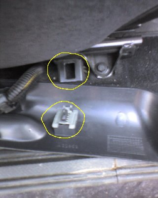

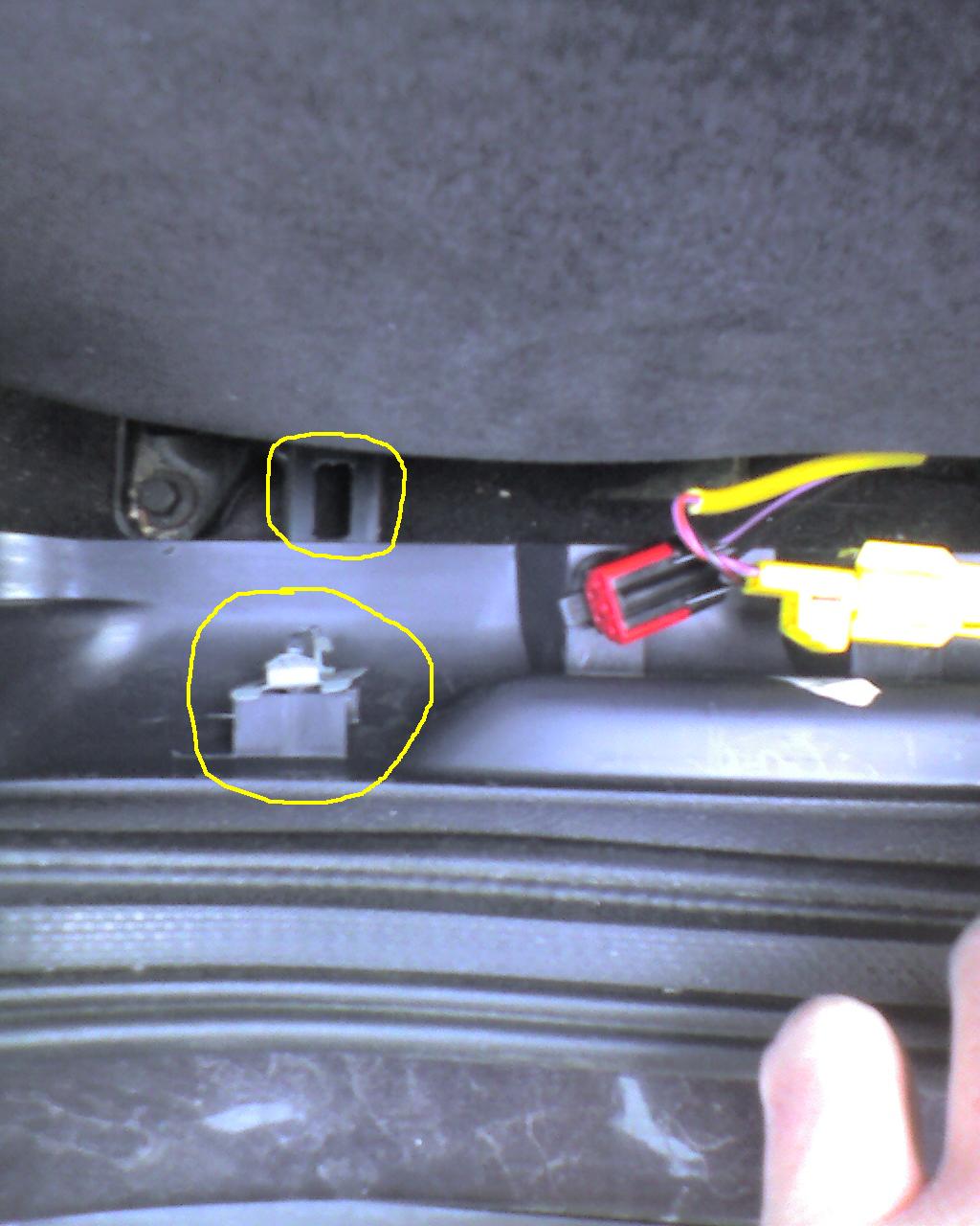

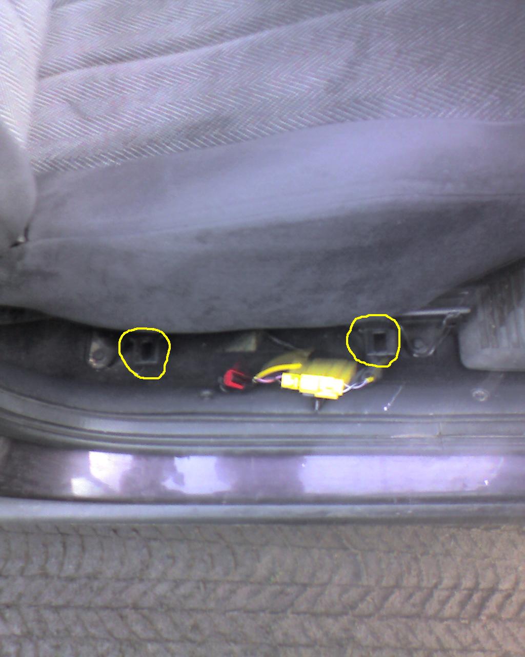

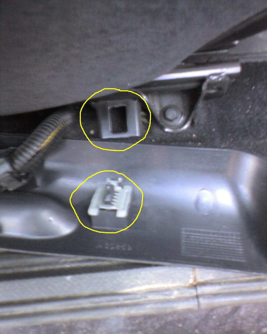

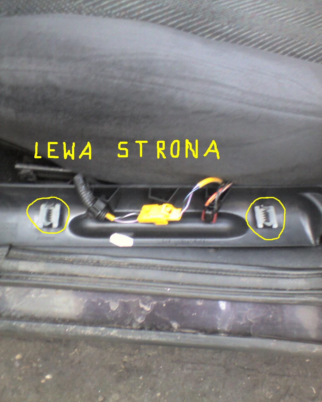

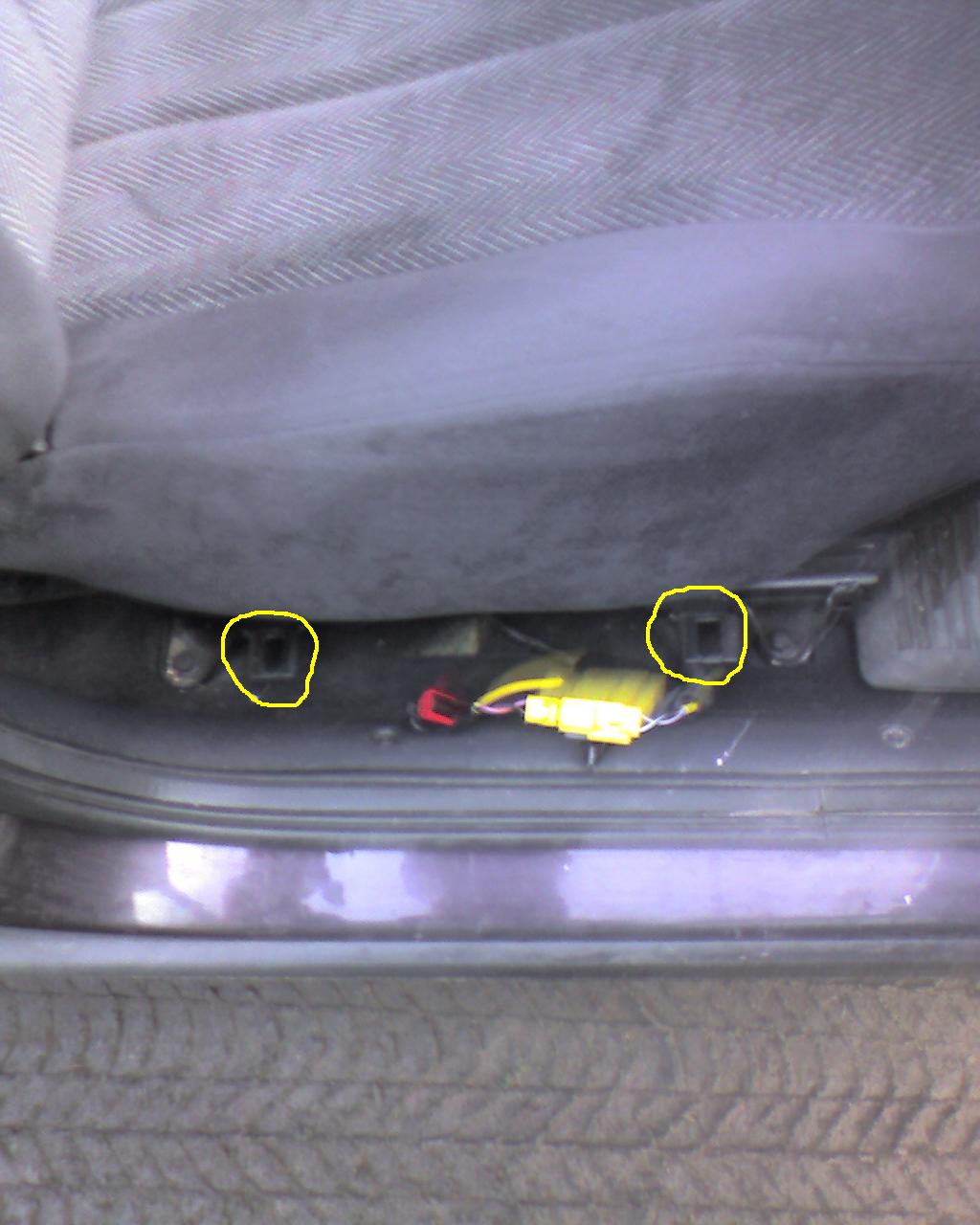

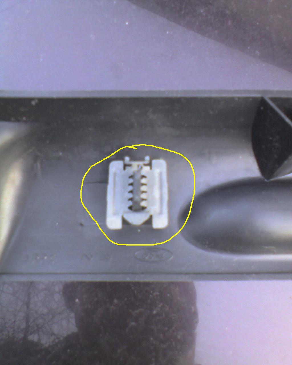

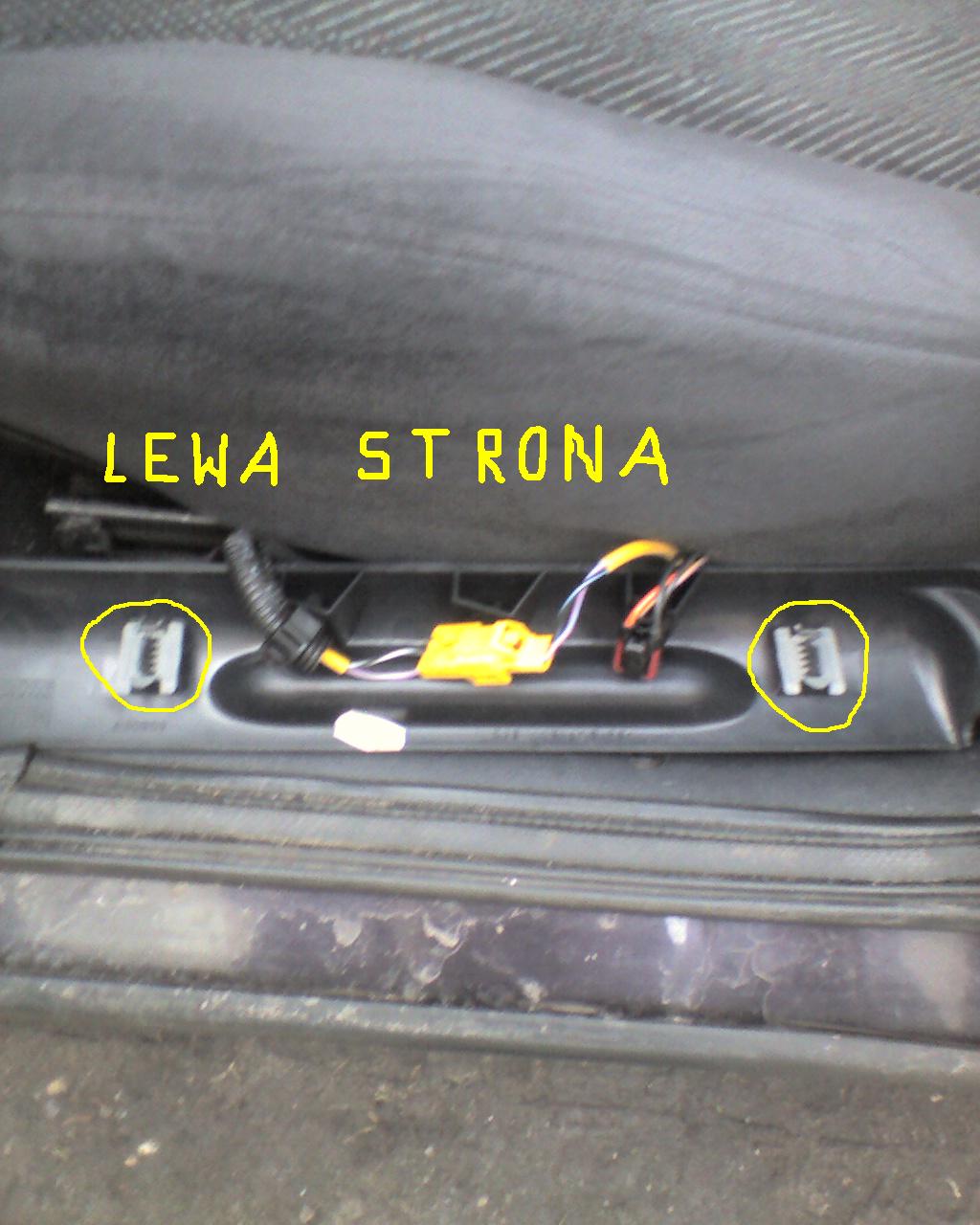

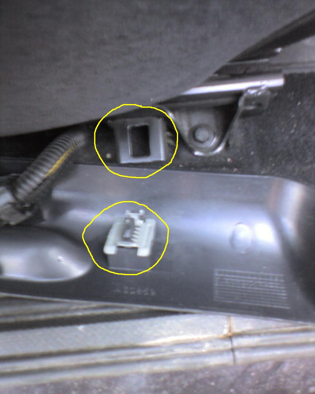

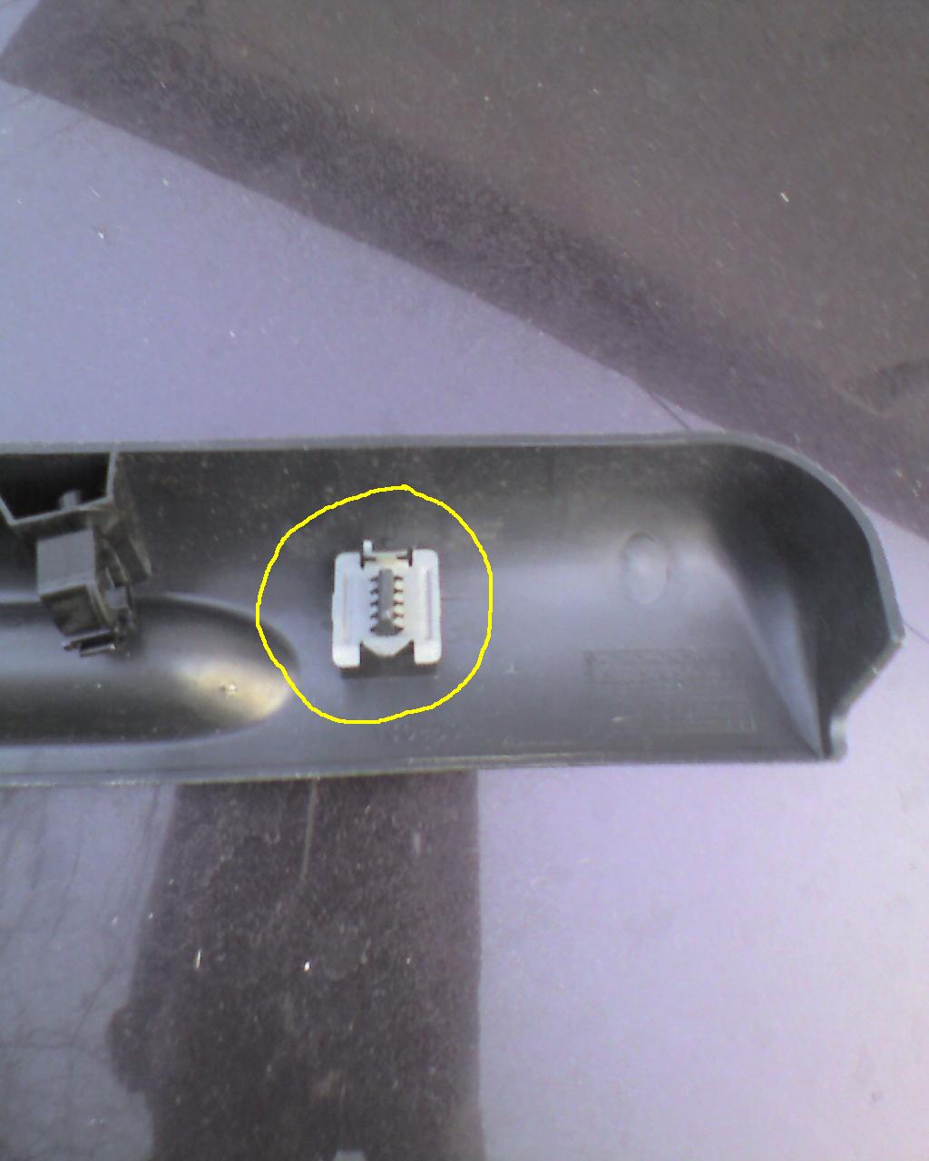

Plastikowe nakładki przy przednich fotelach.
Obiecałem , że porobię zdjęcia nakładek tych przy przednich fotelach jak je pościągam.
Co prawdz połączeń na krótko jeszcze nie porobiłem ale zdjęcia i owszem.wrzucę w kilku partiach bo zdjęcia z telefonu są duże.
Zatrzaski zaznaczyłem na żółto.
Więkrzość zdjęć przedstawia lewą stronę tylko jedno zdjątko to prawa strona ale to opisałem na zdjęciu.

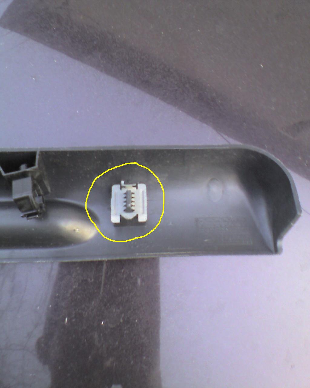

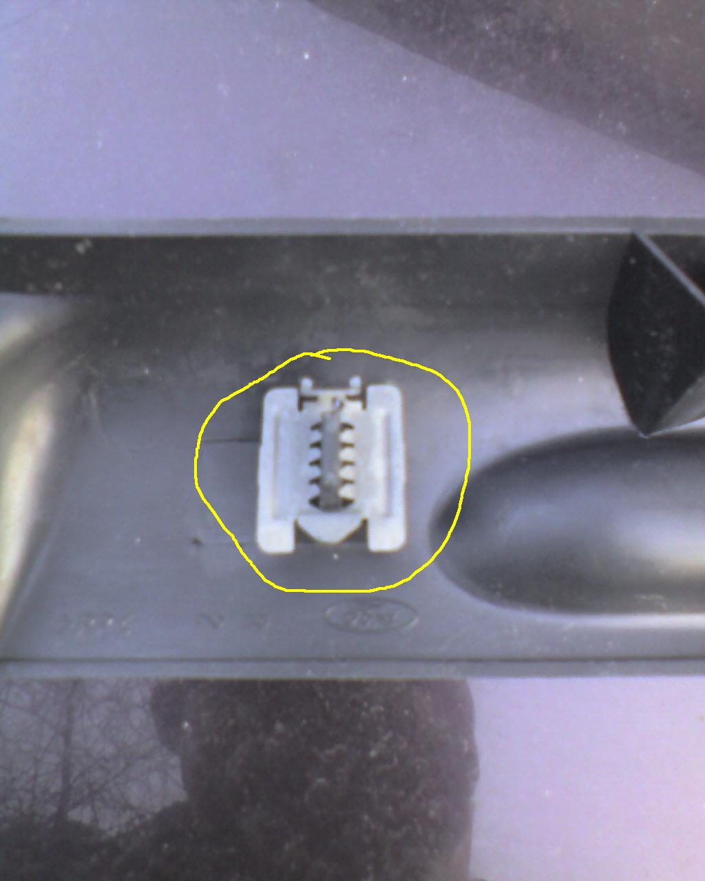

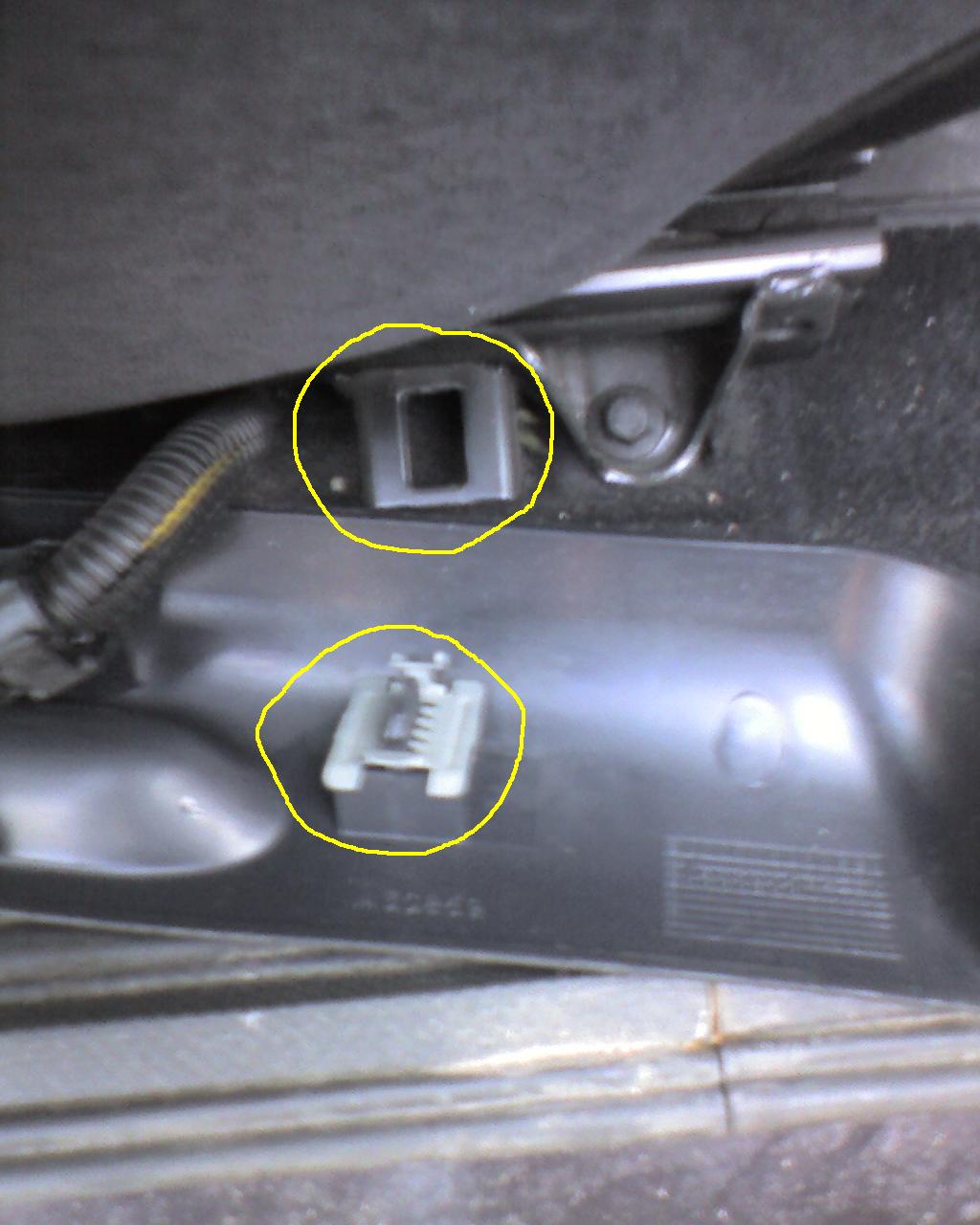

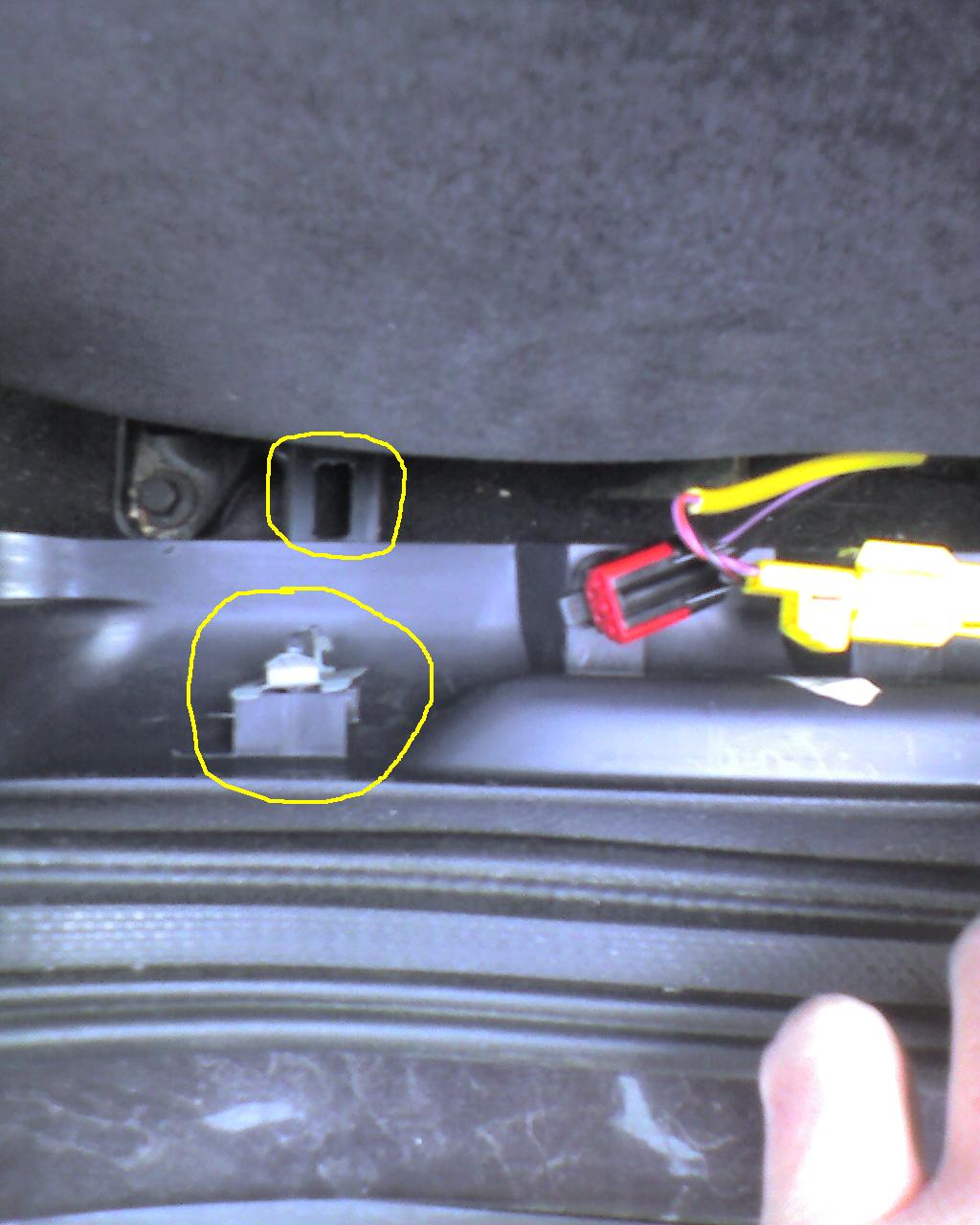

- Posty: 22193
Następne zdjęcia nakładek
Acha na zdjętej nakładce pozostają metalowe zaczepy - należy je ściągnąć i zamontować ponownie w otworach przy fotelu a dopieto potem wciskać nakładkę.
Ja narazie jeszcze nie łączyłem przewodów - bo mi się nie chciało - ale nakładki pościągałem.
