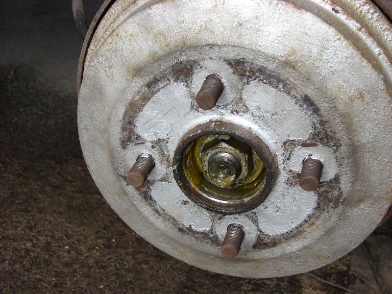

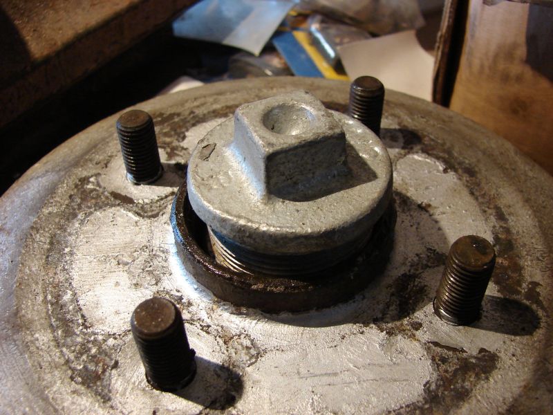

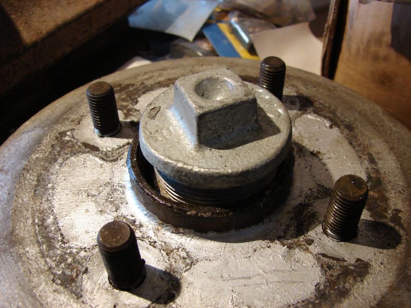

Po zdjęciu kapturka ukazuje się taki widok.Odkręcamy widoczną śrubę.

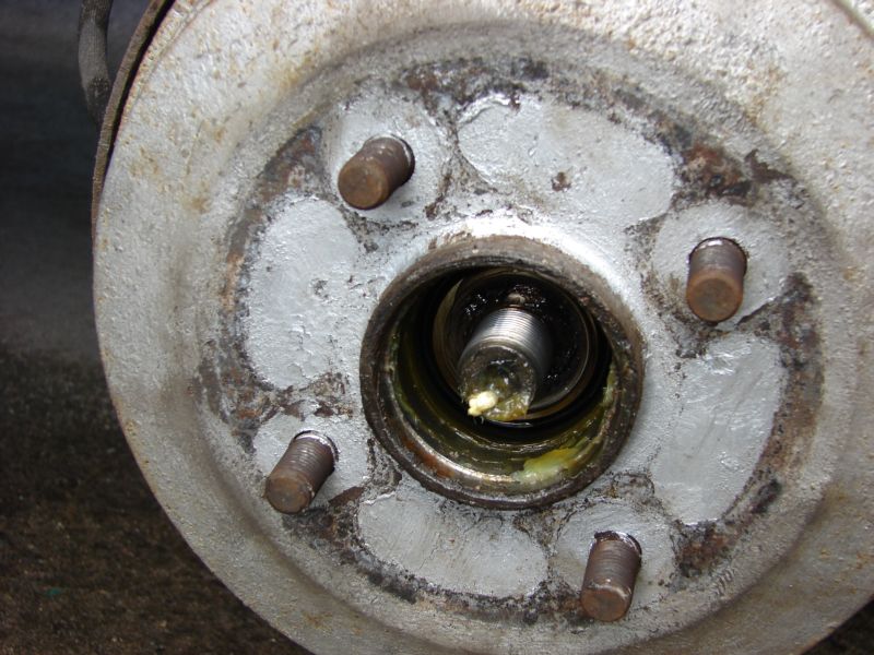

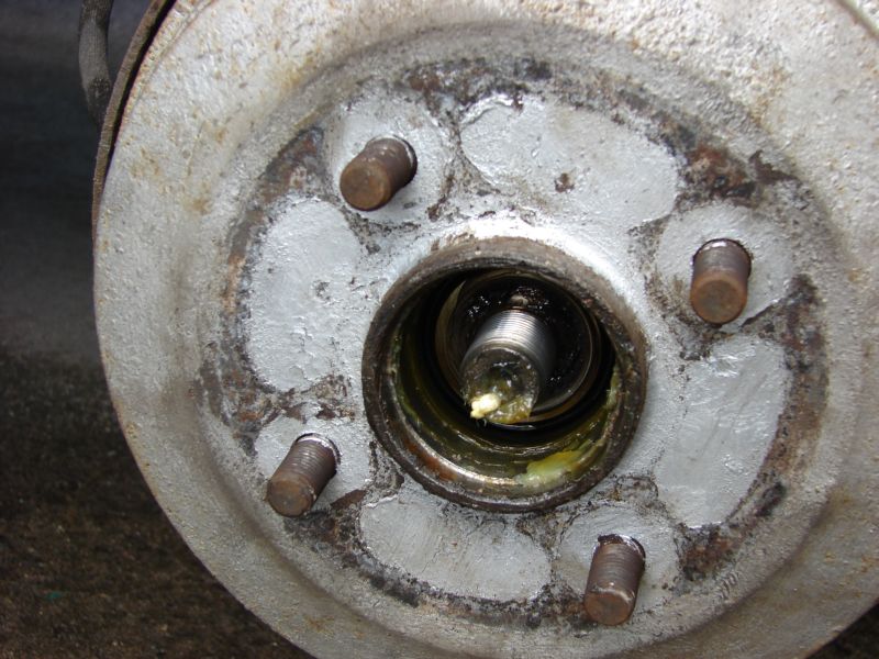

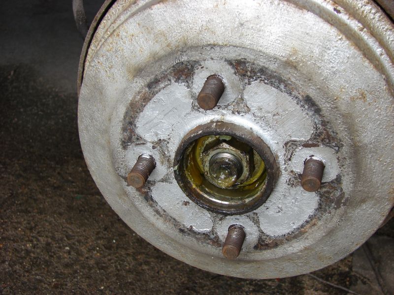

Widok po odkręceniu śruby mocującej bęben do piasty.Lekko popukujemy młotkiem i rękoma zdejmujemy cały bęben.

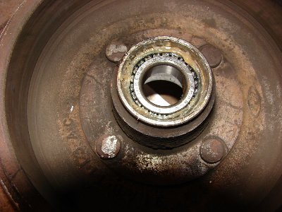

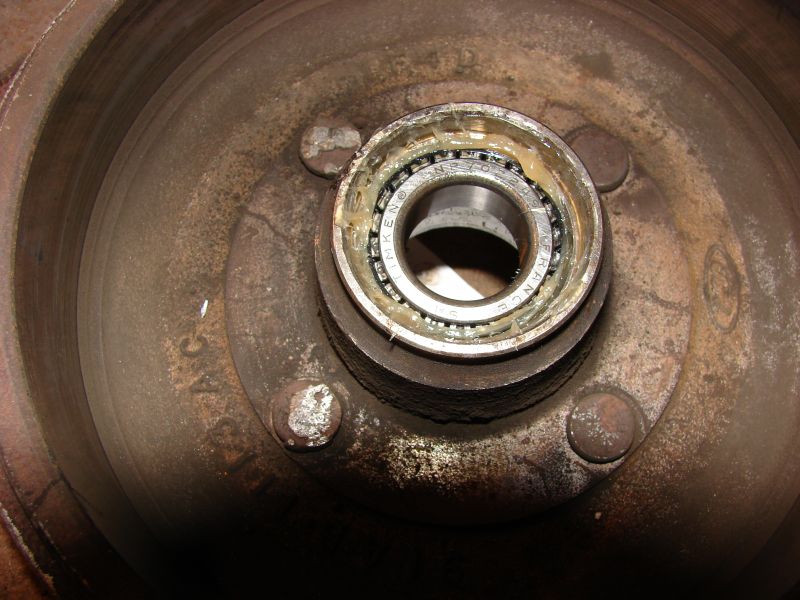

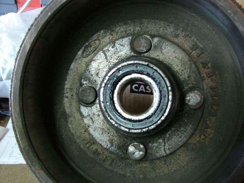

Po zdjęciu bębna z piasty od wewnątrz widzimy uszczelniacz.Wywalamy.Za nim widać jedno z dwóch łożysk.Jak wywalimy uszczelniacz, to samo nam wylata.W środku zostają 2 bieżnie i zaczyna się zabawa z ich usunięciem.

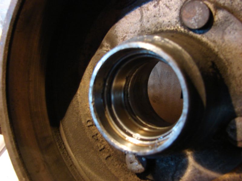

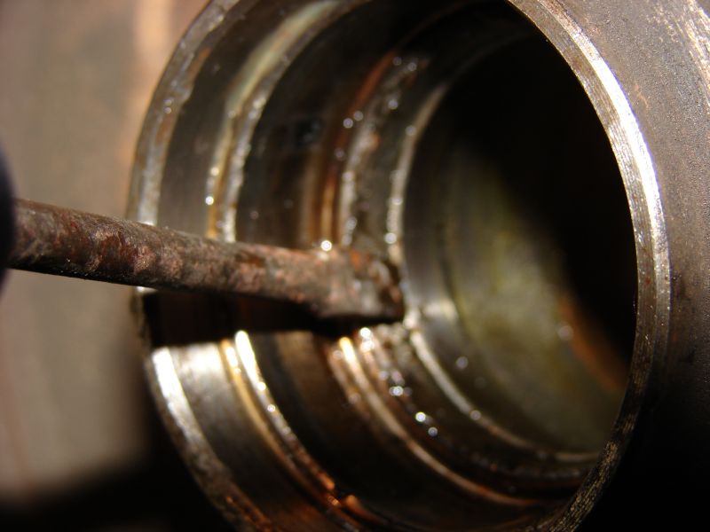

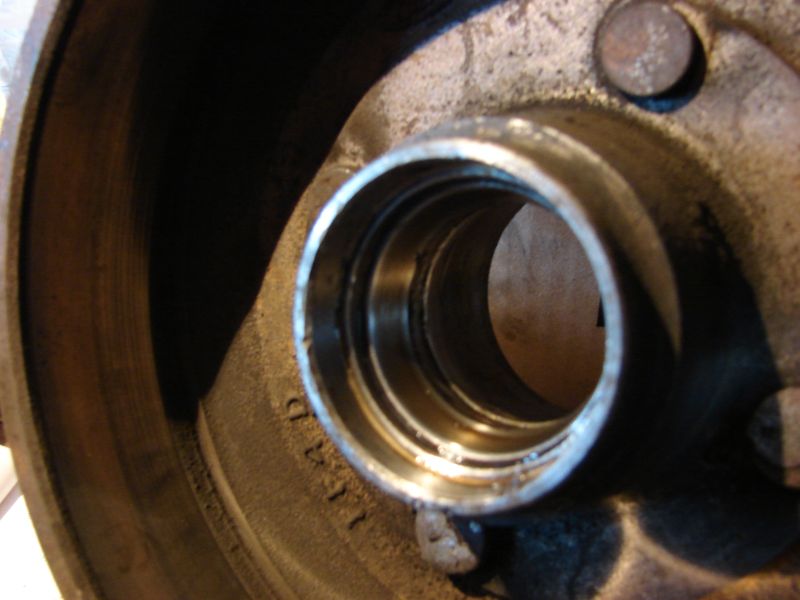

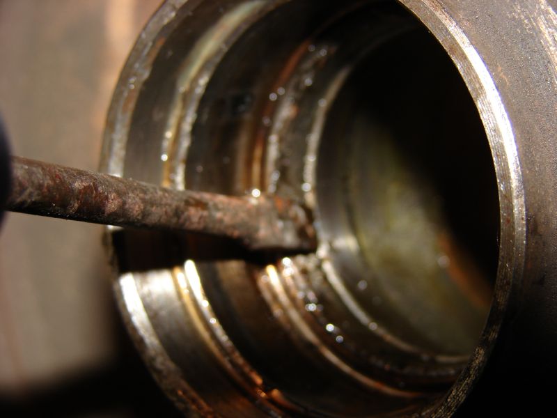

Ja do usunięcia bieżni użyłem  małego ślusarskiego a następnie dużego.Należy uważać aby nie poharatać gładzi bębna.

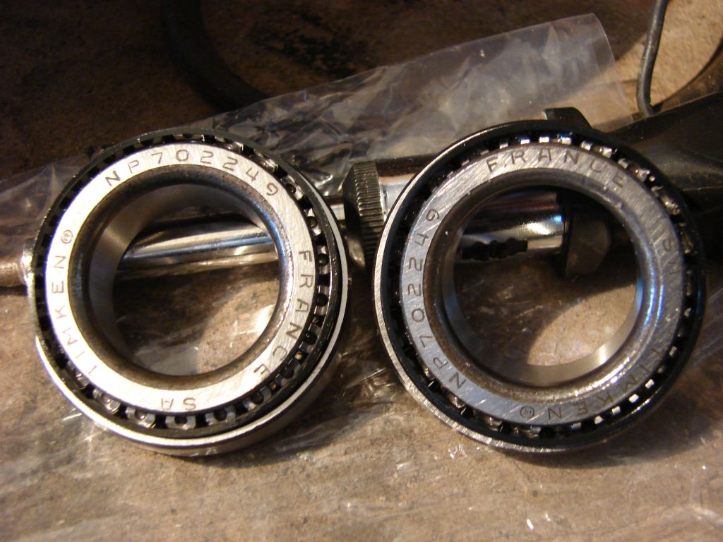

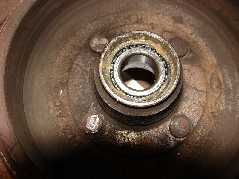

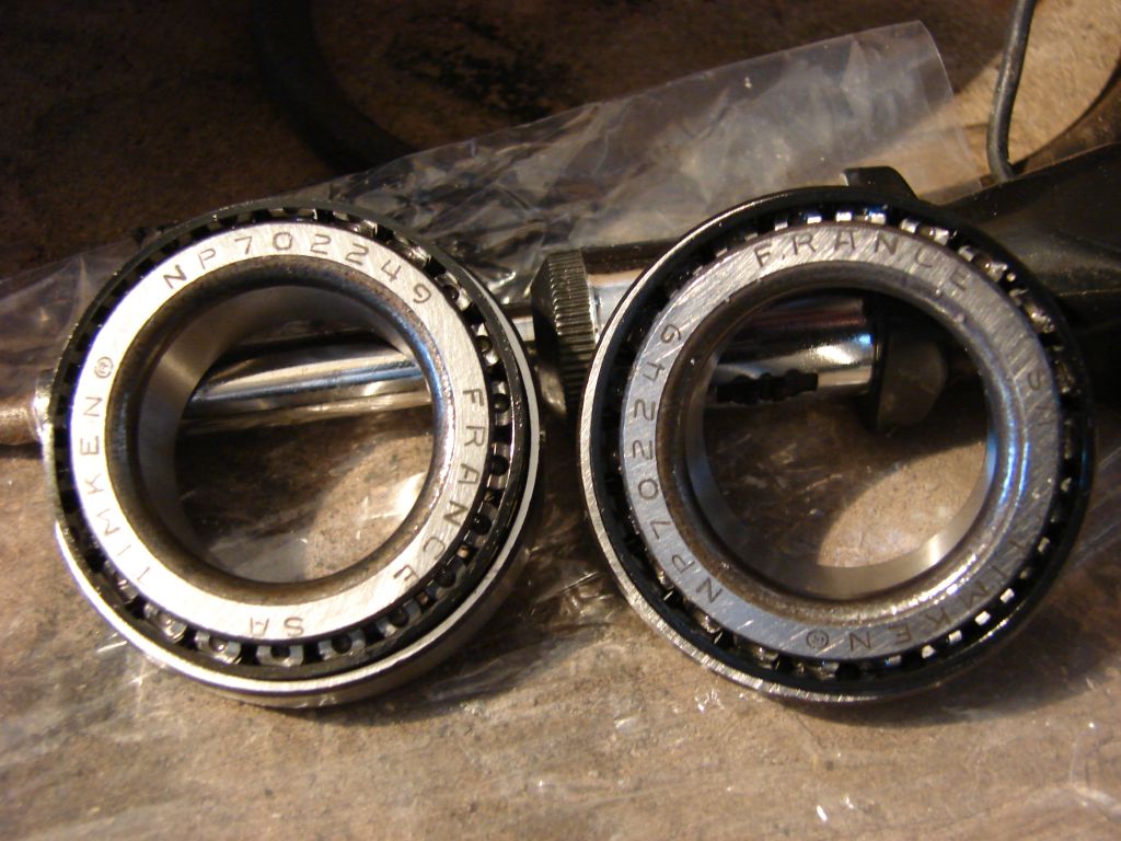

A to nówki za 54 zeta.Jedyne co mnie zadziwiło, to plastikowe koszyczki >LOL<

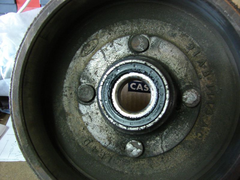

Jako że pod ręką nic innego nie miałem, do pobijania nowych użyłem takiego "ustrojstwa". Oczywiście pobijać nie bezpośrednio w nowe, tylko jako podkładki można wykorzystać stare.
Po tych mordęgach, dużo glajchy (dobrze jeśli jest to do elementów wysokoobrotowych) i zakładamy na piastę. Dokręcamy śrubę momentem 250-270 kN (lub nogą), zakładamy kapturek, przykręcamy koło i ...................w drogę.
