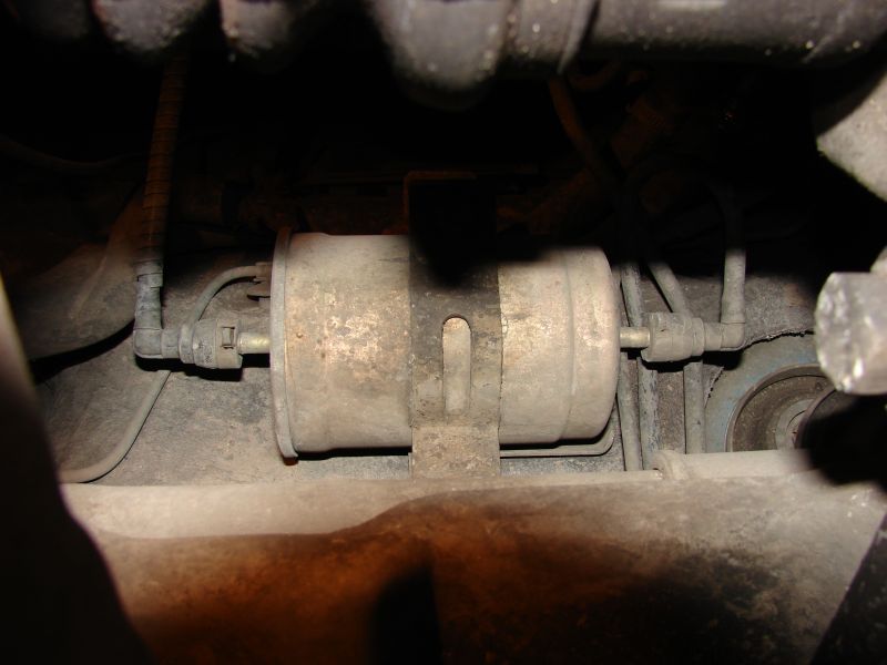

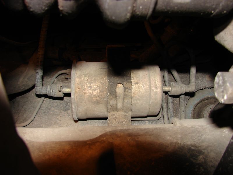

filtr
W MKV między silnikiem a kabiną.Dostęp tylko od spodu

w moim mkV wymienialem filtr bez problemu "z góry" i zajelo mi to z 10 minut :) moze to kwestia braku dodatkowego wyposażenia, przez co mam prawie pusto w komorze silnikowej :) jeżeli masz "golasa" to tez powinienes dac rade wymienic bez włażenia pod auto.

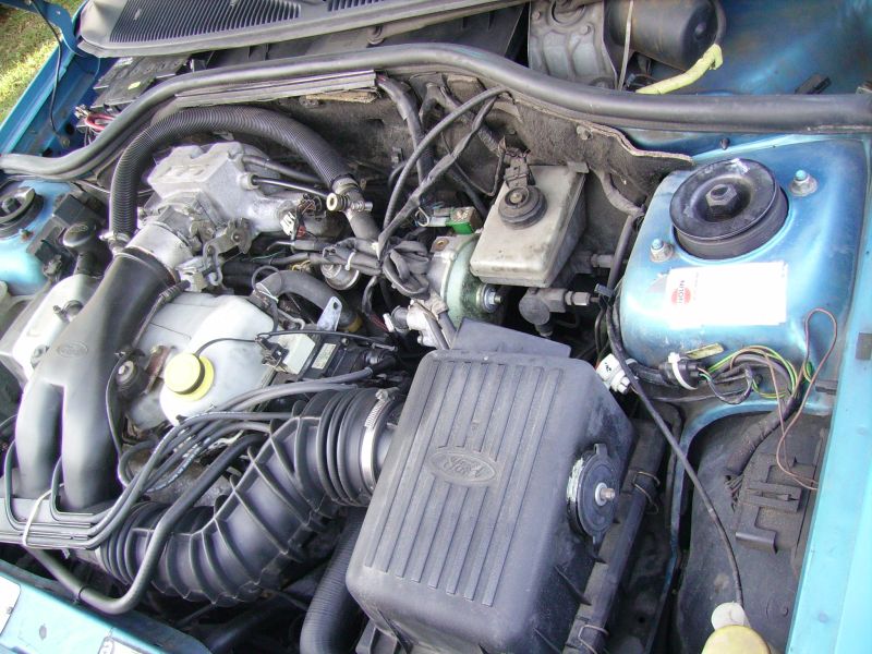

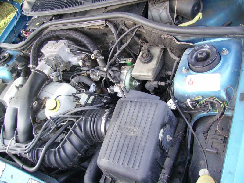

f
W 1,4 może i tak, ale w 1,6 od góry to raczej ręki nie wsadzi

Posty: 14691
Darkun, a na to filtrze powietrza to jakaś klapka przeciwstrzałowa?
Posty: 3491
A pewnie,pewnie.Nawet wzmocniona poxyliną ;)
