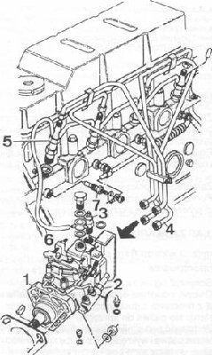

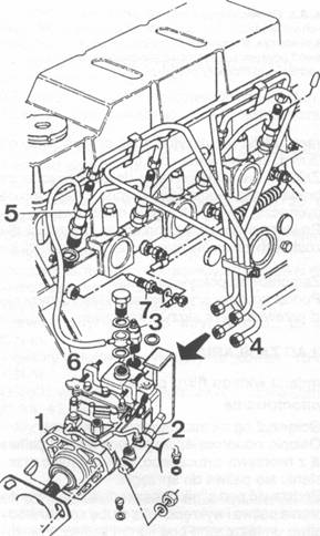

Markko może to coś Ci pomoże albo jeszcze bardziej zamota
O wyprzedzaczu wtrysku tam nic nie było.
"Pompa wtryskowa
Rozdzielaczowa pompa wtryskowa ma hydrauliczny korektor wyprzedzenia wtrysku zimnego silnika i jest napędzana osobnym paskiem zębatym od wału korbowego.
Marka i typ: Bosch VER 285 lub CAV Rotodiesel F 18 INA 01.
Prędkość obrotowa biegu jałowego: 840 do 870obr/min.
Maksymalna prędkość obrotowa (bez obciążenia): 5350+5° obr/min.
Ustawienie pompy: za pomocą specjalnego trzpienia.
Kolejność wtrysku: 1-3-4-2 (cylinder nr1 od strony napędu rozrządu)."
Rys. 3.5. Obwód wtrysku paliwa
<br />
<br />1 &amp;#8212;pompa wtryskowa, 2 &amp;#8212; korektor wyprzedzenia wtrysku zimnego silnika, 3&amp;#8212;zawór elektromagnetyczny zatrzymania silnika (zawór STOP), 4&amp;#8212; przewód wtryskowy, 5 &amp;#8212;wtryskiwacz, 6&amp;#8212;przewód powro
1 &#8212;pompa wtryskowa, 2 &#8212; korektor wyprzedzenia wtrysku zimnego silnika, 3&#8212;zawór elektromagnetyczny zatrzymania silnika (zawór STOP), 4&#8212; przewód wtryskowy, 5 &#8212;wtryskiwacz, 6&#8212;przewód powro
