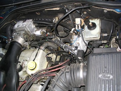

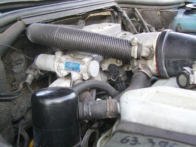

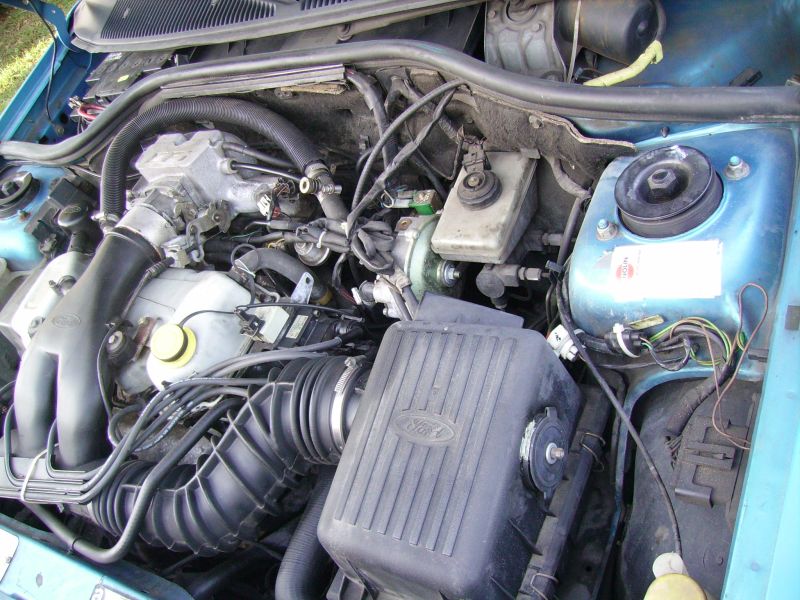

Witam! sory ze nie pisalem ale nie mam neta na stale. sprawdzalem i mam NGK V- Line 2 nr,12 czyli tez pod nasz silnik. Więc dlaczego się muli po rozgrzaniu.....nie wiem....za chwilke zejde sprubuje go przetestowac tą diodą do ecu moze cos wykaze....moze jakis czujnik temperatury nawalił.....ale w sumie przynajmniej na gazie powinien dobrze chodzic...albo moze cewka jak sie nagrzeje to ma przebicie....nie wiem..Gdzie masz podłączony ten przewód z silniczka krokowego co orginalnie idzie na puszke z dolotu? (to takie pytanie poza tematem) i gdzie masz wsadzony mikser? (zaraz na przepustnicach czy dopiero miedzy puszką dolotu a gumowym przewodem do filtra powietrza?

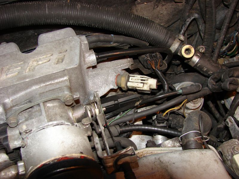

dzieki wielkie za fotki, mam podlączone tak samo- widze ze tez masz zwykly register na gazie....jak ci chodzi na gazie? ile spala? silnik mam identyczny ale nie mam tej białej kostki z wtykiem do góry zaraz nad cewką (miedzy cewką a wlewem oleju) co to moze byc? jest w tym silniku wogóle przepływomierz?? bo ja nie umie zlokalizować....dziś po tescie wyskoczyly błędy 11,11,27,28,42....ale jeszcze nie robilem resetu......a po kodzie 60 silnik mi zgasł....tak ma byc?:)
- Posty: 14791
nasze autka nie mają przepływomierza tylko MAP sensor (i to jest ich plus przy LPG). Ta biała kostka nad cewką to jakiś rodzaj filtru przeciwzakłóceniowego - kondensator chyba, była o tym mowa na forum. kod 11 to brak usterek,27-zbyt wysoki sygnał MAP sensora, 28 - czujnik tlenu, 42-przepływomierz (
) zrób reset i sprawdź jeszcze raz. kilka kodów może być powodowanych jedną usterką
BaNaN
czyli ten map sensor to ten czujnik na prawym nadkolu z wezykiem podcisnieniowym (wiem ze reaguje na podcisnienie ale czy prawidłowo nie wiem....), a gdzie jest komputer co steruje silnikiem ? (te ecu4 czy jakos tak) bo nie mam tego pod maską.... sorry ze tyle pytan ale musze wreszcie dojsc do tego:)
BaNaN
- Posty: 14791
ECU czyli komputerek auta to w escortach EEC IV i zanjduje się pod plastikiem po prawej stronie nóg pasażera. MAP to to co piszesz a co do tedo filtru to na 100% nie wiem ale słyszałem że były też escorty bez niego.
