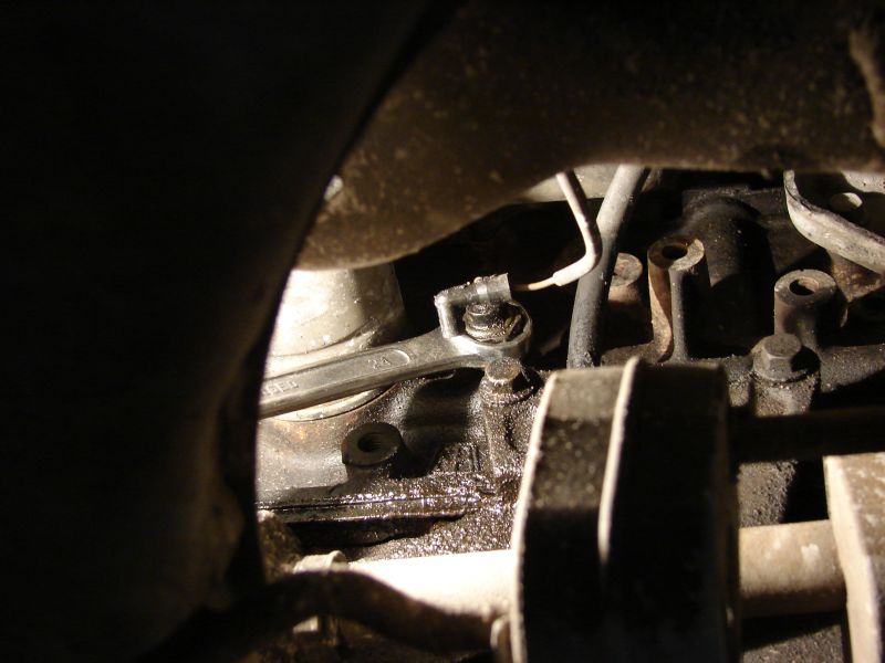

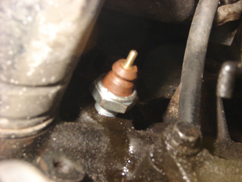

Wymiana czujnika ciśnienia oleju w MkV
Posty: 3498

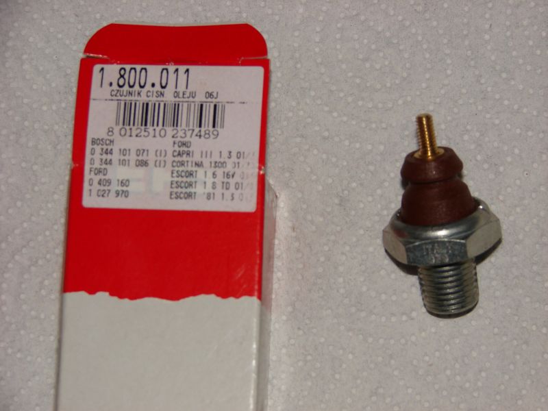

Koszt-16,00
Czas wymiany- 20min.
Instrumenty potrzebne-kanał,klucz płasko-oczkowy 24, ręcznik jednorazowy.
Wymiana banalnie prosta polegająca na wykręceniu starego i wkręceniu nowego.

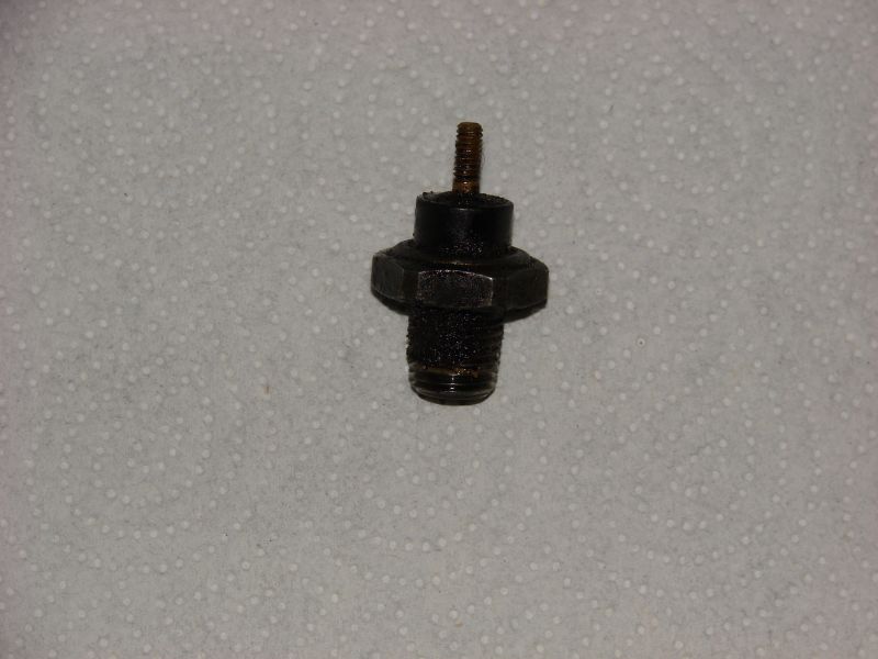

Stary czujnik.jpg (60.07 KiB) Przejrzano 6365 razy

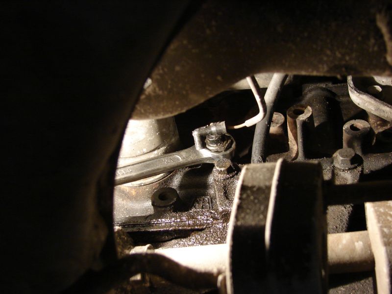

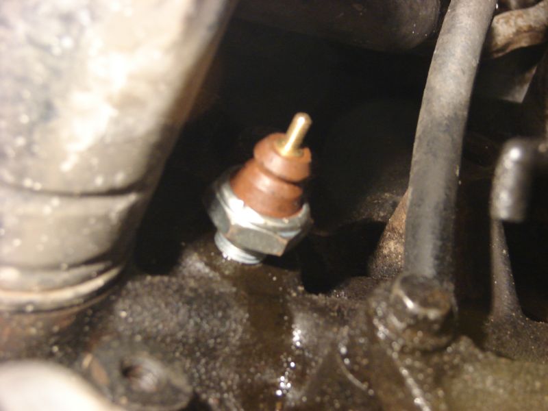

A co sie darcun działo, że musiałeś wymienić?
kolorek morski perełka
Posty: 3498
A przeciekała cholera sama z siebie :evil:
robertford
Posty: 1894
Post autor: robertford »
Lampka Ci się nie zapalała tylko sam wyciek?
Posty: 3498
Tak.Takie tylko "kapu-kap".
robertford
Posty: 1894
OK dzięki.

mozliwe ze u mnie tez to przecieka bo zauwazylem ostatnio jak sonde zmienialem ze skads cieknie olej po sciance, a silnik suchy i raczej oleju nie ubywa.

Wymieniłem dziś czujnik bo też mi przepuszczał olej tylko nie mogłem go dokręcić do końca. Tak ma zostać czy coś jest nie teges?
Posty: 3498
morgon pisze:Tak ma zostać czy coś jest nie teges
Zostaw,nie będzie przeciekał.
morgon
Posty: 802
Lokalizacja: Buczkowice
Post autor: morgon »
Oki. No to dzięki darcun4, bo się trochę martwiłem. Z ledwością wkręciłem 3/4 długości gwintu i koniec. Jeszcze mnie ręce bolą. A lało się tak że całą miskę olejową mam obrzyganą. I skrzynię też :evil:
