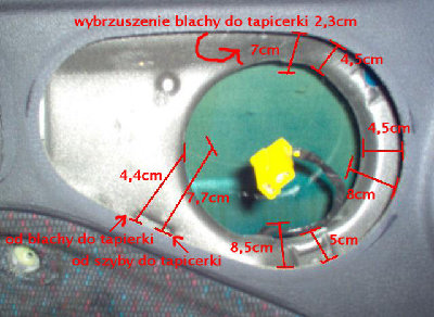

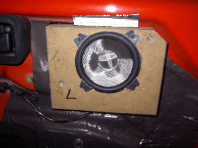

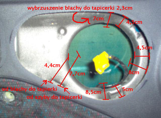

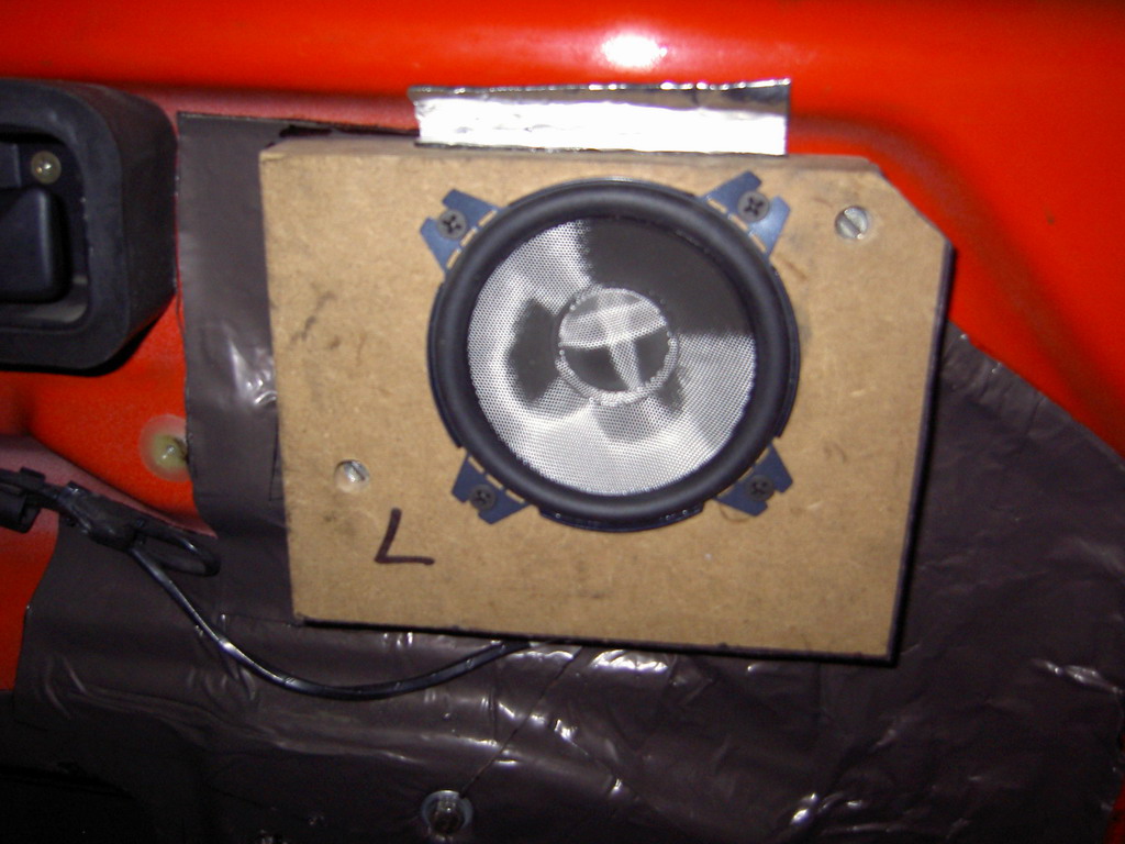

witam mam pytanie i zarazem dylemat, tz wiem ze fabrycznie sa w pzrednich drzwiach głosniki o srednicy 120mm, i na dzien dzisiejszy nie mam pojecia jak to tam pod maskownica wyglada czy jest jakis dystans z tworzywa sztucznego itp, i nie wiem jaka jest wielka dziura w dzwiach wytłoczona w blaszy, i czy wejdzie tam np głosniko srednicy 160mm moze ma ktos zdjecia dzwi ze zdjeta tapicerka i utworem na głosnik na wierzchu i z dokładnymi wymiarami?? i czy wejdzie głosnik 160mm i duze trzeba pzrerabiac? bo na upatego sam bym sobie moze wyfrezował jakies dystanse z mdf i włozył tylko nie mam dokładnych wymiarow otworu w dzrwiach, i czy jest okragły symetryczny czy jakis eliptyczny hm pozdrawiam i czekam na odp
SlaVkoEg
Post autor: SlaVkoEg »
Dwa zdjecia na ktorych widac dystans glosnika i dziure w drzwiach po zdjeciu dystansu. Wymiarow nie pamietam ale radze skorzystac z opcji "szukaj" bo takie i podobne tematy byly juz nie raz poruszane na forum... !!

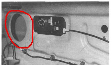

http://www.fordescort.pl/index.php?opti ... 7&Itemid=4
tam masz fotki drzwi ze zdjeta tapicerka

no ok wszystko cacy pieknie ale to zdjecia chyba z escorta starszego tak po klamce poznałem a ja mam mkVII i tak samo dziura w dzrwaich wyglada? i idzie tam młozyc głosnik 160mm srednicy?? i tzreba robic dystancy czy idzie bezposrednio go do blachy przykrecic a wnetrze ewentualnie wygłuczyc troszke matami bitumicznymi?? pozdrawiam i odp

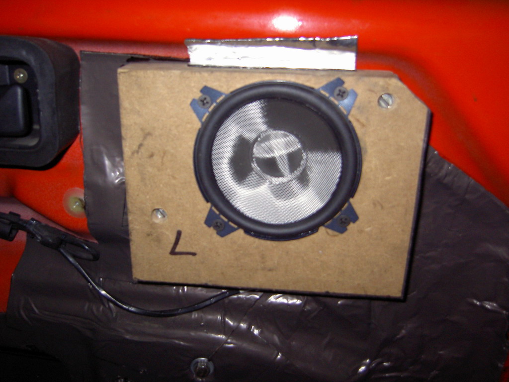

Nanom 1
Post autor: Nanom 1 »
pare fotek....
(klik na fotke aby powiększyc ;) )

osimek1
Post autor: osimek1 »
16cm wchodza bez klopotow w zasadzie - co prawda najpierw mi troche zeszlo zanim udalo mi sie jakis sposob na zamotnowanie tych glosnikow tka zeby okno normalnie dzialalo.

idzie włozyc 16,5cm ale trzeba robic dystanse, ja mam wsadzone hertze dsk 165 i wchodzą na styk miedzy tapicerką a szybą.
osimek1
lordpablo, z tego co gdzies wyczytalem to max glebokosc montarzowa to 60mm a glosnik caly moze miec chyba 67mm - fakt faktem jest ze zeby je upchanac to trzeba pokombinowac i glosnik niestety niewchodzi w ta dziure w drzwiach caly tylko odstaje od drzwi kawalek ale zamierzam dorobic sobie na to dystanse z mdf'u wiec bedzie OK
