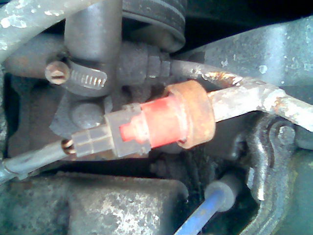

Padł mi w/w włącznik. Jest to czujniczek zawiadamiający ECU o wzroście ciśnienia w układzie wspomagania na co ten reaguje poprzez regulator prędkości obrotowej biegu jałowego. Objawy są takie że gdy na wolnym biegu pokręci się mocno kierą to obroty spadają. Jak włącznik wygląda każdy widzi :razz: ...na załączonym obrazku. To to czerwone ustrojstwo. Mój problem polega na tym że nie wiem jak sie do tego zabrać. Badziew wyląda jakby był trwale połączony z przewodem ciśnieniowym wspomagania, no chyba że brud zasłania wszystkie szczeliny montażowe :mrgreen: co jest możliwe bo na korpusie ma coś ala sześciokąt pod klucz. Rozbierał kto coś takiego? Ile toto kosztuje i przede wszystkim GDZIE to kupić? Na pewno na szrocie mają ale to takie gówienko że pewnie nowe kosztuje niewiele więcej?

no co jest chłopaki? tylko ja odkryłem taki czujnik w escorcie?
Yagr pisze:Jest to czujniczek zawiadamiający ECU o wzroście ciśnienia w układzie wspomagania na co ten reaguje poprzez regulator prędkości obrotowej biegu jałowego
Nietylko to jeszcze masz sygnał o nadmiernym ciśnieniu przy dużych obrotach silnika a dodatkowy impuls od czujnika prędkości i mamy sterowanie wspomagania w zależności od prędkości jazdy - czyli lepsze wspomaganie przy wolnej jeździe lub na postoju a gorsze przy dużych prędkościach - nie muszę tłumaczyć dlaczego.
Yagr pisze:Padł mi w/w włącznik
sam dalej napisałeś , że to czujnik :mrgreen:
Jeśli chodzi o ten czujnik to z regóły mają one stożkowy gwint więc z uszczelnieniem nie ma problemu - poprostu dokręca się go do oporu i jeszcze ciut.
Nie podejżewam , żeby tu było inaczej.
Ale gdzie kupić ? hm to nie wiem - bo mnie to nie interesowało.
Zobacz może w sklepach - churtowniach Inter Cars oni sprowadzają wszystko do wszystkiegoi są w całej Polsce.

Yagr pisze:no co jest chłopaki? tylko ja odkryłem taki czujnik w escorcie?
Powiem Ci Yagr że wymieniałem u siebie przewód wspomagania ale takiego ustrojstwa ani na starym ani na nowym nie było :shock:

nigdzie tego cholerstwa nie ma! Jak zapytałem gościa w sklepie to oczy zrobił takie :shock:
ani Iter Cars, ani FOTA pomóc nie potrafią :evil: tylko stary wierny szrot mi pozostał... :lol:
a w ELIT szukałes?
Posty: 14736
O ELIT zapomniałem, dzięki MARKKO, właśnie sprawdzam...
W Elit też zero... ten włącznik w ogóle nie figuruje w katalogach :evil:
