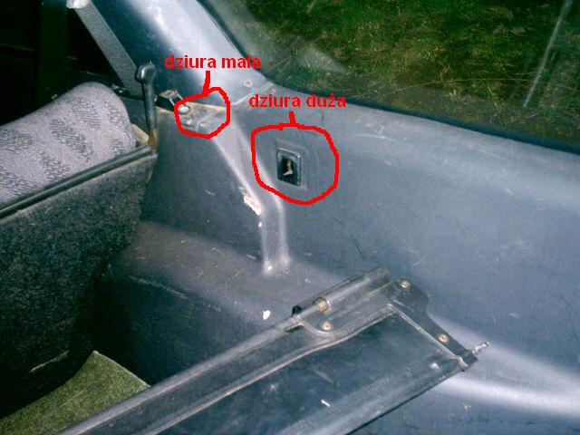

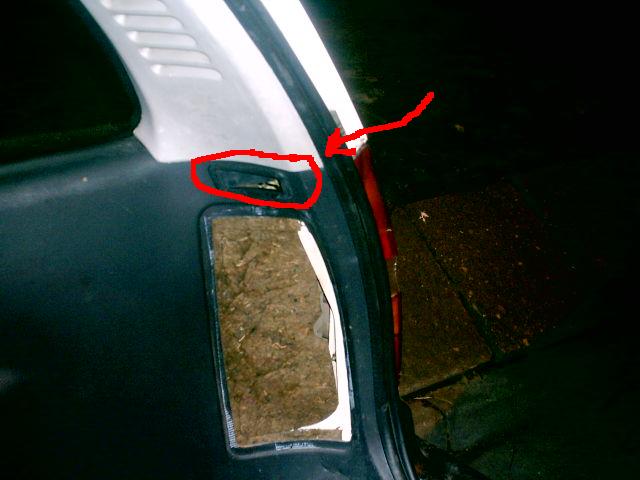

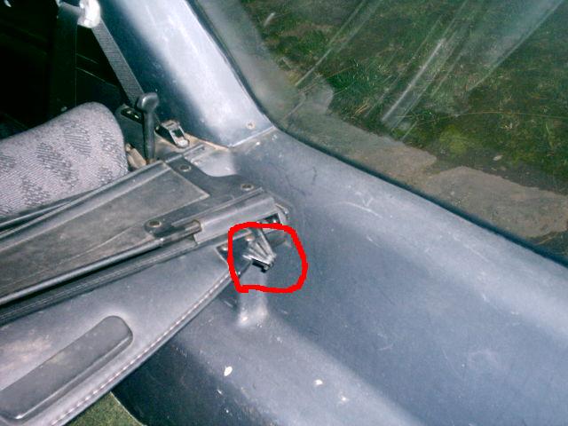

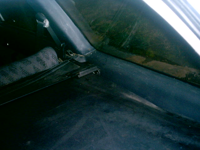

Natopmiast jeżeli chodzi o mocowanie roletki w kombiku to w moim (Mk6) za tylnymi oparciami są dwa większe i dwa mniejsze otwory (po dwa na każdą stronę). W duże otwory wkładasz roletę, montuje się ja zciskając dwa przeciwległe końce do siebie i wkładając do otworów. Małe otworki są potrzebne do maskownicy która zasłania dziurę miedzy roletą a siedzeniami. Jeśli chodzi o zaczepienie rolety po rozwinięciu to roleta posiada "łapki" którymi chwyta się dziur które masz w tylnej ścianie kombi, mniej więcej pod tylnymi słupkami.

- to jest łapka.JPG (50.3 KiB) Przejrzano 6539 razy
- tutaj wsadzasz łapkę.JPG (37.88 KiB) Przejrzano 6541 razy
- w te dziury wsadzasz rolete.JPG (53.21 KiB) Przejrzano 6539 razy
- tak wygląda zamocowana roleta.JPG (48.87 KiB) Przejrzano 6542 razy

dzięki za porady i te zdięcia ale w moim escorcie nie ma tych miejsc na roletę co są pokazane na zdięciach. Ja się patrzyłem ale nie ma.

Czego nie ma? Dziurek w boczkach? Na fotkach jest pokazana roleta od MKVI w górę.Ty masz MKV a więc całkiem inne mocowanie rolety boczne (dziurki) i tylne (haczyki)marcinklb pisze:dzięki za porady i te zdięcia ale w moim escorcie nie ma tych miejsc na roletę co są pokazane na zdięciach. Ja się patrzyłem ale nie ma.
