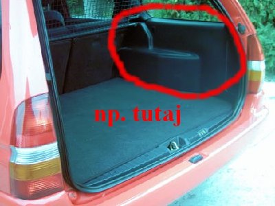

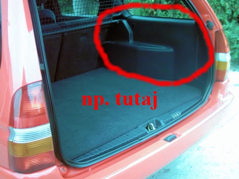

1)kup wzmacniacz + DOBRE GŁOŚNIKI NP.20 CM średnicy ***wywierc otwory W TAPICERCE W TYLNEJ CZĘSC COMBI. np gdzieś w tych miejscach (po obu stronach ...patrz rys.)
- taką komorę pod głośniki należy dobrze wyciszyć ale tak żeby wyciszenie nie dotykało bezpośrednio samego głośnika.

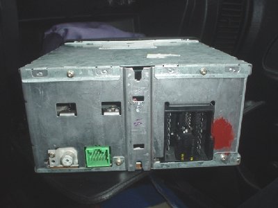

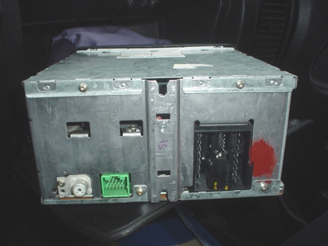

Nie wiedziałem, że radio musi też mieć "wyjście na wzmacniacz" ??? Myślałem, że wszystkie tak mają... Może moje to to ma - załączam opis tylnej ścianki radia.

Czy ktoś patrząc na oznaczenia mojego radia może mi powiedzieć czy ma ono wyjście na wzmacniacz ? W ostatniej tabelce, BLOCK D jest jakieś oznaczenie "Audio Rechts +", "Audio Rechts -", "Audio Links +" i "Audio Links -" - może to właśnie wyjścia pod wzmacniacz ?

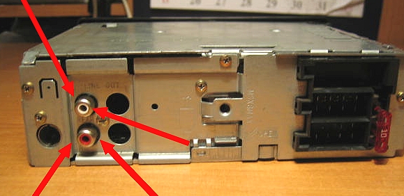

wyjście na wzmacniacz - tzw. niskonapięciowe - to jest jak wyjście line-out - czyli bezpośrednio z przedzwzacniacza nie wzmocniony sygnał, taki, który dopiero podaje się na wzmacniacz/końcówkę mocy
wyjście na głośniki - tzw. wysokonapięciowe - to jest jak wyjście speaker-out - czyli już po końcówce mocy, wzmocnione, do którego bezpośrednio podpina się już głośnik.

Nie ma
