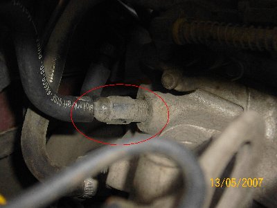

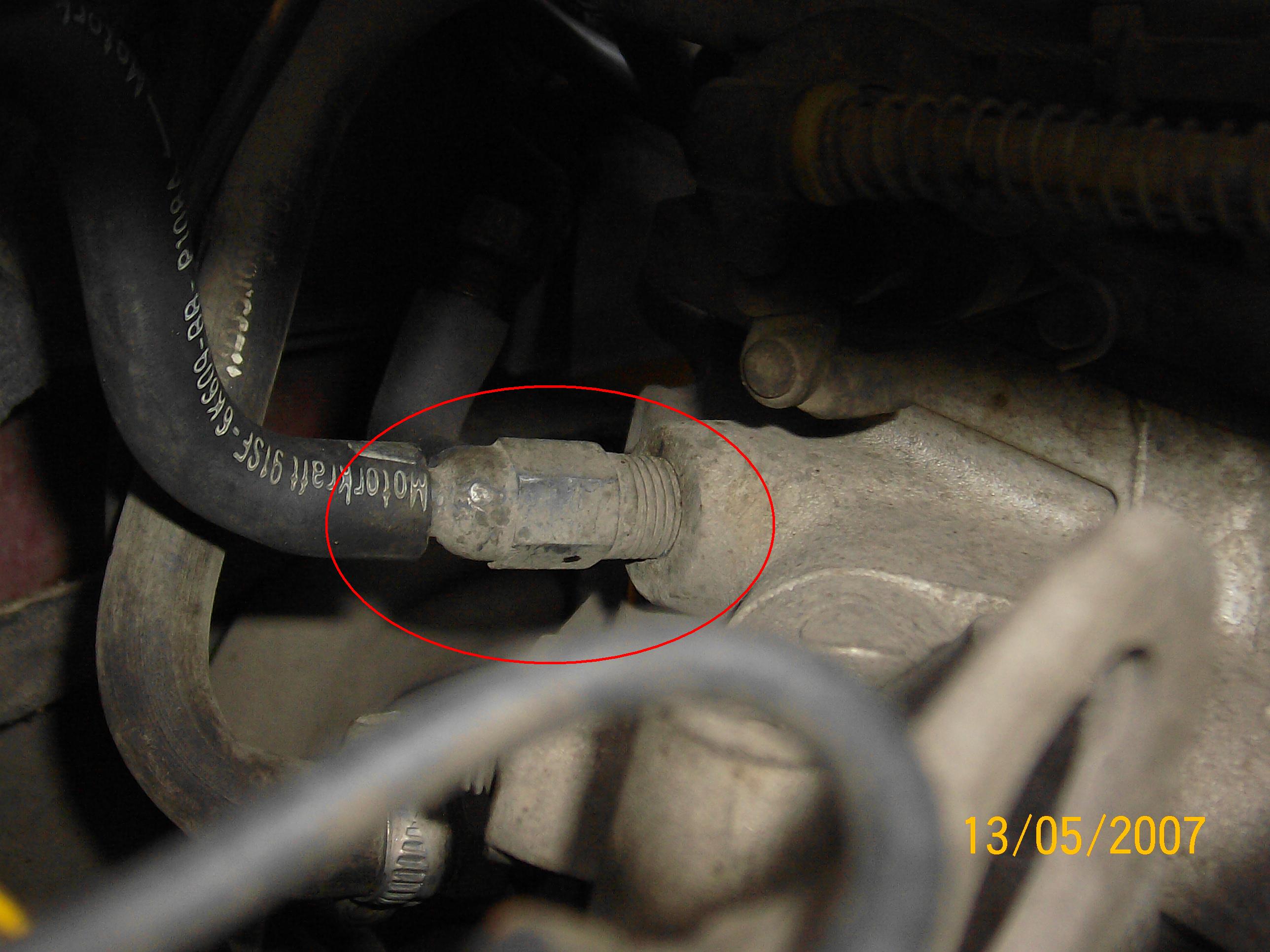

emiliopl
Post autor: emiliopl »
słyszę o zaworze odpowietrzania skrzyni korbowej.
ale nie wiem gdzie on jest, szukam i szukam a tu nic:(
mam silnik 1,4 monowtrysk.
mój silnik ma nierówne obroty i z tego wszystkiego co wyczytałem to może być powód.
ma ktoś jakieś zdjęcie??
Do filtra powietrza dochodzą - ryra wlotowa powietrza i wąż odpowietrzający skrzynię korbową - tak zwana przez mechaników odma.
Szukaj od strony filtra powietrza to dojdziesz po niej do silnika.
A , żeby sprawdzić czy ten pierdolnik masz dobry - to odkręć przy zapalonym silniku wlew oleju do silnika - i popatrz czy jest jakaś reakcja w chodzie silnika.
Oczywiście jeśli dobrze cię zrozumiałem i o to ci chodzi. :mrgreen:

emiliopl
objawy te występują na benzynie na gazie wszystko jest ok.
mam nierówne obroty.
jak dodam gazu i puszcze pedał zaczynają skakać. nie mam mocy na benzynie tzn. brak przyśpieszenia, czasem nawet zwalnia, jak by go dusiło, potrafi również zgasnąć, styki w silniczku krokowym przeczyściłem, świece i przewody sprawdziłem, no ale zrobię to jeszcze raz. zaczęło tak się dziać po założeniu instalki.
Z opisu ewidentnie wynika , że jednak coś gazownicy ci popieprzyli w elektryce.
Jeśli masz jeszcze instalkę na gwarancji - to ja bym się nie cyrtolił tylko pojechał do nich , żeby Ci poprawili .
No chyba , że lubisz się bawić przy wozie ?

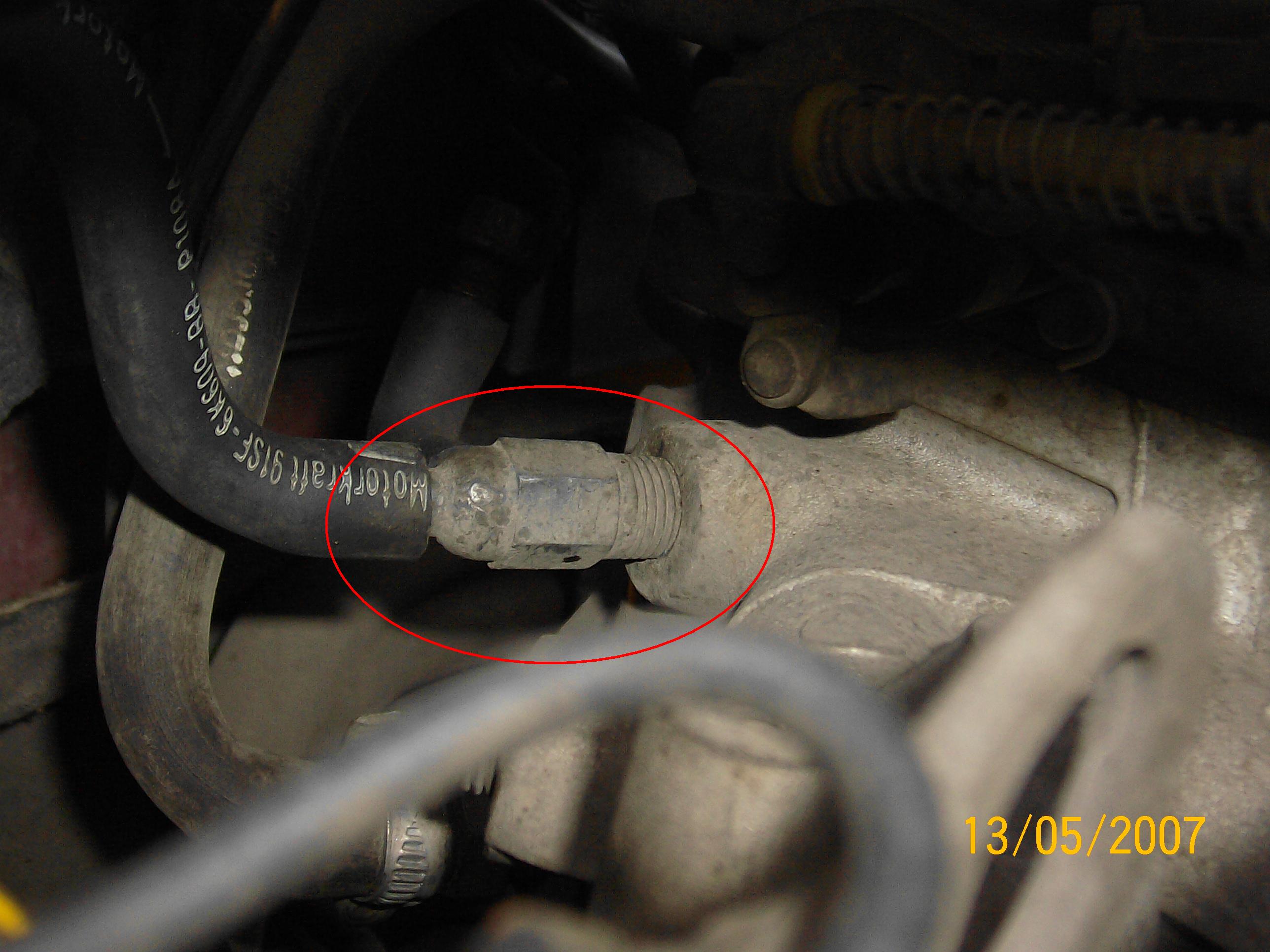

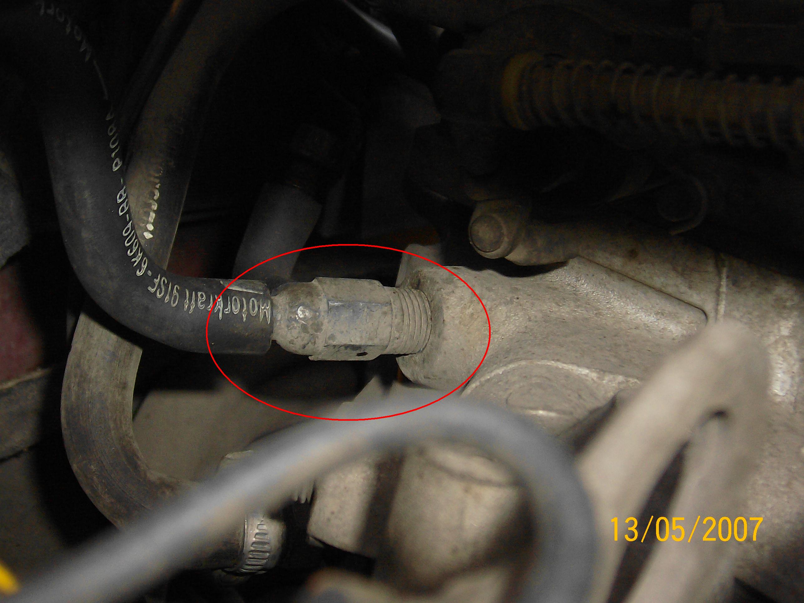

emiliopl
czy to jest zawór odpowietrzania skrzyni korbowe??
mi to wygląda tylko na jakąśprzejściówke ale nie wiem.
odchodzą od tego dwa węże jeden zaślepiony.
jak to odkręciłem obroty wzrosły troszke i były stabilne
