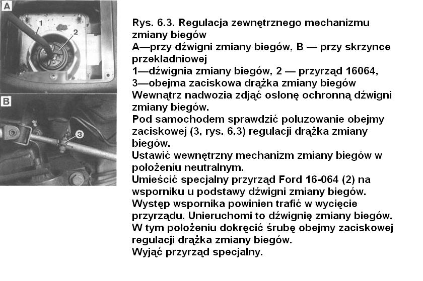

Ja mam podobne objawy, oleju mam full a podejrzewam drążek zmiany biegów. Być może się gdzieś na łączeniu poluzował i źle wbija biegi bo skrzynia chodzi cichutko. Nie chce ni wchodzić 3 przy redukcji z 4. Jak mu zasymuluję zmianę na 2 i wtedy wrzucę 3 to jest OK.
Z opisu wynika , że żeczywiście masz gdzieś luz na drążku zmiany biegów.
Musiał bys się dostać pod samochód i posprawdzać po kolei począwszy przy skrzyni biegów a kończąc w puszce pod lewarkiem.
dario200
Post autor: dario200 »
Też widziałem ten rysunek i muszę w któryś piękny dzień wziąć się za to.

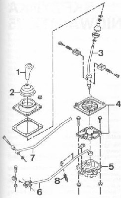

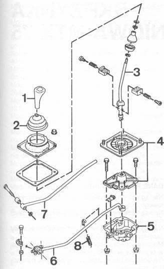

Post autor: emceha »
Pytanko: czy rysunek dotyczy również skrzyni MTX75???
Tak czytam sobie wasze posty i widzę że zwracacie uwagę na wiele rzeczy ale mnie się nasuwa jeszcze jedna sprawa. Mianowicie poduszka pod skrzynią (główna). Posprawdzajecie tam. Jak jest strzelona to też może mieć wpływ na płynność (lub jej brak) przełączania biegów ;)
Skrzynia MTX 75
To co znalazłem o MTX-sie
Skrzynia MTX 75.JPG (94.57 KiB) Przejrzano 10969 razy
