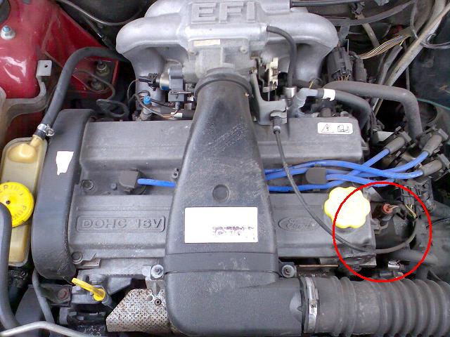

Wczoraj zajechałem rano do roboty i po wyłączeniu silnika usłyszałem bulgotanie dochodzące z komory silnika. Otwieram maskę a tam płyn chłodniczy w wyrównawczym bulgoce aż miło :-| tak jakby układ był zapowietrzony albo płyn zagotował się. Kumpel mnie wystraszył że to uszczelka pod głowicą ale żadnej piany ani pod korkiem ani na bagnecie nie ma :???: Co jest ciekawe odpaliłem go wczoraj u kumpla pod blokiem i po upływie niecałych 2 minut załączył się wentylator, ze zbiornika wyrównawczego zrobił się czajnik, znów zaczęło się gotować i poziom płynu zrobił się maksymalnie wysoki (duuuuuużo ponad max) a przy zimnym silniku jest równiutko pomiędzy min a max.
Następna ciekawa rzecz to to że jak wyłączyliśmy silnik po tych dwóch minutach jak zaczął bulgotać to w miejscu gdzie gruuuby przewód wchodzi w taką skrzyneczkę (foto1) słychać było coś jakby "trzeszczenie", delikatne trzaski.

Przemek, z tym gotującym płynem to najprawdopodobniej właśnie termostat - on jest właśnie w tej skrzyneczce na focie. Rozkręć, wyjmij termostst, sprawdź go (wygotuj) albo po prostu wymień. Co do kontrolek i niegasnącego silnika - czemu nie przypomniałeś na zlocie? pomierzyłoby się to i może coś znalazło! Ja myślę że po prostu masz gdzieś brak dobrej masy i jak silnik sie zagrzeje to jakiś element się rozszerza i zrywa tą masę - potem stygnie i wraca do normy. trzeba niestety posprawdzać punkty masowe, wtyczki itp. popsikaj toto jakimś preparatem do styków elektrycznych czy coś w tym stylu...
