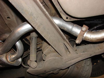

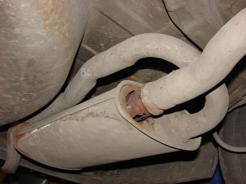

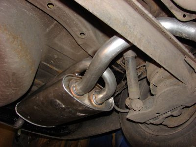

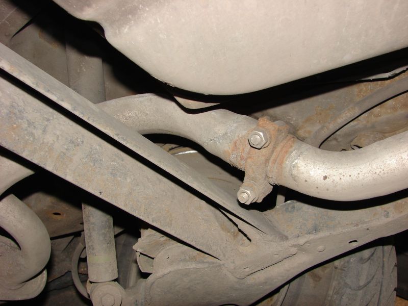

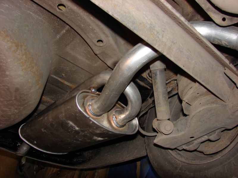

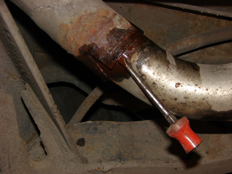

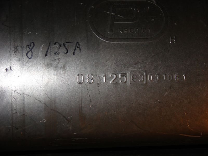

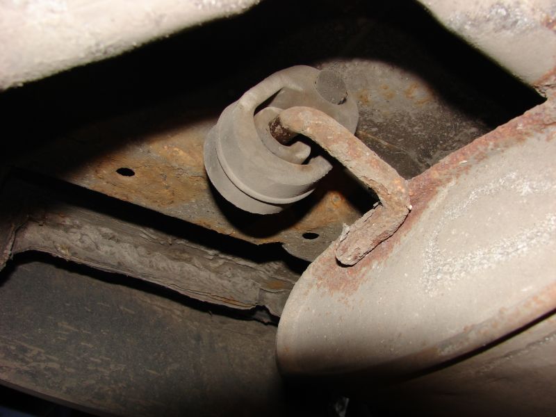

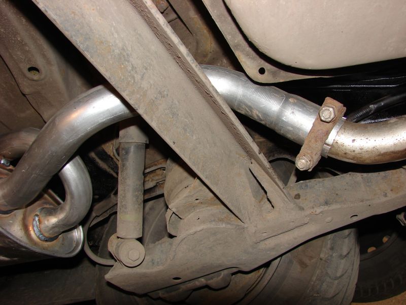

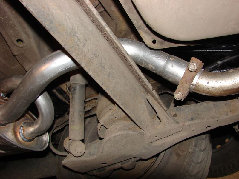

Zamieszczam fotorelację z dzisiejszej wymiany tłumika.Jak zwykle opis w formie nazw załączników.
Koszt 122zł. Czas od 30 min. do 1,5 godz., zależy jak mocno spieczone są końcówki rur ze sobą.
Na podglądzie zauważyłem,że załączniki dodałem dość chaotycznie,ale myślę, że większość zrozumie kolejność czynności ;)
To stało się ze starym.jpg (79.3 KiB) Przejrzano 5488 razy

Widze ze nawet udalo Ci sie srubokret zlamac :D
Bo jak ktoś używa śrubokręta jako przecinak - to tak sie robi.
Ja mam takie trzy. :mrgreen: Jeszcze trochę a będę miał komplet. :mrgreen:

No ja też namęczyłem się z tym zaciskiem... Ale wymiana tłumika nie jest trudna a ten opis przyda się każdemu :)
tylko nowa obejma by sie przydała bo ta stara już trochę przyrdzewiała
