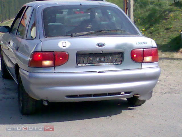

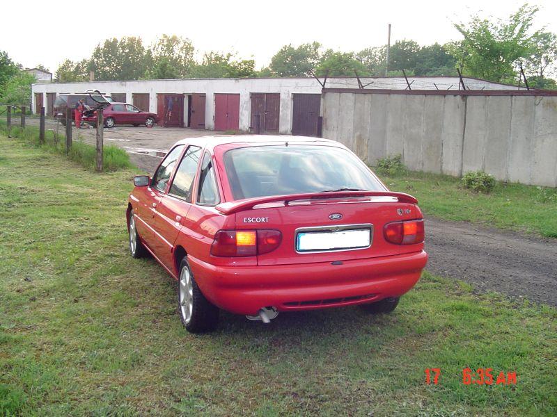

Post autor: kawa1705 »
no i zgadza się, jak się okazuje modele HB mają różne zderzaki tylne, jest tak w katalogach, nie mogłem jakoś uwierzyć ale sprawdziłem w rzeczywistości tak jest, 1.6 16v mają ok 15 cm bliżej środka nacięcie na tłumik końcowy niż te z silinikami 1.4i, dodaję zdjęcia dla porównania, także zwróćcie uwagę przy ewentualnym kupowaniu bo potem nie pasują... prawie się naciąłem, dobrze że wcześniej sprawdziłem:-)))
1.4i
1.4i
1.6 16v
1.6 16v
